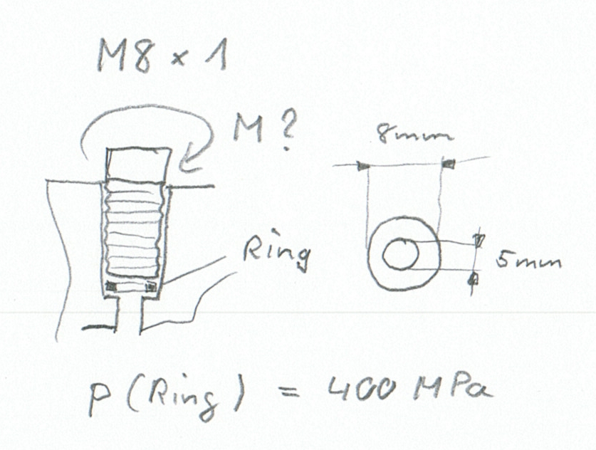

Hallo liebe Leute.
Ist vielleicht eine triviale Aufgabe:
Druck Schraube -> Dichtring = 400 MPa
Dichtring = Außendurchmesser 8 mm, Innendurchmesser 5 mm
Schraube M8 x 1
Gesucht ist das Drehmoment an der Schraube.
Ich komme einfach über Hebelgesetz auf 3.9 Nm.
So, jetzt hab ich keine Ahnung - kann man das so rechnen, ist mein
Ergebnis richtig?
Eine exakte Rechnung mit Gewindereibmoment war nicht gefordert.
Terri
Gast #2235813
Hans schrieb:
> Wo ist denn deine Rechnung?
Fläche = mittler Durchmesser x Pi x Breite
Kraft = Druck x Fläche
resultierende Kraft = Kraft/Hebelquotient
Drehmoment = Kraft x Hebel
Ich dachte das wäre jetzt so einfach das es nicht beschrieben werden
muss.

Gast #2236578
Eine Schraube (M8 x 1) soll mit einem Drehmomentschlüssel so angezogen
werden das am Dichtring (8 mm, 5 mm) ein Druck von 400 MPa wirkt.
Welches Drehmoment ist näherungsweise erforderlich?
Und ich komme auf 3.9 Nm
Keiner konnte mir in den letzten drei Tagen sagen ob das falsch oder
richtig ist.
Kann mir Jemand helfen? Wäre schön.
Terri

Hm helfen schon, aber erstmal nur mit einem Hinweis.
Soweit ich mich erinnere wirst du nicht umherkommen mal eine Zeichnung
deines Gebildes machen zu müssen. Dann wirst du die Verschiedenen
Elastizitäten (Federsteifigkeiten) deiner Bauteile errechnen müssen um
auf die Kraft zu schliessen die vom Kopf der Schraube auf die Mutter bei
einer gewissen Stauchung (Stecke) übertragen wird. Bei der
Ersatzfederberechnug nicht den Schaft der Schraube vergessen.
Sobald du die Kraft kennst kannst du die Flächenpressungen ausrechnen.
Genau wie die Kraft die von dem Drehmoment erzeugt wird um per Reibung
(Stahl/Stahl) die Mutter die schiefe Ebene im Gewinde hoch zu schieben.
Vorrechnen werde ich das nicht.
Gast #2236607
Entschuldige, ich habe grade erst deine Zeichnung gesehen. Aber es gilt
das Gleiche Federsteifigkeit des Gehäuses, der Scheibe und ein Teil der
Schraube (bis sie Trägt) werden verspannt. Also
Gesamt-Ersatzfedersteifigkeit ausrechnen. Das mit Kraft / Weg koppeln.
Durch Fläche auf Pressung schliessen.
Moderator #2236944
So ein Unfug. Die Reibung macht mit Abstand den größten Teil des
benötigten Drehmoments aus. Außerdem hält die Schaube ohne Reibung gar
nicht, sondern dreht sich nach Entfernen des Schraubenziehrs/-schlüssels
sofort wieder heraus :)
Ohne Reibung komme ich wie Michael auf 1,95Nm. Die von dir errechneten
3,9Nm sind genau doppelt so viel. Vielleicht hast du bei deinen Hebel-
berechnungen irgendwo Radius mit Durchmesser verwechselt.
Mit Reibung dürfte M so zwischen 10Nm und 20Nm liegen. Um das zu
berechnen, müsste man aber noch die Reibwerte im Gewinde und an der
Dichtung wissen.
Gast #2237149
Ja, danke für den Hinweis, hab für den Hebel in der Rechnung anstelle
des Durchmessers den Radius eingetragen - das sind immer die eigenen
Fehler die frau nicht findet, obwohl man es weiss.
Somit komme ich auch auf 1.95 Nm.
Es ist ein reibungsfreies System, vom Luftwiderstand abgesehen.
Damit hab ich zwei Bestätigungen, danke an alle die mir geholfen haben.
Terri
