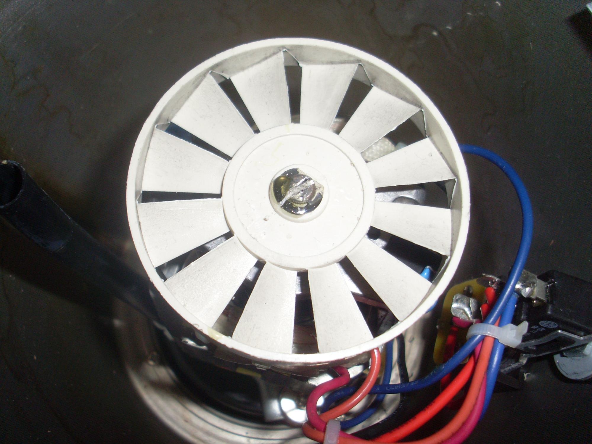

Ich habe jetzt am 230-Volt Stecker gemessen. Einschalten, Ausschalten
verändert den Widerstand nicht. Die Schraube - siehe oben - läßt sich
nicht drehen - sie ist so fest, daß ich eher den Schraubenkopf abdrehe
als die Schraube zu bewegen. Die Schrauben unten an dem schwarzen
Gummiring - die mit Vorlegscheiben - lassen sich zwar lösen, aber das
Zahnrad auf der außenliegenden Seite nicht.
Gast #2236647
Hallo!
Solche Schrauben haben, je nach Drehrichtung des Motors, auch schon mal
Linksgewinde.
Bei einem Drehko mit Umlenkgetriebe von Pollin hat mich das schon mal
fast zur Verzweiflung gebracht.

Gast #2237214
Bist Du wirklich sicher, daß das Flügelrad mit einer Schraube gesichert
ist?
Ich sehe dort eine Sicherungsscheibe, ähnlich wie hier:
http://www.keller-kalmbach-shop.de/shop/kataloge/de_DE/49/articles/151/151.php
mit der offenen Seite (auf Deinem Bild) nach rechts oben (ca. 13-14
Uhr), die auf einem geriffelten Teil der Motorwelle steckt und
vielleicht noch mit Klebstoff (linke Seite der Scheinbe:
gelb-transparenter Zweikomponentenkleber?) fixiert ist.
Üblicherweise würden Sicherungsscheiben wie oben verlinkt nach links
unten von der Welle geschoben - wegen der Riffelung geht das aber
möglicherweise nur nach einem radialen Aufdrücken der Sicherungsscheibe.
Alternativ könnte es sein, daß diese Sicherungsscheibe axial über die
Riffelung abziehbar ist - und daher auch per Klebstoff-fixiert wurde.
#2237285
> Nein, ich werde es nicht verkleinern wenn die Details wichtig sind.
Vielleicht liegt dein Problem ja daran, daß das Lüfterrad zu wenig
entgratet wurde.
Übrigens ist das Foto noch nicht mal ansatzweise scharf genug um so eine
Größe zu rechtfertigen! Es ist halt ein Mixer-Motor und ein
Atomkernbruch im Lüfterrad ist ziemlich unwahrscheinlich.
#2237377
Als Praktiker ( Nichtelektriker ) würde ich mal nach den
Statorwicklungen schauen ( Widerstand messen ).
Dann nehme ich mir den Rotor vor. Messgerätchen dran und einmal
drehen.
Entweder schmeiß ich das Teil jetzt weg, oder ich suche nach
eher exotischen Fehlermöglichkeiten.
Ahh! Zuallererst kontrolliere ich das Netzkabel.
