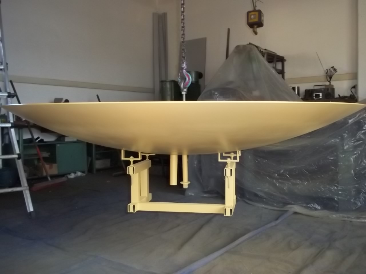

von Bernd F. (metallfunk)
2000 mm Durchmesser, 5 mm Edelstahl.
Eigentlich eine Brunnenschale, aber mit LNB auf den richtigen
Sender ausgerichtet, könnte das was werden. :)

Nett, als nicht-Metaller frage ich mich da: Wie hast du das Blech so
schön schüsselförmig bekommen? Große runde Kugel draufkrachen lassen /
reingedückt?
von Winfried J. (Firma: Nisch-Aufzüge) (winne) Benutzerseite
Das geht mit wärmen, Hammer und Lehre.
Ja, das bleibt ein Brunnen, aber wenn so ein Teil gerade
in der Werkstatt steht, kommen so abwegige Gedanken.
Selbstmachen kann man da vergessen. 5 mm Edelstahl läßt sich
auch mit dem Vorschlaghammer kaum beeindrucken.
Dafür gibt Spezialfirmen ( z.B. Slawinski in Siegen ).
Durchmesser und Tiefe angeben, dann machen die auch ein
Einzelstück.
( Und durchaus bezahlbar, hier rund 1000,- €)

Die Teile werden auf einer CNC- Maschine gedrückt, das sollte
fast jede Geometrie machbar sein.
Chris S. schrieb:
> Edelstahl und dann lackieren ? Welch Schande :)
Der Grund ist einfach. Edelstahl passt farblich nicht zur
Gartengestaltung.
Die Schale soll kupferfarben sein.
Das macht die Ausführung ewas komplizierter. Kupfer ist nicht
stabil genug. ( Berechnet vom Statiker meines Vertrauens, mit
finitern Elementen )
Sonst hätten wir die Schale ja aus Kupfer machen können.
Es wäre aber auch schweineteuer geworden.
Wie kann ich Edelstahl dauerhaft kupferfarben lackieren?
Lösung: Unterwasser- Bootsfarbe ( Antifouling ).
Im Gegensatz zu normaler Kupferbronze, die aus eingefärbten
Aluminiumpartikeln besteht, ist hier echtes Kupfermehl drin.
Das gibt auch auf Edelstahl ein galvanisches Element, und würde
den Stahl zerstören.
Also erst mal 3 Schichten 2K Epoxydharzgrundierung, um jeden
Kontakt der Kupferfarbe mit dem Edelstahl zu vermeiden.
Diese Kupferfarbe ist sehr robust und altert auch schön.
Das Material der Schüssel ist 1.4571 .
Im Volksmund auch als V4A bekannt.
