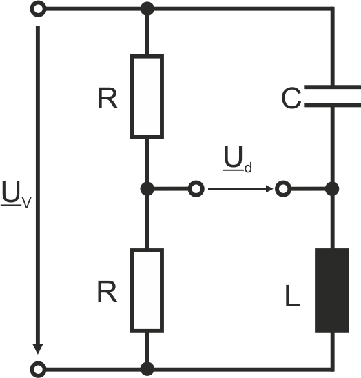

ich bräuchte mal bitte eure Hilfe bei einer aufgabe in Messtechnik.
Und zwar habe ich die im Anhang abgebildete (Wechselstrom-)Messbrücke.
Gegebene Werte sind R=100 kΩ, L=1mH, C=10μF; Uv=10V*sin(2π*10kHz*t)
Berechnen soll ich nun was ein idealer Spannungsmesser als eff. Wert
ausgibt.
Mein Ansatz wäre gewesen:
Ud = Uc-Ur
Ur = 1/2 Uv
Uc = Xc/(Xc+Xl)*Uv
Udeff = Ud/1,414
Als Lösung gibt es ein paar multiple coice Werte, von denen jedoch
keiner mit meinem errechneten Wert übereinstimmt.
Nun die Frage ist mein Ansatz falsch oder sind die Lösungen falsch?
Und wenn mein Ansatz falsch ist, wie muss es dann gerechnet werden?
