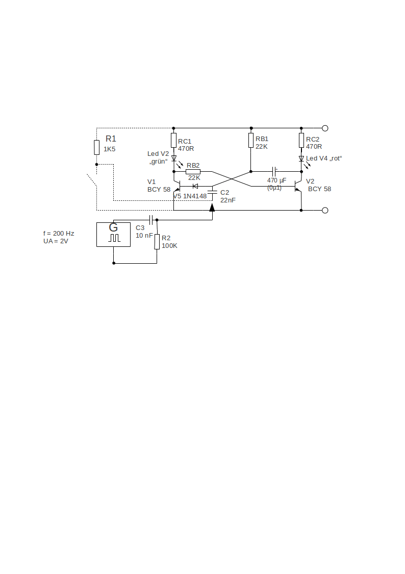

Hallo Leute, Wie würdet ihr die Schaltung im Anhang anfangen zu berechnen ? Was für eine Funktion haben C3 und R2 und was für Auswirkungen hat es wenn man den Wer von C3 ändert ? Gruß Gizmo

Anbei noch den Schaltplan. Gizmo schrieb: > Wie würdet ihr die Schaltung im Anhang anfangen zu berechnen ? Erst einmal würde ich versuchen zu verstehen, wie die Schaltung qualita- tiv funktioniert, also folgende Fragen zu beantworten: - Wie ist der Zustand der Transistoren und die Spannung der Kondensato- ren im Ruhezustand? - Was passiert in dem Moment, wenn das Monoflop getriggert wird? - Wodurch kehrt es wieder in den Ruhezustand zurück? Wenn du diese Fragen beantwortet hast und die Formel für den Spannungs- verlauf beim Laden/Entladen eines Kondensators über einen Widerstand kennst, sollte es dir nicht mehr schwer fallen, die Einschaltdauer des Monflops zu berechnen. Wenn du nicht mehr weiterkommst, kannst du natürlich alles auch im Wikipedia-Artikel nachlesen: http://de.wikipedia.org/wiki/Monoflop#Diskretes_Monoflop > Was für eine Funktion haben C3 und R2 und was für Auswirkungen hat es > wenn man den Wer von C3 ändert ? Der untere Teil des Schaltplans gehört nicht zum eigentlichen Monoflop, sondern erzeugt periodische Triggerimpulse für dieses. Da die Impuls- breite einen Einfluss auf die Einschaltdauer des Monoflops hat, versucht man, sie möglichst kurz zu halten. C3 und R2 bilden einen einfachen Differenzierer und machen aus dem Rechtecksignal des Frequenzgenerators kurze Nadelimpulse. Antwort schreibenBitte melde dich an, um einen Beitrag zu schreiben. |
