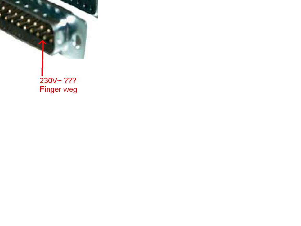

ich habe folgende Frage, kann ich bedenkenlos 230V an diesen D-Sub
Stecker anlegen:
http://www.conrad.de/ce/de/product/741908/D-SUB-STIFTLEISTE-717SD-B25P/SHOP_AREA_86409&promotionareaSearchDetail=005
Der Hintergrund: Ich baue gerade an einer Rolladensteurung. Die besteht
aus einer Steuerplatine, ganz unspektakulär mit einem Atmege32 drauf und
zwei Relaisplatinen (2 aus Platzgründen). Also nichts aufregendes. Das
ganze habe ich in ein Gehäuse gebaut und die Relaisausgänge über
Schraubanschlüsse raus geführt.
Die Rolladen habe so ca 1ja A(genauer weiß ich es nicht auswendig). Die
Rolladen sollten zwar nie zusammen angesteuert werden, kann ich aber
nicht ganz ausschließen. Die Schaltdauer pro Relais sollten selten über
2x 20 Sekunden pro Tage kommen. Kann an sonnigen Tage aber auch
variieren. Lediglich bei der Inbetriebnahme würde ich dem etwas mehr
abverlangen.
Aus praktischen Gründen hatte ich die Idee die Anschlüsse über Stecker
raus zu führen. Laut der Beschreibung finde ich den genannten D-Sub
genau richtig.  Nachteil ich kriege an den Stecker nur 1 mm^2 Kabel
dran. (Zumindest bin ich nicht geschickt genug, dickere Leitungen dran
zu löten)
Ich habe üblicherweise mit handlicheren Spannungen zu tun (<15V) und mir
ist das alles zu fummelig für 230V, bzw. mach ich mir sorgen, dass die
Lötungen das nicht aushalten.
Daher hätte ich ganz gerne andere Meinungen dazu gehört. Lässt sich das
so verwenden, oder gibt es Sicherheitsbedenken,
Vielen Dank

Ein Blick ins Datenblatt zeigt die Spezifikationen des
Steckers(allerdings nur die des Steckers, nicht deiner unzureichend
beschriebenen Verkabelung):
Electrical Data
Current rating Standard Density:5A
High Density:3A
Voltage rating 250V AC/ rms 50Hz
Withstanding voltage 1000V AC/rms 50Hz for one minute
Insulation resistance 1000MΩ at 500V DC
Contact resistance 20mΩ max
Persönliche Seite #2238059
Theoretisch wäre es Möglich
Das Datenblatt sagt:
High Density:3A
Aber ich würde Es auch bleiben Lassen, So Stecker wurden für
Datensignale gemacht. Such dir lieber einen Industriestecker wie z.B.
Hirschmann ST Serie.
Gibts beim Reichelt. Die Nutz ich privat auch hin und wieder um z.B. Ein
Netzteil mit einem Controller zu verbinden. Da haste dann Stecker mit
Verriegelung und Zugentlastung.
MfG Kai
Gast #2238077
Auch wenn es der D-Sub von der Spec her kann, laß es sein.
Außer Dir weiß keiner daß da 230V "drauf" sind, das kann böse enden.
Die D-Dub sind für Datenverbindungen gedacht. Denke auch an
die nötigen Abstände!
Warum nicht 'ne Kaltgeräte Buchse separat einsetzen, dann ist es
eindeutig und verwechlungssicher.

oszi40 schrieb:
> Ein Stecker ist das männlche Teil. Dann fass mal an ob Du die 230V
> verträgst! Sorry das wäre dumm und lebensgefährlich!
Es ging hier wohl eher um den Steckverbindertyp. Dass man am männlichen
Part im herausgezogenen Zustand keine Spannungen anliegen hat, schon gar
nicht 230V, ist wohl selbstverständlich, oder?
Sonst gibt's den Darin Preis ;-)
