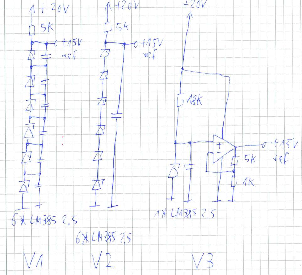

Ich brauche eine LM385 für 15V.
Macht es Sinn, 6 Stück LM385 2.5 in Reihe zu schalten um 15V zu
erreichen?
Soll man dann jedem einzelnen der sechs LM385 einen Kondensator
parallelschalten, oder besser nur einen Kondensator für alle?

Hannes Jaeger schrieb:
> Bau eine normale Spannungsregelung mit dem von dir so geliebten LM385
> als Referenz auf.
Ich habe mal drei Möglichkeiten mit dem LM385 eine Spannungsreferenz
aufzubauen gezeichnet.
Wo sind da die Vor- und Nachteile?

Es geht mir darum, wenn ich hinter eine Spannungsreferenz von 2,5V einen
Verstärker mit 6 facher Verstärkung hänge, habe ich die Rauschspannung
auch um Faktor 6 (+15,56dB) verstärkt.
Wenn ich hingegen 6 Stück 2,5V Spannungsreferenzen in Reihe schalte,
habe ich nur die 6-fache (+7,78dB) Rauschleistung.
Ich gewinne also bei der Version mit den 6 Spannungsreferenzen 7,78dB
SNR!
Können wir auf dieser Basis weiterdiskutieren?

von Arc N. (arc)
Harry Hirsch schrieb:
> Luk4s K. schrieb:
>> Wie genau und wie rauscharm soll das denn werden? Mit den verlinkten ICs
>> solltest du auf Rauschen von <1uV kommen.
> Genauigkeit ist mir relativ egal, der einmal vorhandene Wert darf sich
> im Temperaturbereich 10..30°C nur um +-100uV ändern.
Sicher das es uV und nicht mV sein müssen?
Mehr oder weniger übliche 5V, 3ppm/°C Referenzen kämen einzeln auf +-300
uV / 20 °C
100 uV auf 15 V sind dagegen ~6.66 ppm. 6.66 ppm / 20 °C = 0.33 ppm / °C
Ein einzelner LM385 driftet 100 mal so stark...
Kurz gesagt: LTZ1000(a) oder u.U. Cirrus VRExxx

von Harry Hirsch (Gast)
Danke  :-)
da kann ich ja die LM385 in die Tonne treten oder muß alles schön
temperaturstabilisieren!   :-(
Also besser dann die LTZ1000  :-)
Wo kann ich diese LTZ1000(a) kaufen?

von Anja (Gast)
Arc Net schrieb:
> die VREs fangen beim doppelten an...)
Dafür brauchst Du bei der LTZ-Referenz noch zusätzlich 5
Präzisionswiderstände die es nicht ab Lager gibt und im Normalfall mehr
kosten als die Referenz selbst.
Gruß Anja

von Anja (Gast)
Arc Net schrieb:
> oder versucht's mit der ISL21400
> oder mit einer REF5050 3ppm/K Referenz mit internem Temperatursensor und
> Trim-Pin...
Die ISL rauscht ja grauenhaft (Stromsparen und Rauscharm gibts selten
zusammen). Die REF5050 wahrscheinlich auch noch zu viel (3ppmpp/V).
Mein Favorit wären 3 VRE305 (0,6ppmpp/V) in Reihe = 1,7uVpp ggf. mit
prozessorgeregelter Temperaturkompensation.
Oder halt doch eine LTZ1000 (1,2uVpp/7V)
Gruß Anja
