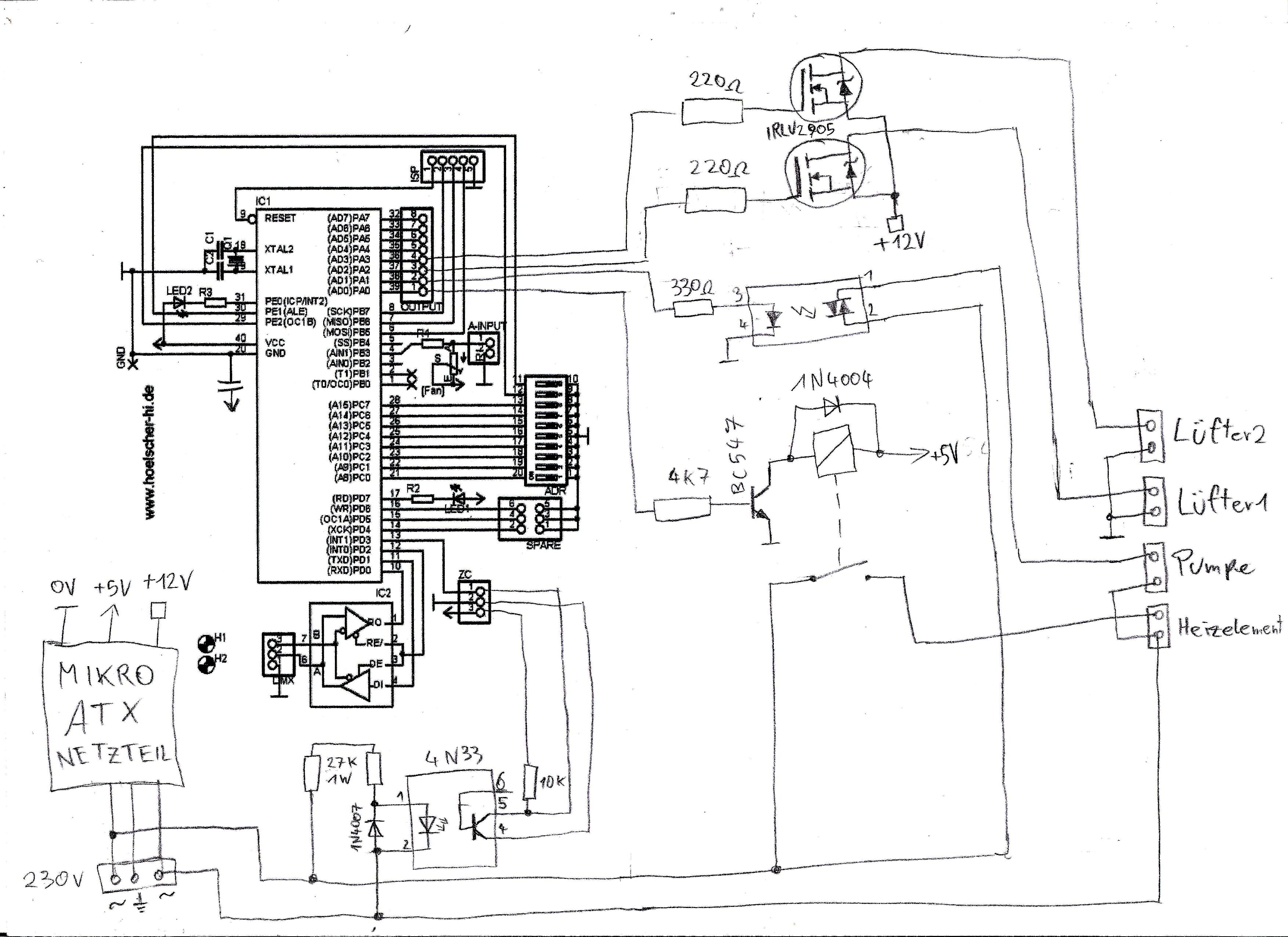

Ich möchte gerne meine Nebelmaschine (Eurolite N19) DMX fähig machen.
Also ne Schaltung bauen, mit der ich das Heizelement (230V 700W)
Ein/Ausschalten kann, die Pumpe Ein/Ausschalten und in der
Geschwindigkeit regeln kann und einen externen Ventilator (20V 5A)
Ein/Ausschalten und in der Geschwindigkeit regeln kann.
Dafür habe ich folgende Seiten gefunden:
http://www.hoelscher-hi.de/hendrik/light/pimpfog.htm
http://www.dmxcontrol.de/wiki/DMX-Nebelmaschine
Jedoch blicke ich da nicht ganz durch was benötigt wird und wie das dann
gemacht wird (z.B. die programmierung des IC's)
Könnt ihr mir da ein wenig helfen? Danke im Voraus. ;)

von Falk B. (falk)
Dann vergiss Assembler und nimm C, das ist für 99% aller Fälle
aureichend schnell. Es gibt ein großes Tutorial, viele Artikel mit
Beispielcode und auch Projekte. Z.B. das hier, DMX-Empfänger in C.
Einfach die Daten  zur Ansteuerung deiner Aktoren nutzen.
http://www.mikrocontroller.net/forum/codesammlung?filter=DMX
MFG
Falk

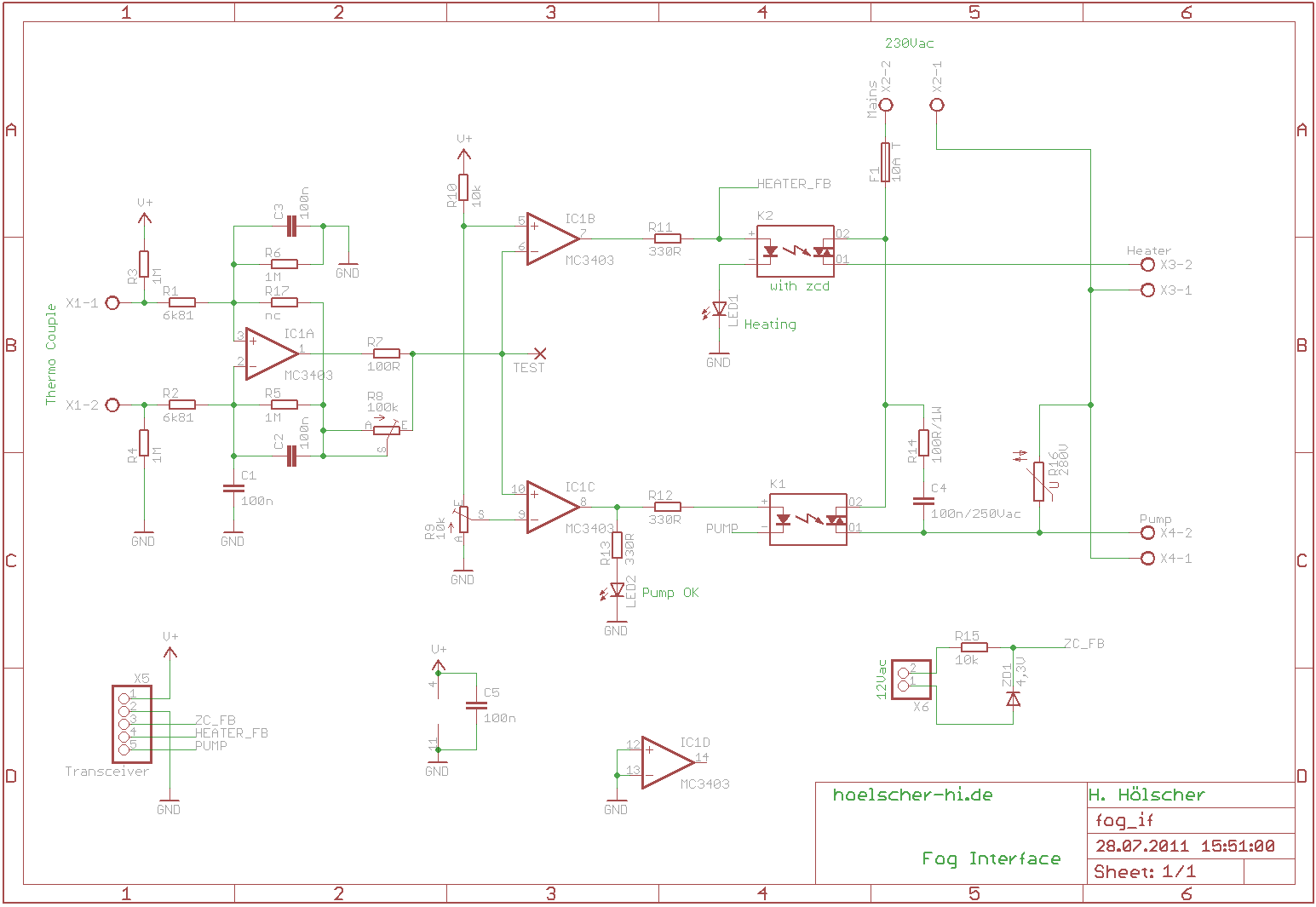

Weiß jemand, welche Bauteile für den Standard Mod (hier ganz unten:
http://www.hoelscher-hi.de/hendrik/light/pimpfog.htm) benötigt werden?
Die sind nirgens gelistet. Es gibt nur eine List der Bauteile für den
DMX-Transceiver.
von Achim M. (minifloat)
Dann schau doch was dort verbaut wird. Bauteilnamen stehen ja da.
Die Solid-State-Relais sind vom Typ "Sharp S202SS02 oder so ähnlich.
Achte darauf, dass du die mit Nulldurchgangserkennung und mit der
nötigen Spannungsfestigkeit nimmst.
Für das Heizelement auch mal rechnen, ob es den nötigen Strom schafft(K,
entschärft, der S202S02 kann 8Arms, das reicht sogar für ein ~1700W
Heizelement).
Bleibt nur noch die Warnung vor Netzspannung und sorgfältigem Aufbau und
Vorsichtsmaßnahmen zum Test deiner Bastelei.
Nicht dass du dich unfreiwillig aus dem Genpool entfernst oder deine
Bude abbrennst.
mfg mf
von Dominik S. (x-domi-x)
Aha.
Aber so ganz blicke ich da immer noch nicht durch. bei "FAN" und
"HEATER" wird ein (optionaler) Lüfter und das Heizelement angeschlossen,
das ist mir klar. aber wo wird die Pumpe Angeschlossen? und was wird bei
"MAINS" angeschlossen?
Für was ist links unten die Schaltung mit "FOG1", "K3" und "FOG2"??
Und was für ein Trafo soll der TR1 (rechts oben) sein?? Für was soll der
gut sein? Ich versteh das nicht :(
Die Schaltung vom Transreceiver ist mir klar, aber die schaltung für den
Standard-Mod versteh ich nicht so ganz.
//EDIT:
Achsoo, die K sind die SSR, oder? (Von den teilen habe ich heute zum
ersten mal gehöhrt O.o)
Aber was ist der Unterschied zwischen K1, k2 und K3? Wesshalb hat K3 ein
anderes Symbol im Schaltplan? Was für einen SSR benötige ich für welches
K?
Kann ich bei dieser Schaltung auch die Geschwindigkeit des "FAN" regel?
Über PWM? Der Motor für den Ventilator benötigt 20V und 5A
von avrGerd (Gast)
K1 und k2 sind SSR's K3 ist ein mechanisches Relais.
Die Typen hat Mini Float Dir ja schon gesagt.
An MAIN wird die Netzspannung 230V angelegt.
Der Trafo dient der Stromversorgung des DMX Tranceivers.
AC1 und AC2 sind im Text erklärt:
"An AC1&2 wird die Betriebsspannung von 9-12V ac oder dc angeschlossen.
Die Versorgung sollte schon ein paar Watt haben, um sämtliche Module
zuverlässig versorgen zu können."
Zur PWM des FAN´s: Ja und nein.
Nein:
So wie die Beschaltung standardmäßig ist, würde der FAN an PA1 liegen.
Der hat keinen PWM Ausgang.
Ja:
Man kann hier eine Software PWM benutzen. Oder einfacher, Du verbindest
den Ausgang für den FAN mit OC0, OC1A oder OC1B, das sind Hardware
PWM´s. Dann musst Du allerdings auc die Software anpassen.
avrGerd

von Falk B. (falk)
@  Dominik S. (x-domi-x)
>Das allerwichtigste was es können muss:
>- DMX 512 fähig sein
>- DMX Startadresse einstellbar (z.B. mit DIP Schalter)
Macht dir eine kleiner AVR für 5 EUR mit allem Drum und dran.
>- Fluidpumpe (230V 50Hz) über einen DMX Kanal ein-/ausschalten
Nimm ein einfaches Relais. Kostet 2 Euro.
Siehe Relais mit Logik ansteuern.
>- Ventilator über einen DMX Kanal ein-/ausschalten (entweder 20V 5A oder
>ein 12V PC Lüfter)
Macht ein MOSFET für 50 Cent, Ansteuerung identisch.
>- über einen Kanal das Heizelement ein/ausschalten
Dito.
>- Fluidpumpe in der Geschwindigkeit regeln
Wird aufwändiger.
>- Ventilator in der Geschwindigkeit regeln
Macht man mit PWM am MOSFET; kostet nur bissel Software.
Ergo. Für 10 Euro kann man das bauen.
MFG
Falk

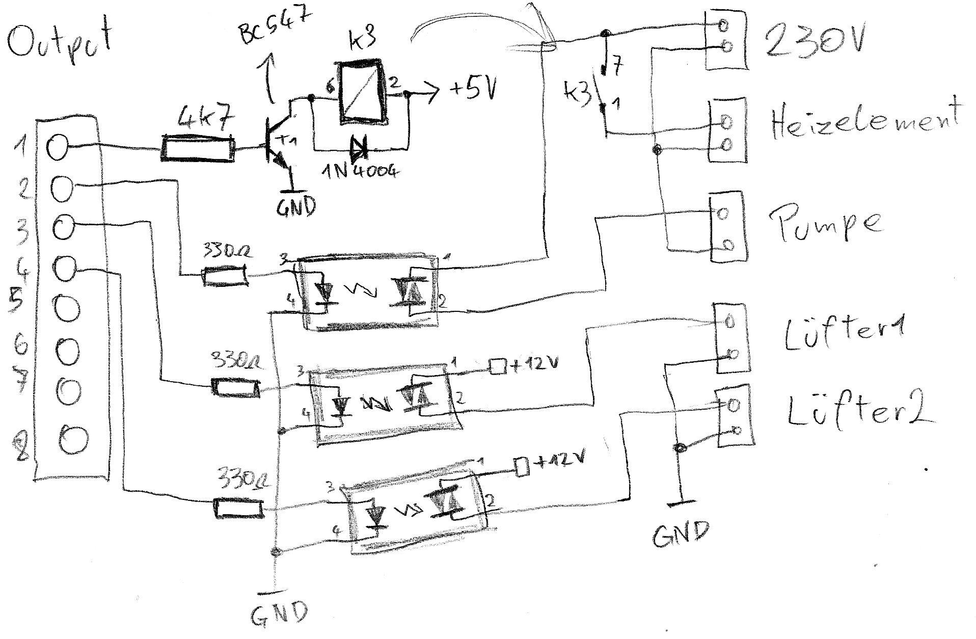

So, ich habe alles nochmal überdacht und habe mir genaueres überlegt und
entschlüsse gefasst. Jetzt gibts kein so oder eventuel doch so mehr
sondern entweder so wirds gemacht, oder garnicht. :D
- Heizelement muss ein-/ausschaltbar sein (230V 700W) Nachheizen soll
nach wie vor über den Bimetallschalter geregelt werden, jedoch soll im
gegensatz zum Originalzustand auch während des nacheizens nebeln möglich
sein.
- Pumpe muss in mindestens 5 Stufen regelbar sein (Pumpe -> siehe Bild
im Anhang)
- es müssen 2 12V 10W PC Lüfter unabhängig voneinander in mindestens 5
Stufen geregelt werden können
DMX Kanalbelegung:
1: Heizelement an/aus
2: Nebeln (Pumpe mit einstellbarer Geschwindigkeit)
3: PC-Lüfter 1 (mit einstellbarer Geschwindigkeit)
4: PC-Lüfter 2 (mit einstellbarer Geschwindigkeit)
Später möchte ich das eventuel noch um 2 Kanäle ereitern, für nen
automatik Modus (Kanal 5: Intervall, Kanal 6: Dauer)
Stomversorgung für alle niedervolt Komponenten wird über ein Altes Mikro
ATX PC Netzteil erfolgen.
Bezüglich der Elektronik:
Wenn ich das richtig verstanden habe, ist die erste Schaltung hier:
http://www.hoelscher-hi.de/hendrik/light/pimpfog.htm sozusagen die
Empfangseinehit, die über "OUTPUT" auf bis zu 8 Leitungen von der
Firmware des IC's vorgegebene Steuersignale je nach DMX wert ausgibt.
Die Letzte Schaltung dieser Seite steuert dan die Komponenten anhand des
Steuersignales. Ist das so richtig?
Aber wieso bei der Schaltung "FOG" über nen normalen Relais gesteuert
wird, verstehe ich nicht. Da kann man die Pumpe ja nicht in der
Geschwindigkeit steuern?! (Steht aber in der Funktionsbeschreibung, dass
dies möglich ist) Da würde ich eher das Heizelement an das Relais
schließen und die Pumpe an nen SSR. Oder verstehe ich da was falsch?
MfG Domi
von Tobi W. (todward)
Sehr gut :D
> sein.
Halte ich für ein Problem. Wenn du das teil gerade erst eingeschaltet
hast bzw. der verdampfer noch kalt ist, wird das Fluid mit hohem druck
vorne unverdampft raus gedrückt, was nicht also gut wäre.
Ich würde dann einfach einen Temp. Sensor über einen ADC vorne unter die
isolierung stecken und dann den nebel erst freigeben, wenn
sichergestellt ist, dass das Fluid auch verdampft.
Das Sollte das Board von Henne schon hergeben. Oder du entwickelst ein
eigenes, extra nur für diese anwendung ;)
Würde ich genauso sehen. Du kannst ja Henne auch mal ne Mail schreiben
und ihn des bezüglich mal fragen :P
Grüße
Tobi
Hir -> http://www.hoelscher-hi.de/hendrik/light/pimpfog.htm steht im
ersten Absatz nach dem ersten Schaltplan "Über A-Input kann ein analoger
Schwellwert (z.B. zur Temperaturmessung) eingelesen werden." Wie wird
das gemacht? Mit nem NTC? PTC? Wird da noch ne zusätzliche Schaltung
benötigt? Entweder ich kenne mich da zu wenig aus, oder auf der Seite
wurde an Informationen gespart... :(
Ob du jetzt einen PCT oder NTC nimmst hängt von der Beschaltung des
jeweiligen Bauteils ab. Ergo es wird aufjedenfall eine externe Schaltung
benötigt.
Diese kann man mit einem Poti realisieren, dabei braucht man dann aber
einen NTC.
Hier siehst du wie man das lösen kann (linke Seite, über dem Fog-Taster)
http://www.dmxcontrol.de/wiki/Datei:Fogger_Schaltung.gif
BTW: Welcher NTC wird denn da genau verwendet? 5k steht dran aber
welcher Temperatur Bereich? Alle NTC die ich bisher gefunden hatte lagen
so zwischen 125°C und 150°C max. Temeperatur.
Ich glaube ich werde dem Typen da mal eine Email schreiben und ihn mal
fragen.
Grüße
Ja, welcher NTC da verwendet wird währe interessant. Eine
Temperaturregelung des Heizelementes über den IC würde sicher nicht
schaden ;)
Bezüglich Stromversorgung: Wenn ich ein Mikro ATX Netzteil verwende,
kann ich den IC3 inklusive dem drumherum weglassen, oder? das netzteil
sollte ja eh schon stabilisierte 5V liefern.
Wenn ich die Regelungselektronik (mit dem Relais und SSR's) so wie im
Bild im Anhang baue (mit entsprechenden Anpassungen an der Firmware)
müsste das Klappen, oder? Die SSR's muss ich halt entsprechend den
Leistungsbedürfnissen wählen. Oder würdet ihr die Lüfter anders regeln
(in der Geschwindigkeit)? Haben je 12V und 10W. Aber bei der Schaltung
mit dem Relais fürs Heizelement bin ich nicht sicher, ob ich die einfach
vom ZC wegnehmen kann. Was ist das ZC eigentlich genau? Ich verstehe
überhaupt dier halbe Schaltung nicht so ganz :(
MfG Domi
Ja den kannst du weglassen. Ich würde dir aber trotzdem empfehlen einen
kleinen Puffer Kondi anzuschließen.
Für die Lüfter musst du keine SSRs nehmen. Da reicht ein einfacher
MOSFET mit entsprechender Leistung und dann ein PWM Signal da dran.
Ansonsten sollte das so gehen.
Die ZC ist eine Nulldurchgangserkennung, die bei der Schaltung von Henne
zum synchronisieren genutzt wird. Wenn ich das auf seiner Seite richtig
verstanden hab, verwendet er eine Wellenpacketsteuerung um die Pumpe in
der Geschw. zu regeln und dazu braucht er den genauen Takt der Phase.
Weitere Infos findest du sicher bei Tante Google.
>Ich verstehe
Das ist aber nicht so gut. Denn bei 230V sollte man schon grob wissen
was man da tut.
Grüße
Tobi
Welchen Mosfet würdest du dafür nehmen? Wie würde die Schaltung für den
Mosfet aussehen?
Aha, ist klar. Aber ZC benötige ich dann nur beim SSR für die Pumpe,
oder? Und wie wird das dan beim DMX-Transceiver angschlossen?
>>Ich verstehe
> was man da tut.
Ne, so schlimm ist es dan auch wider nicht. Mit 230V habe ich eh schon
zwei mal nähere erfahrungen gemacht, das muss nichgt so schnell wieder
sein - insofern bin ich da eh vorsichtig.
Mit dem nicht verstehen meine ich, ich weis zwar, was die meisten
Bauteilgruppen machen, aber häufig nicht warum sie das machen und was da
genau geschieht. Somit weis ich oft auch nicht was und wie ich was
ändern muss, dass etwas so Funktioniert, wie ich es will.
Ich habe jetzt mein erstes Jahr HTL für Elektronik hinter mir, da lernt
man nur die Basics (Strom-/Spannungsteiler, Aufbau und funktionsweise
von Kondensatoren, Elektrische und Magnetische Felder, usw...) deshalb
benötige ich von euch doch noch ziemlich viel Hilfe.
MfG Domi
Ich habe mal alles bis auf die Elektronik für die Temperaturmessung mal
zusammengezeichnet (siehe Bild im Anhang). Ist das so alles korrekt? Bei
den Mosfets wusste ich nicht so ganz, wie ich sie anschließen sollte,
desshalb habe ich es mal nach gefühl gemacht. Sind die richtig verbaut?
Und stimmt das mit der ZC so? Und muss Pin6 beim Optokoppler der ZC
wirklich frei bleiben??
Wie ich die Temperaturmessung vornehmen soll weiß ich jetzt garnicht.
Welchen der von euch gemachten Vorschläge würdet ihr nehmen?
MfG Domi
Nabend,
Ja das sollte meiner Meinung nach so gehen.
Dominik S. schrieb:
> Bei
Jap.
Ja also die ZC ist so korrekt. Pin6 am OPK liegt auf der Basis von dem
Transistor der da drin ist. So kann man ihn auch noch "manuell"
druchschalten, was aber in deinem fall nicht benötigt wird und du ihn
somit frei lassen kannst.

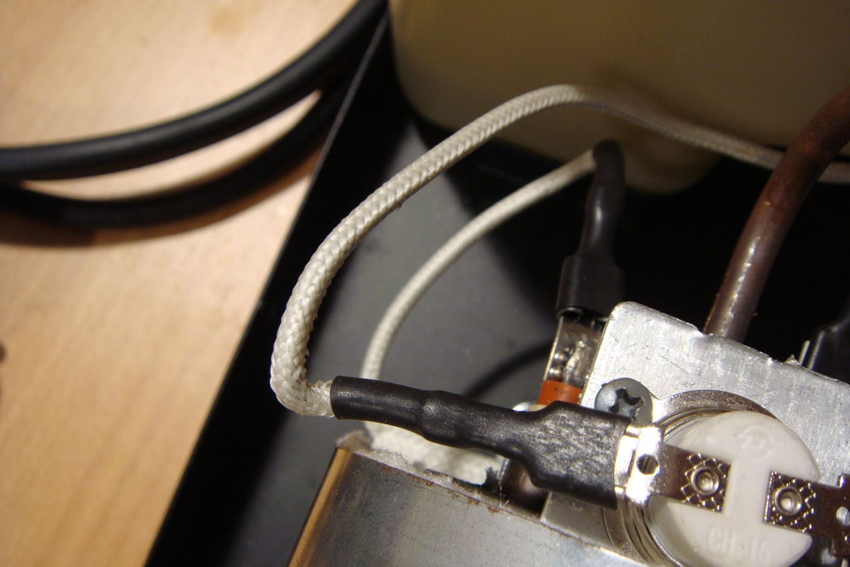

Danke für die Infos ;)
Ich denke, ich werde das AVRISP mkII nehmen.
Unter welchem Nahmen lassen sich solche Kabel wie im Bild im Anhang
finden? So eines hat leider einen inneren Bruch bekommen, sodass der
Heizblock der Nebelmaschine nicht mehr aufheizt.
Meint ihr haben die da spezielle Kabelschuhe und/oder Schrumpfschläuche
verwendet? (Da wird es ja ziemlich heiß)
MfG Domi
von Falk B. (falk)
Flachsteckerhülsen.
Danke.
Und wie heißen solche weißen Kabel? Die gehen direkt zum Heizblock, die
müssen bis mindestens 200°C Hitzebeständig sein.
von Falk B. (falk)
Glasfaserschlauch.
Nabend,
Ich glaube das ist sowas hier:
http://de.farnell.com/alpha-wire/pif240-9-100-ft/glasfaserschlauch-3mm-30-5m-616/dp/1302793
Weiss jetzt nicht ob es genau der vom Bild ist, entspricht aber den
Temperatur vorgaben und wird einfach über die Litze geschoben, meine
ich.
Die Stecker, sind solche hier:
http://www.reichelt.de/Flachstecker/FSH-M1-6-35/index.html?ACTION=3&GROUPID=3249&ARTICLE=24856&SHOW=1&START=0&OFFSET=500&;PROVID=2402
Einfach mit der Rohrzange "crimpen". (ich weiss das soll man nicht
machen und ist auch nicht nach vorschrift aber warum für einmal sone
zange kaufen?!)
Grüße
Tobias
PS.: Das sieht aber ziemlich eng bei dir auf dem Bild aus. Passt denn
die ganze Elektronik noch da rein?

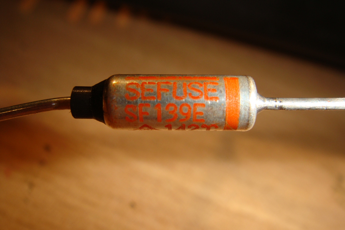

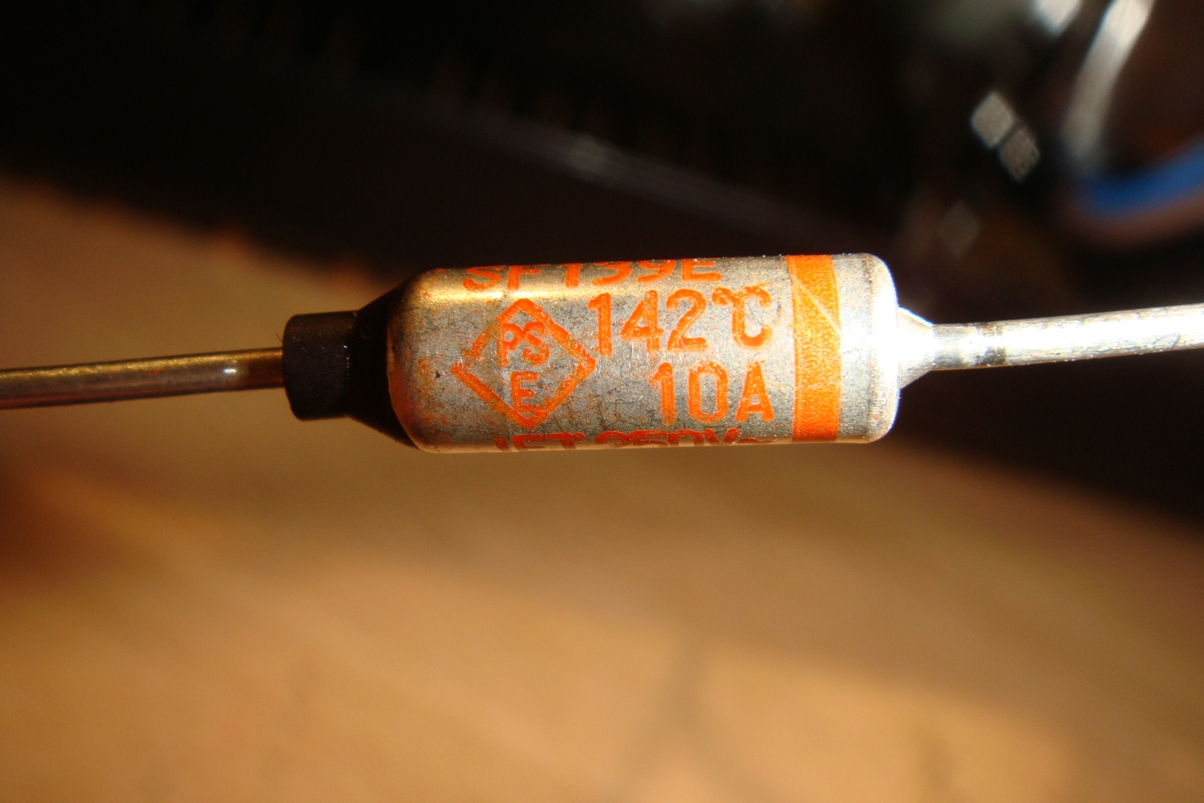

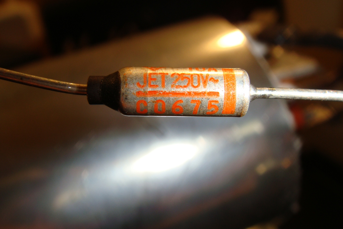

Danke ;)
Ich habe mir das Kabel heute mal genauer angesehen, denn mich hat es
gewundert, wieso ca. in der Mitte ein dickerer Glasfaserschlauch darüber
war und dieses Stück bei einer Halterung des Heizelementes befestigt
war. Ich dachte schon, da habe jemand ein zu kurzes Kabel gestückelt.
Dem war aber nicht so - es war eine Temperatursicherung dahinter
versteckt. Gleich das Multimeter genommen und gemessen... mit dem
Ergebnis R = unendlich. Na toll, der Bimetall Schalter wird
wahrscheinlich auch kaputt sein, sonst hätte die Sicherung nicht
ausgelöst.
Diese Sicherung würde passen, oder? ->
http://www.reichelt.de/Temperatursicherungen/MTS-141/index.html?;ACTION=3;LA=2;ARTICLE=13254;GROUPID=3304;SID=13ThnW0H8AAAIAAFcMrNk9a921bd70fa8b661ddd47628489e9ca3
(Ich habe aber leider nichts zur Spannungsfestigkeit gefunden)
@ Tobi: Nene, das ist noch die Nebelmaschine im Originalzustand. Ich
plane den Umbau zuerst in der Theorie fertig, damit ich dann ein
passendes Gehäuse machen kann. Ich weis nicht, ob ich das hier schon
erwähnt habe, aber das fertige Endprodukt soll ein Tourhazer im
Flightcase sein ;)
MfG Domi
Mahlzeit,
> http://www.reichelt.de/Temperatursicherungen/MTS-1...
Laut Datenblatt halten die alle 250V aus.
> ausgelöst.
Das liegt nahe. Aber ich würde den rest auch mal checken.

von henne (Gast)
ich habe auch mal etwas weiter an dem Interface gewerkelt und ein Shield
(wie es nun so schön heißt) für den Transceiver fertig gemacht.
Das Ganze ist angelehnt an die Schaltung eines High-End Gerätes (Insider
mögen mir die Wortspielerei verzeihen ;-)
Anstatt eines Thermoelementes kann auch ein NTC (oder was anderes) dran,
wenn mit R17 der Verstärkungstyp geändert wird. Ansonsten ist alles
Kritische noch auf Hardwareseite, so dass eine fehlerhafte FW die
Maschine weder abbrennen noch absaufen lässt. (Trotzdem würde ich den
Thermoschalter noch in Serie zum Heizelement drin lassen.)
Viel Spass erst mal.
Hendrik
PS: Tests fehlen noch. Platine existiert schon auf dem Computer...
An die FW müsste ich auch noch mal dran.
von Eu1eOne (Gast)
@ henne
Das mit dem Thermoelement gefällt mit gut aber welchen Typ von
Thermoelement darf man mit deiner Schaltung verwenden ? Ich habe hier
zwei nebelmaschinen mit jeweils standardmäßig verbauten Thermoelementen.
Und jeweils eine Fernbedienung mit Interwallfunktionen, bei der einen
von beiden lässt sich sogar der Nebelausstoß regulieren. Mein Wunsch war
immer die Beiden Maschinen auf DMX umzubauen. Wobei sie folgende
Funktionen bekommen sollten.
Kanal 1 Deaktivieren der Maschine über DMX
Kanal 2 Nebelaustoß regulierbar über Wellenpaketsteuerung
Kanal 3 Nebeln in Interwall ---> interwall einstellbar
Kanal 4 Interwalllänge ---> Länge des Interwalls einstellbar
Kanal 5 Regeln eines Externen Lüfters
Eventuel Regeln der Heizung über PI Regler für Dauernebelfähigkeit.
Im Internet gibt es ja viele Lösungen aber leider nich die dies alles
erschlägt.

Die Messchaltung ist durch eine Kosntantstromquelle gespeist mit einer
Referenzspannungsquelle (TL431) von 2,5V für die Temperaturstabilität.
Ohne diese Maßnahme würde man kein reproduzierbares Ergebnis erhalten.
Mal ein paar Messwerte in Abhängigkeit der Kenndaten der Diode (weicht
von Diode zu Diode ab, daher auch die Selbstjustierung der Schaltung)
24°C  - 660mV, 60°C - 590mV, 100°C - 520mV,  150°C - 434mV, 200°C -
355mV, 270°C – 281mV
Die Temperaturkennlinie der 1N4148 ist recht linear ca. 1,5mV/°C, also
für diese Zwecke ausreichend.

Ich Scan den Ein- und Ausschaltpunkt  des Bimetallschalter an hand der
Temperaturänderung in drei durchläufe.
Ermittel dann den die Grenzen aus den Messergiebnis.
Dann ziehe ich 10°C ab um die Trägheit des Bimetallschalters
auszugleichen.
Jetzt macht die Steuerung nichts anderes als in Abhängigkeit der
Divergenz zum End wert, ein Wellenpaket zu erzeugen.
Weiterhin wird der Messwert mit Maxialwerten verglichen und Schaltet bei
überschreitung die Maschine ab.
Der Quelltext ist Kaotisch, da der in Bascom und Assembler geschrieben
ist und um noch einen draufzusetzen nicht einmal Dokumentiert ist.
