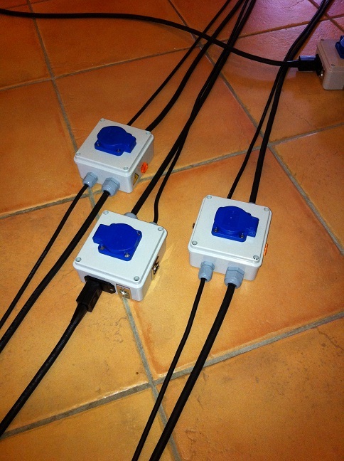

Hallo Forum,
ich bin auf der Suche nach einer eleganten Lösung für eine
Verlängerungskabel (230V / Schuko) mit Kupplungen, die alle 2m
angeordnet sind.
Hintergrund:
Ich bin in der Veranstaltungstechnik tätig. In einem Partyzelt möchte
ich alle 2m die Wand mit LED-Par Scheinwerfern anleuchten.
Steckdosenleiste an Steckdosenleiste verbinden sehe ich als
unprofessionell. Auch die Steckdosenleisten fest miteinander zu
verbinden finde ebenfalls nicht wirklich elegant.
An das 230V Kabel werde ich zusätzlich noch ein DMX "anstrapsen". Da das
Zelt oft seinen Einsatzsort wechselt, will ich keine feste Installation.
Meine derzeitige Idee wäre:
Ich nehme Kunststoffgehäuse, links und recht eine Zugentlastung und dann
ein Steckdose dort einbauen. ("SK 105-B" von Reichelt)
Hat jemand eine bessere, günstigere oder elegantere Lösung?
Vielen Dank im Voraus!

Schau Dir mal bei Réichelt das Gesis GST18 oder das Winsta Stecksystem
an,
z.B.
GST 18-3SB 1Z
GST 18-3SS 1Z
GST 18-3V2P1
WAGO 770-***
WAGO 890-***
Speziell die Geschichte mit den Verteilerblöcken finde ich praktisch

In der Anlage ein Bild von den Dingern. (Alle 5 Dosen gibt es auf der
einen Seite eine Kaltgerätedose / buchse, ansonsten ist der Abstand fix
bei 3m).
