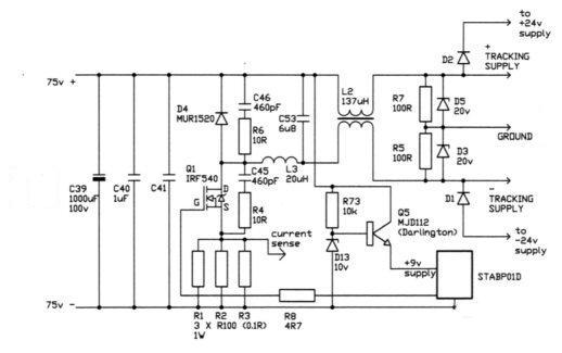

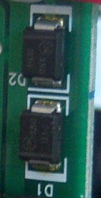

ich bräuchte mal wieder ein weing Hilfe bei der Identifizierung. Es
handelt sich hierbei um 2 Z-Dioden, wo ich mir einfach nicht sicher bin,
ob es sich hierbei auch um 20V Dioden handelt, wie D3 und D5. Mehr Infos
s. Schaltplan o. . D1 und D2 haben folgende Beschreibung IN [im Kreis]
350 [1.Zeile] B14 [2.Zeile].
Vielen Dank im voraus

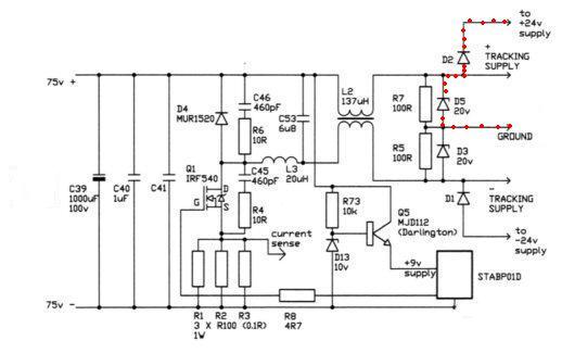

Gast #2243349
Hallo Alexander,
erstmal vielen Dank für deine Antwort und ja, der Kurzschluss ist
mittlerweile auch behoben. Nur für D2 habe ich bisher keinen Ersatz
finden können. In den angehängten Bildern ist nochmal die komplette
Schaltung und direkt daneben, der rot einmakierte Kurzschluss. Ausgelöst
wurde dieser durch ein Defekt an einem Audio-Verstärker-IC. Wie bereits
beschrieben wurde dieser defekt jetzt behoben nur fehlt mir noch diese
eine Gleichrichterdiode. Kann ich da die von `vermutlich` vorgechlagene
Diode einsetzen? Das ist noch Neuland für mich...? Kannst Du mir eine
empfehlen oder ist die von ´vermutlich´ok?
Vielen Dank nochmal im voraus
Persönliche Seite #2243536
ungelöst schrieb:
> Kann ich da die von `vermutlich` vorgechlagene Diode einsetzen?
Die Diode MBRS140T3 ist genau die, die jetzt eingebaut ist, mit der
SMD-Beschriftung B14. Entweder du baust wieder die Gleiche ein, oder
einen ähnlichen Typ mit derselben Bauform.
