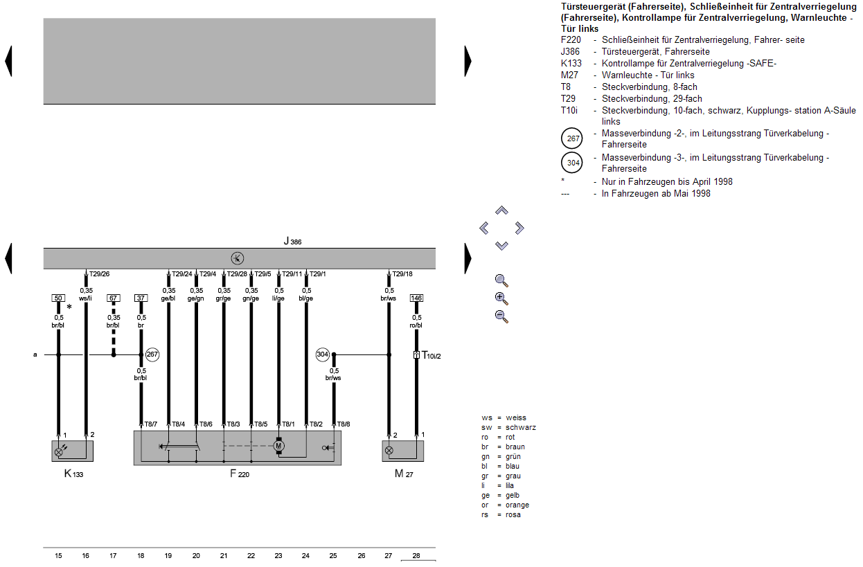

Hallo, bin gerade dabei mein Golf bisschen um zurüsten nun stehe ich vor
dem Problem das ich mein Zentralverrieglung Türschloss "simulieren"
muss. Schaltplan ist im Ahnung weiß nur nicht genau was ich Brücken
soll. Vl kann mir jemand helfen verstehe die Schaltzeichen nicht.

von Michael L. (Firma: Desert Irrigation Systems) (overingenieur)
T29/1, T29/11 - einer von beiden muss Masse sein, den anderen trennen
und Nennspannung anlegen. Wenn beide hochohmig sind, den ersten auch
trennen und dort Masse anlegen. Wenn das nicht geht, umpolen.
Wenn das auch nicht geht, ist die Ansteuerung komplizierter.

von Ben _. (burning_silicon)
Hör doch mal auf so eine Scheiße zu labern!! Das ist der Ausgang für die
Stellmotoren und da hängt mindestens eine Relais-Wechselsteuerung
dahinter, bei heutigen modernen Geräten bestimmt sogar eine
Transistor-Vollbrücke. Wenn Du da irgendwas auf Masse oder 12V klemmst
stirbt das Ding mit ziemlicher Sicherheit den dampfenden Heldentod!
Auf jeden Fall zu kompliziert für einen "Over"ingeneur. Geh doch bitte
bei der freien Energie weitertrollen!! Tschüss.
von Ralf R. (corley)
Moin,
die Glaskugel sagt, dass die Rede von einem Golf 4 ist und der TO eine
Funkfernbedienung nachrüsten will.
Ist im Stromlaufplan noch ein Komfortsteuergerät für das ganze Gelumpe
mit eingezeichnet? Ggf. geht da ein Tastschalter ran, dessen Leitungen
man für ZV auf/zu anzapfen kann.
Rätselratend am frühen Nachmittag
Ralf
PS:
Um auf die ursprüngliche Frage nach den Schaltzeichen zurückzukommen
(sind ja nun wirklich nicht viele und das wichtigste steht doch rechts.)
Das Ding mit dem M in F220 ist der Motor in der Schließeinheit, der den
Knopf hoch und runter macht und das Schloss ver- bzw. entriegelt. Das
Transistorsymbol im J386 sagt nur aus, das es sich um ein elektronisches
Steuergerät handelt, dessen Inhalt streng geheim ist. Otto-Normal-Tuner
hat da nix dran rumzufingern, Schaltpläne des Inhaltes sind so gut wie
gar nicht zu bekommen, schon gar nicht vom Freundlichen (die ham sowas
auch nicht). Der durchgeixte Kreis in M27 und K133 ist ein Leuchtmittel.
M27 ist wohl die rote Signallampe in der Tür und K133 die LED für die
Safesicherung oben beim Türpin. Und alles was aussieht wie ein Schalter
ist - ein Schalter. Bzw. ein Schaltkontakt in der Schließeinheit (die
linken beiden, damit das Steuergerät weiss, ob die Tür verriegelt
und/oder im Safe-Lock ist, der rechts damit der Rest vom Auto weiss, ob
die Tür auf ist (Lichtsummer, Signalleuchte, Innenbeleuchtung)

von Matthias B. (turboholics)
Sollte es wirklich um die Nachrüstung einer FFB gehen, ist es simpel:
Gelb/Blau und Gelb/grün sind die Kontakte für auf und zu (genaue
Zuordnung vor endgültigem Einbau ausprobieren), anderes Ende der
FFB-Ansteuerung auf Masse an der A-Säule unten.
