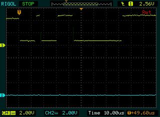

Welche Geschwindigkeit (Bit/s) hat das serielle Signal und welches Zeichen wird dargestellt?

Hi >Welche Geschwindigkeit (Bit/s) hat das serielle Signal und welches >Zeichen wird dargestellt? Hausaufgaben? MfG Spess

> Hausaufgaben?
Nein. Das bekomme ich, wenn ich den PC auf 115 200 Baud stelle und CR
sende.

Hans schrieb: > Nein. Das bekomme ich, wenn ich den PC auf 115 200 Baud stelle und CR > sende. Dann möchte ich lösen! Hans schrieb: > Welche Geschwindigkeit (Bit/s) hat das serielle Signal 115 200 Bit/s Hans schrieb: > welches > Zeichen wird dargestellt Keines. Siehe RS232

> Siehe RS232
Hat mit RS232 nicht zu tun. Ist die A-Leitung einer RS485. Aus
irgendwelchen Gründen sind die High-Pegel zu kurz. Bit 57600 ist dies
kein Problem, aber dann ...
Sorry, dass ich so überhastet gepostet habe.
@ Hans (Gast) >Hat mit RS232 nicht zu tun. Ist die A-Leitung einer RS485. Ist das selbe in grün, es ist zu 99% ein UART. Wenn wir mal das ganz lins als Startbit und ganz rechts als Stopbit interpretieren, kommt an uaf ~8,5 DIV = 85µs für 9 Bits, macht ~105882 Baud, mit Ablesefehler könnten das 115200 Baud sein. MfG Falk könnte aber auch einalter standard sein 1 start bit 7 datenbit 1,5 Stopbit und dan stimmt die gesamtdauer des datenwortes wieder, nur mal so ;-) Antwort schreibenBitte melde dich an, um einen Beitrag zu schreiben. |
