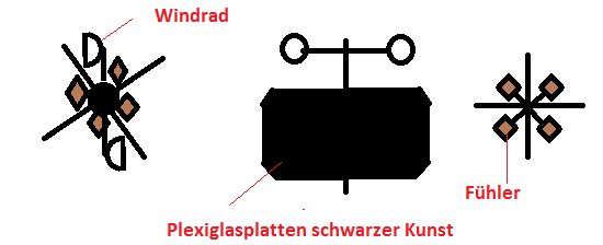

Hat jemand schon so etwas gesehen ?
Was wird da gemessen ausser die Windgeschwindigkeit ?
So wie es ausschaut könnten das auch 4 Stück Ultraschallsensoren
sein zumindest habe ich schon mal etwas gelesen das man damit auch
die Windrichtung gemessen werden kann.
Evtl. ist ja jemand vom Fach der mir da etwas aushelfen kann bzw.
sagen kann was es damit auf sich hat.
Ich Entschuldige mich schonmal für die nicht tolle Zeichnung
aber für ein Foto hat die Zeit nicht gereicht, hoffe man kann
es trotzdem verstehe was gemeint ist.
Gruß Ritsch

Man kann aus unterschiedlichen Ausbreitungsgeschwindigkeiten die
Windrichtung bestimmen, das sind vergleichbar mit Lichtschranken
sozusagen zwei Schallschranken um 90 Grad gegeneinander versetzt.
Aber dazu wäre das bewegte Windrad nicht mehr nötig, es sei denn zur
Stromgewinnung.
hier zum Beispiel:
http://www.technik.ba-ravensburg.de/~lau/ultraschall-anemometer.html

Danke für die schnelle Antwort.
Was mich wundert ist das die Fühler/Sensoren nach obenhin
so schräg abgeschnitten aussehen auch sind diese nicht Rund
(wie ein üblicher Ultraschallsensor).
Die Sensoren schauen/strahlen quasi zum Himmel so sieht´s
wenigstens aus, ich dachte die müssen sich gegenüberstehen.
Das geht nicht weil ja die Plexiglasplatten dazwischen sind ?
Für Stromgewinnung denke ich ist das Ding zu klein, die Schalen haben
ca. 4 cm Durchmesser.
Gruß Ritsch

Temperatursensoren mit denen man die Windrichtung messen kann. Da das
Flügelrad absolut symmetrisch ist kann es die Windrichtung nicht
bestimmen. Hätte man das Flügelrad so gebaut das eine der Schalen mit
einem kleinen Fähnchen einen größeren Luftwiderstand hat und die
Auswertung der Drehgeschwindigkeit erfolgte dann mit zwei Sensoren 90
Grad versetzt dann kann man auf die Temperaturfühler verzichten und nur
mit dem Flügelrad die Windstärke und Richtung messen.
