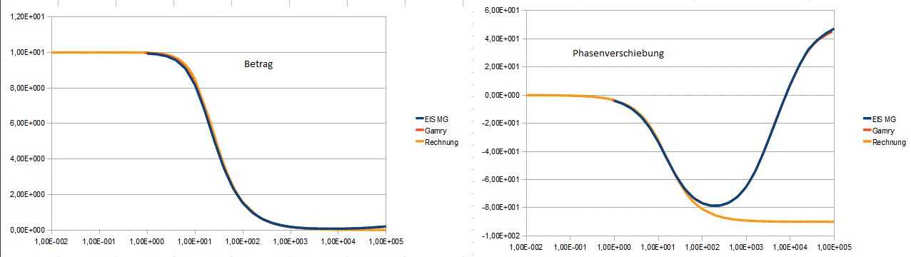

Ich habe einen Impedanzmessplatz aufgebaut. Zum Testen ob meine
Datenauswertung richtig funktioniert, habe ich ein R||C - Glied (10 ohm
|| 1mF) angeschlossen und dessen Impedanz bestimmt.
Als Referenzmessung habe ich die Impedanz auch noch mit einem
Impedanzspektrometer von Gamry (Reference 600) gemessen.
Anschließend habe ich meine Messung, die vom Garmry und die von mir
berechnete ÜF verglichen und starke Abweichungen der Phase bei hohen
Frequenzen festgestellt.
ich habe die Vermutung, dass meine Phase desshalb nicht von 0 auf -90
Grad läuft sondern wieder zunimmt weil der Widerstand der Zuleitung
nicht kompensiert ist.
Aber warum nimmt meine Phase positive Werte bei hohen Frequenzen an ?
Kann dies schon an der Leitungsinduktivität liegen ? oder verhalten sich
Elektrolytkondensatoren bei "hohen" Frequenzen Induktiv ?
Ich hänge euch ein Bild an in dem die drei Messkurven dargestellt sind.

war auch meine Vermutung dass der Elko induktiv wird.
Am Verlust vom Elko kanns denk ich mal nicht liegen. Dann hätte ich
keine positive Phase. Die Positive Phase spricht ja für eine
Induktivität.

In so einem Fall würd ich mal das Datenblatt des Kondensators zurate
ziehen.
Resonanzfrequenz und Messkurven müssten da auch drin sein :-)
