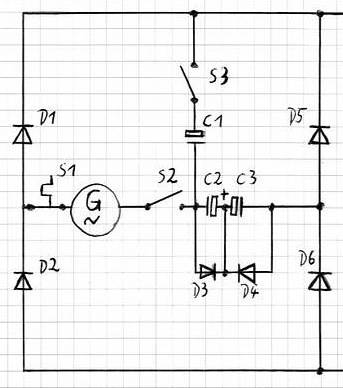

ich bin über die Schaltung (Anhang) gestolpert:
Ich habe auf der dazugehörigen Webseite keine Funktionsbeschreibung
gefunden. Die vollständige Schaltung ist hier:
http://www.forumslader.de/typo3temp/pics/20cd9cff8e.jpg
Das ganze ist an einen Nabendynamo angeschlossen um dessen Spannung
gleichzurichten.
Mich interessiert, was machen C1 (wenn S3 geschlossen)
und C2,C3 in Verbindung mit D3,D4?
Hab so etwas noch nie gesehen, verstehe es nicht und meine Erfahrung mit
analoger Elektronik ist nicht so riesig ;-)
Wer kann es mir erklären?
Danke schön schon mal.

M.E. geht es hier um eine Art Resonanzschaltung, um in bestimmten
Drehzahlbereichen die Spannung zu erhöhen. Bei Untersuchungen an
Fahrrad-Dynamos muss man beachten, das solche Generatoren eher
eine Stromquelle und weniger eine Spannungsquelle ist.
Gruss
Harald

Danke für die Erklärung. Ich habe doch noch den KONTAKT-Button
des Schaltungsentwicklers gefunden. Den habe ich auch noch gefragt.
Und er bestätigt deine Darstellung. Die Leistungsentnahme soll dadurch
höher sein. Er hat verschiedene Messreihen gemacht und mit den Werten
wohl das beste Ergebnis erziehlt. Da die Abstimmung des Schwingkreises
nicht sehr schmalbandig ist, funktioniert das angeblich auch über einen
recht weiten Drehzahlbereich.

Trotzdem denke ich, das diese Dimensionierung nur für einen ganz
bestimmten Dynamotyp gilt. Wenn Du eunen anderen verwendest, musst
Du wahrscheinlich neu dimensionieren.
