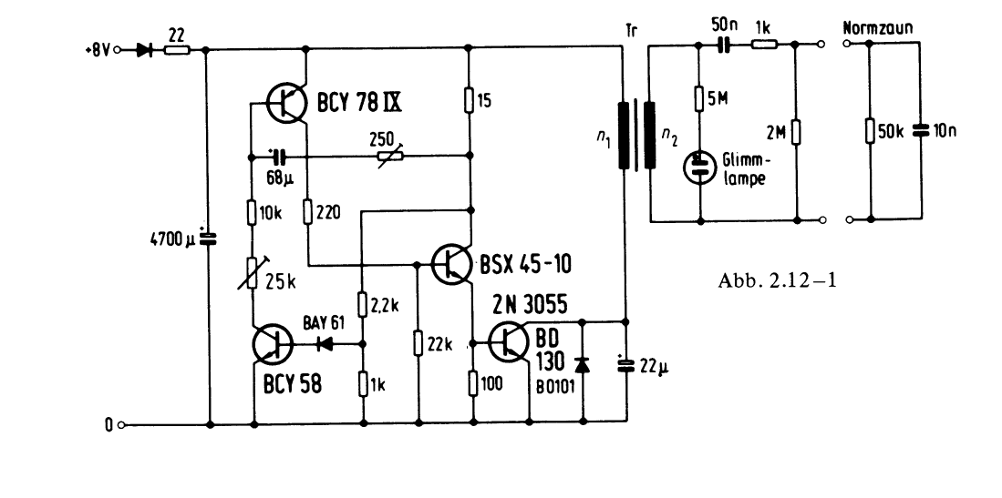

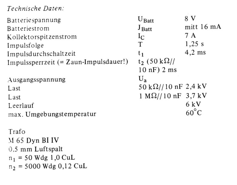

Weidezaungerät hätte ich auch noch.
Die Anforderungen für ein zugelassenes Gerät sind aber sehr hoch.
Dies hier im Anhang wäre schon besser.
Der Schaltplan ist schon älter.
Für die Transistoren müsste man sich was moderneres suchen.
Leider ist die wickelei und Isolation des Trafos u. Lagen etwas
schwierig.
Allerdings weiß ich nicht wo Du den Erdspieß reinstecken willst :)
Edit:
In dem Schaltplan sind aber einige Fehler.
Die Schleifer der Trimmer sind nicht angeschlossen.
Und als Treiber für den 2N3055 geht der BD130 o.ä..
Ist da etwas verrutscht.
