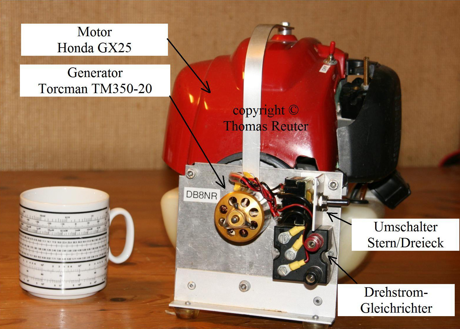

Der Motor (25ccm)hat eine Maximalleistung von ca 700W, im meist
verwendeten "Fast-Leerlaufbetrieb" ca. 300W.
Der Generator hat eine Maximalleistung von 500W.
Passt also bestens zusammen.
Inzwischen wird genau meine Kombination auch kommerziell angeboten:
http://www.torcman.de/

Der von mir verwendete Generator wiegt 220g und leistet soviel wie eine
7kg schwere Autolichtmaschine.
Ben _ schrieb:
> Mich würde mal interessieren wie lange es dauert bis der Mot.. äh..
> Generator brennt wenn ich das Ding mit 500W Dauerstrich belaste!
Im Dauerbetrieb entnehme ich dem ca 14V/12A DC.
Da hat er schon viele hundert Betriebsstunden als
Wohnmobilstromversorgung hinter sich und wird gerade mal handwarm. Hier
verwende ich die Sternschaltung mit niedriger Motordrehzahl.
Zum hochpäppeln einer leeren Starterbatterie verwende ich die
Dreieckschaltung mit hoher Motordrehzahl. Da liefert er 20A und nach 5
Minuten Ladezeit kann ich wieder starten.
Das ist aber nichts für Dauerbetrieb, da zu laut.
Für 500W Dauerleistung würde ich den Generator und auch den Benzinmotor
eine Nummer grösser nehmen:
z.B. TM430-30 mit 1500W Maximalleistung und 500g Gewicht.
Dann braucht man aber auch einen grösseren Benzinmotor, z.B. den GX35
von Honda.

Bei meinem (ungeregelten) Generatur habe ich die Umschaltung
Stern/Dreieck nur eingebaut, um 2 Betriebsarten zu bekommen:
1. Sternschaltung für leisen Betrieb bei niedriger Drehzahl und kleiner
Leistung
2. Dreieckschaltung für hohe Leistung bei hoher Drehzahl (und
Lautstärke)
Bei einem geregelten Generator mit Feldspule hätte ich mir diese
Umschaltung sparen können, aber die haben einen miserablen Wirkungsgrad
und der Generator wäre viel grösser und schwerer ausgefallen.
Dann wäre sowas rausgekommen:
