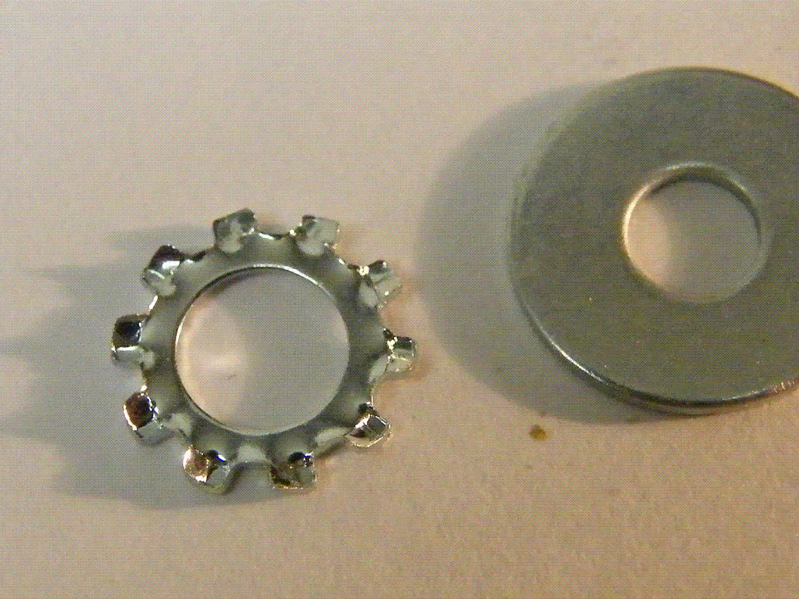

Die Schraube soll eine Platine mit einem Alu Gehäuse verbinden... falls das irgendeinen Unterschied macht.

Ihr habt mich auch noch auf eine andere Idee gebracht. Die Platine liegt am gehäuse an. Wenn ich nun an der Platinenunterseite ein Pad mache und Lötzinn drauf, das dann mit einer Schraube auf das Gehäuse gepresst wird, dann ist die Schraube auch egal? Aber Lötdraht rostet/oxidiert auch?

Lötzinn auf Pad und dann festschrauben? Ist nicht ratsam, das Zinn "fließt" weg und der Anpreßdruck ist futsch. Ich würde es einfach anschrauben, Zahnscheibe und Unterlegscheibe oder wenigstens diese geriffelten Unterlegscheiben verwenden und gut ist. Es wäre für uns einfacher, was genau hier per Schraubverbindung Kontaktiert werden soll, vielleicht gibt es dann eine noch bessere Lösung.
Es soll immernoch eine Platine an ein Alu Gehäuse geschraubt werden, um das Gehäuse zu erden. Aber die Idee mit der geriffelten unterlegscheibe gefällt mir. Einfach einen gleich großen Kupferkreis auf die Platine und dann so eine scheibe dazwischen.
Eee E. schrieb: > Wenn ich nun an der Platinenunterseite ein Pad mache und > Lötzinn drauf, das dann mit einer Schraube auf das Gehäuse gepresst > wird, dann ist die Schraube auch egal? Loetzinn fliest unter Druck. Die Verbindung wuerde nach einiger Zeit locker werden.

Zum bessenen Kontakt könnte eine Zahnscheibe helfen. Bei HF wäre jedoch ein großflächige Verbindung nötig. Je nach Umgebungsfeuchtigkeit bildet sich auch galvanisches Element. http://de.wikibooks.org/wiki/Tabellensammlung_Chemie/_Elektrochemische_Spannungsreihe
