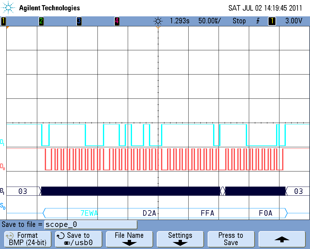

Bevor ich den DAC angeschlossen habe, habe ich eine Kommunikation mit
zwei Arduino (Uno) aufgebaut um mal zu testen wie das mit dem I²C
funktioniert. Gleichzeitig habe ich ein Oszi mit seriellem Dekoder
angeschlossen um zu sehen ob die richtigen Daten gesendet werden.
Mache ich diesen Test mit den beiden Arduinos und der Adresse 0x02
funktioniert alles unproblematisch. Wenn ich allerdings die Adresse des
DAC's verwende wird das oberste Bit (also das MSB) verschluckt. D.h. als
Adresse wird nur #00011110 gesendet. Somit kann der DAC natürlich nicht
antworten weil das nicht seiner Adresse entspricht.

Gast #2248931
G' Morgen,
so, nun habe ich mal die Quelltexte und einen Screenshot des Oszis
dabei.
Der Master sieht wie folgt aus :

Screenshot des Oszis siehe Anhang.
Also der Master soll an den Slave mit der Adresse (0xfe) Daten senden.
Den Slave habe ich genau mit dieser Adresse eingerichtet (siehe setup()
des Slaves). Das niederwertigste Bit der Adresse stellt nun das R/W-Bit
dar, eine "null" bedeutet "Master will senden", richtig soweit?
Auf dem Screenshot ist deutlich die Adresse (türkis) sowie die
übermittelten Daten (dunkelblau) zu erkennen. Aufgrund der Anzeige der
Adresse von 0x7e lässt sich schlussfolgern, dass das höchstwertigste Bit
offensichtlich von der Arduinosoftware ignoriert wird.
Oder habe ich tatsächlich einen ganz doofen Denkfehler?
lg Torsten

Gast #2248971
Schicke doch versuchsweise mal ein Read-Commando an die Adresse 0x38 und
poste das Oszillogramm. Damit sollte besser zu verstehen sein, was da
passiert.
Gast #2249015
> Was genau verstehst du denn nicht?
Wenn im Oszillogramm als erstes Datenbyte 0xFC zu sehen ist, also ein
Write an die (7-Bit) I2C Adresse 0x7E, dann deutet das darauf hin, dass
Wire.beginTransmission() als Parameter eine (7-Bit) I2C Adresse erwartet
und das 8-te Bit einfach wegmaskiert, weil 0xFE als Adresse nicht
existiert.
Gast #2249024
Soweit, dass das achte Bit ausmaskiert wird waren wir ja nun schon -
genau das ist ja das Problem. Die Frage ist nach der Abhilfe?
Ich stelle mir auch die Frage welchen Sinn es ergeben sollte, die
I²C-Adressen zu minimieren indem man das achte Bit ignoriert? Falls das
tatsächlich so sein sollte, müssten sich die Leute von Arduino etwas
dabei gedacht haben, oder sehe ich das falsch?
lg Torsten
Gast #2249029
Michel schrieb:
> ... und das 8-te Bit einfach wegmaskiert, weil 0xFE als Adresse nicht
> existiert.
> ..., dass das höchstwertigste Bit offensichtlich von
> der Arduinosoftware ignoriert wird. ...
Michel interpretiert das ganz richtig. Das 8-te Bit wird genaugenommen
nicht von der Arduinosoftware ignoriert sondern ist in der I2C
Spezifikation gar nicht vorgesehen, so dass der Software nichts anderes
übrigbleibt, als dein 0xFE erstmal auf die als I2C Adresse zulässigen 7
Bit zurechtzustutzen.
MfG
Gast #2249038
So dachte ich mir es eben auch. Das würde bedeuten, ich muss das achte
Bit welches im Datenblatt des DAC's steht gedanklich um eine Stelle nach
rechts schieben - und alle anderen dann auch. Sehe ich das richtig?
lg Torsten
Gast #2249059
Ja, nicht ohne Grund unterscheidet TI im Datenblatt von "Address" (z.B.
in Fig. 34) und "Address Byte". Die Arduinosoftware weiss die
Datenrichtung auf Grund der aufgerufenen Methode (beginTransmission) und
fügt der übergebenen 7-Bit Adresse das R/W-Bit automatisch hinzu. Sonst
hätte dein Oszillogramm 0x7F als Adresse zeigen müssen.
Gast #2249066
Ah alles klar, jetzt funktioniert es und der DAC macht das was er soll.
A.H. schrieb vorher im Beitrag #2247091:
> Daher muss man die Adressen aus dem Datenblatt erst einmal nach rechts
> shiften. ...
Scheinbar führen viele Wege nach Rom ;-)
Hauptsache es funktioniert jetzt.
#4045312
> Nämlich Spannungen ausgeben. Doof nur, dass er manchmal abschaltet -
> naja, den Fehler finde ich auch noch.
> Vielen herzlich Dank euch allen
> lg Torsten
Wie genau sehen denn deine ersten Bytes aus die du in den DAC schickst?
Bzw. die ersten Befehle vom Arduino?
Gruß Weasel
