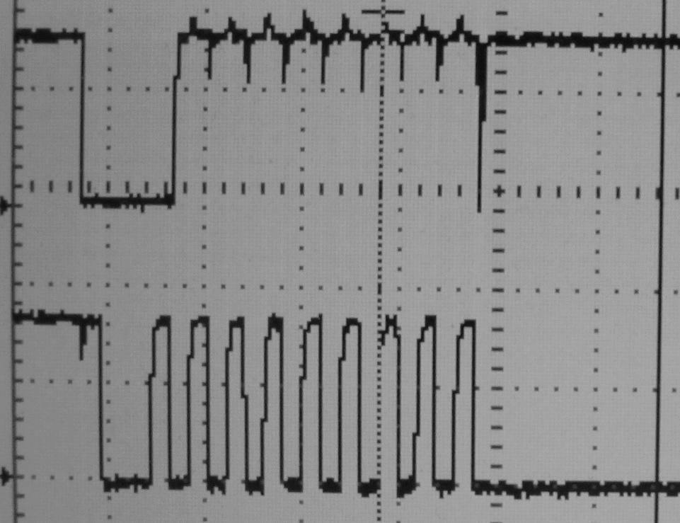

ich möchte den CO2-Sensor K22_LO am Atmega8 über I2C verwenden.
Im comm-guide vom K22 ist eine Abbildung zur bus characteristic. Die
zeigt den Verlauf SDA. Dieser stimmt nicht mit dem am Ossi gemessen
überein.
Warum zieht der Master SDA nicht wieder runter? Woran kann das bitte
liegen?
Besten Dank vorab!

Gast #2246987
Klaus schrieb:
> Gib mal als Adresse FE an, da diese bei I2C um ein Bit geschiftet
> verwendet wird.
Der I2C kann da nichts für, wenn BASCOM das so braucht.
Die I2C Adresse hat immer 7-bit (sofern man nicht 10-Bit Bausteine
verwendet) und wird zusammen mit dem R/W-Bit im ersten Datenwort
übertragen.
Gast #2246997
Das ist schon richtig was du schreibst, aber schau Dir mal sein
Oszi-Bild an dann siehst du dass das erste Bit (bei I2C wird MSB zuerst
gesendet) auf 0 ist und das RW-Bit auf 1 und das entspricht der addresse
3f mit gesetzten RW
Gruss Klaus

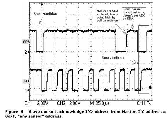

Gast #2247128
Also nochmal kurze Zusammenfassung:
Auf dem Oszi-Bild sieht man dass das erste Bit (bei I2C wird MSB zuerst
gesendet) auf 0 ist und der Rest auf 1.
Das entspricht der Adresse 3f mit gesetzten R/W-Bit.
Ausserdem sieht man auf dem rechten Bild (ev Auszug aus dem Datenblatt)
dass der Slave auch eine richtige Addresse (die "any-Sensor" Adresse)
nicht mit einem ACK beantwortet.
Dass ist ein Bruch zur I2C-Konvention!
Ich weiss nicht was BASCOM mit der Slave-Adresse macht, aber zumindest
scheint die "i2creceive" Routine nicht zu funktionieren.
Ein Ausweg ist vielleicht es zu Fuss zu machen wie in Beispielen
vorgemacht:
    I2cstart
    I2cwbyte &HFF     Adresse mit gesetztem R/W zum Lesen des nächsten
Byte
    I2crbyte X, NACK
    I2cstop
Vielleicht mach dann auch das fehlende ACK-Bit keine Probleme !!??
Gruss Klaus

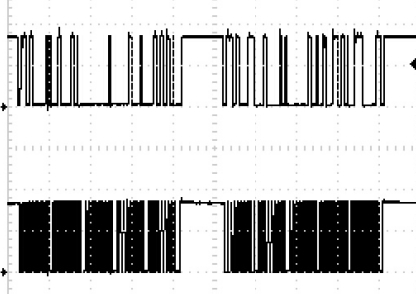

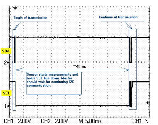

Gast #2247886
Ich habe jetzt die "default-adress" gewählt. Der Sensor antwortet, indem
er die SCL (siehe neuer Anhang) nach unten zieht, um zu messen.
Mein neues Problem besteht darin, dass die SCL aber nicht mehr High wird
und somit die Datenübertragung stattfnden kann.
Vorschläge?

Gast #2248098
Hallo
Das ist ja schon ein aussergewöhnliches Ding.
Ich glaube du kommst bei den Anforderungen nicht um eine
Assembler-Routine herum bzw. um eine Eizelansteuerung der Port-Pins.
Dass bei einer "broadcast address" kein ACK kommt ist im Rahmen.
Auch dass der Slave den CLK Impuls verlängern darf ist bei I2C
vorgesehen.
Dass er dies aber 40msec lang macht bis er seinen Wert fertig hat, das
denke ich, erwartet keine Standard-Software.
Ob BASCOM überhaupt mit vom Slave verlängerten CLK-Impulsen umgehen kann
weiss ich nicht. Da bin ich überfragt!!!
Gruss Klaus
