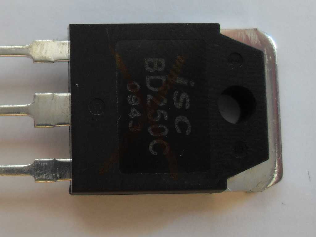

ich wollte einen BD250 verwenden, hab einen neuen aus der Schublade
geholt und nochmal nachgemessen, ob's wirklich PNP ist.
Dabei stellte ich fest, beinahe Kurzschluss zwischen B-C.
Da war noch nicht dran gelötet, kann man auf dem Bild leider nicht
sehen.
Kann es sein, das sowas durch die Endkontrolle rutscht, oder durch ESD
beim rausnehmen kaputt geht, oder muss ich annehmen, das jemand in der
Werkstatt war, den BD250 benutzt hat (ohne Löten, mit Krokodilklemmen)
und kaputt wieder zurückgelegt hat?

Mit ISC von Reichelt hatte ich schon einigen Ärger, die Dinger haben
eine wahnsinige Serienstreuung und halten die SOA nicht immer ein. Für
kritische Anwendungen nehme ich die nicht mehr.
Durch ESD machst du den nicht kaputt. Und wer hat mit Faserstift das
Kreuz draufgemalt?
