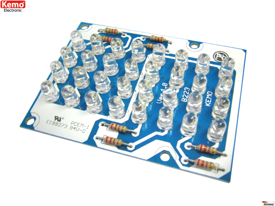

Hallo Elektronikuse(kusinen), ich suche eine IR-LED im unsichtbaren Spektralbereich 850-1000nm. Die Bauform sollte aber FLÄCHIG ausgeführt sein. Also ca.10-40 * 40-10mm breit. Die Dicke spielt keine Rolle. Wer hat eine Idee oder einen Suchansatz für mich?

Kannst du auch mehrere SMD LEDs nebeneinader positionieren? So große, flache LEDs in dem Spektralbereich kenne ich nicht. Aber man könnte eine passende suchen und dann im Datenblatt schauen ob es die im geforderten Spektralbereich gibt. Man kann ja nicht immer alle Farben bei einem Hersteller kaufen ;-) vvvvv schrieb: > Son Bersi schrieb: >> Die Bauform sollte aber FLÄCHIG ausgeführt sein. > > Warum? Das Warum ist doch nicht interessant, wenn er das will muss es so sein. Er hat bestimmt darüber nachgedacht... (zumindest sollte man am Anfang davon ausgehen, sonnst kann man sich jegliche Antwort sowiso sparen)
Son Bersi schrieb: > Also ca.10-40 * 40-10mm 40mm x 40mm ??? Vielleicht ist das ja was für dich: http://www.reichelt.de/Fotodioden-etc-/IRL-81-A/index.html?;ACTION=3;LA=2;ARTICLE=60591;GROUPID=3045;SID=10@Tf@D238AAAIAACaWgqa923f2c7494162b6ea0c194a1ca380a6 mfg.

Dabke Martin, konkrete Gedanken sollten vor jedem Forumsbeitrag stehen! Danke Thomas, ich meine aber die effektive Abstrahlfläche. Meine Zielabmessungen sind KEIN Druckfehler. Im NOTFALL würde ich nicht umhin kommen mehrere kleine IR-LED-Flächen nebeneinander zu positionieren. Ich kenne solche LED-Flächen >>> im sichtbaren(!) Spektralbereich bis 780nm <<< als LCD-Hintergrundbeleuchtung.

Als LCD Hintergrund wirds das wohl leider nicht geben. Es gibt aber IR Scheinwerfer -> Radarbox Aber wenn du viel Abstrahlfläche, also spürich viele kleine Pixel nebeneinader brauchst, dann nimm doch PLCC2 oder 0603 Gehäuse.

Son Bersi schrieb: > Dabke Martin, konkrete Gedanken sollten vor jedem Forumsbeitrag stehen! > Danke Thomas, ich meine aber die effektive Abstrahlfläche. Meine > Zielabmessungen sind KEIN Druckfehler. Im NOTFALL würde ich nicht umhin > kommen mehrere kleine IR-LED-Flächen nebeneinander zu positionieren. > > Ich kenne solche LED-Flächen >>> im sichtbaren(!) Spektralbereich bis > 780nm <<< als LCD-Hintergrundbeleuchtung. Ich glaube, Du verwechselst da was. Das sind entweder LEDs die seitlich in einen speziellen Lichtverteiler einstrahlen, oder Beleuchtungen nach anderen Prinzipien. Theoretisch kann man wohl OLEDs flächig bauen, aber die sind m.W. noch im Laborstadium. Gruss Harald

Der TO will etwas was so auschaut http://www.luedeke-elektronic.de/images/product_images/popup_images/1989_0.jpg Nur eben in SMD. Keiner redet von OLED etc. Wenn er eine Optik einer LCD Hintergrundbeleuchtung hätte dann könnte er natürlich eine IR LED einbauen und fertig.

Harald, DAS kann natürlich sein, das "einfache" LEDs in eine difuse Kunststoffscheibe eingeschweißt sind. So das das punktuelle Licht, gleichmäßig über die gesamte Fläche verteilt wird. In meinem "Schubladenfund", LCD-Hintergrundfläche, handelt es sich um eine 70*38mm mit 20 SMD-LEDs in verschweißter Bauform.

Son Bersi schrieb: > Harald, DAS kann natürlich sein, das "einfache" LEDs in eine difuse > Kunststoffscheibe eingeschweißt sind. So das das punktuelle Licht, > gleichmäßig über die gesamte Fläche verteilt wird. > > In meinem "Schubladenfund", LCD-Hintergrundfläche, handelt es sich um > eine 70*38mm mit 20 SMD-LEDs in verschweißter Bauform. Ja theoretisch müsste das auch mit IR-LEDs gehen. Da sich aber der Brechungsindex bei IR ändert, müsste dieser Verteiler etwas anders geformt werden. Gruss Harald

Harald Wilhelms schrieb: > Ja theoretisch müsste das auch mit IR-LEDs gehen. Da sich aber der > Brechungsindex bei IR ändert, müsste dieser Verteiler etwas anders > geformt werden. Auch wäre es sicherlich vorteilhaft, wenn der Verteiler für IR-Licht durchlässig ist. Da TO aber eine (s.o.) LED mit einer Fläche von bis zu 40x40 mm sucht, kommt wohl eh kein Licht-Verteiler in die engere Auswahl.

Son Bersi schrieb: > Also ca.10-40 * 40-10mm breit. Ein Halbleiterhersteller wird einen Teufel tun und so viel Waferfläche für eine einzelne LED ver(sch)wenden, wenn es da nicht einen zwingenden Grund (z.B. Energiedichte) für gibt. Also, welchen Lichtstrom und welche Abstrahlcharakteristik brauchst du?
Leider bin ich noch nicht fündig geworden. Mir geht es darum, eine möglichst "Großflächige" IR-Lichtquelle (900-1000nm) zu bekommen. Die Lichtausbeute spielt hierbei eine untergeordnete Rolle. Die Bautiefe schon eher - daher ist mir eine SMD-Tiefe von 2-4mm lieber als die Matrix mit "Normalen" LEDs (d= 3-5mm). Es gibt keum etwas was es nicht gibt! Daher kann ich mir vorstellen, dass es solche Flächen-LEDs im IR-Bereich für industrielle Anwendungen bereits gibt. Daher bitte ich hier im Forum ja alle um Mithilfe: "viele Hirne ... Weltwissen".

Son Bersi schrieb: > Die Lichtausbeute spielt hierbei eine untergeordnete Rolle. Dann nimm ein einfaches Stück Plexiglas. Das leuchtet im IR bei Raumtemperatur etwa wie ein Plankscher Strahler von 293K. Scherz bei Seite: Du must doch irgendeine Vorstellung haben, wieviel Licht du brauchst und über welchen Raumwinkel das abgestrahlt werden soll.

Son Bersi schrieb: > Die Bautiefe schon eher - daher ist mir eine > SMD-Tiefe von 2-4mm lieber als die Matrix mit "Normalen" LEDs (d= > 3-5mm). Dazu eine Frage: Was sind bei Dir "Normale" LEDs? Auch SMD-LEDs mit Bauhöhen von < 2mm halte ich für normale LEDs. Wieso nimmst Du nicht solche LEDs? Da wir Deine supergeheime Applikation nicht kennen, darfst Du hier auch keine treffenden Antworten erwarten.
Natürlich - SMDs gehören aktuell auch zu "Normalen" LEDs ... gemeint war die klassische Bauform mit einem 3/5mm Durchmesser! Vieleicht gibt es tatsächlich keinen industriellen Bedarf am großflächigen (flachen (2-3mm)) IR-LED-Platten. Für den Konsumern fällt mir auch nichts ein. Auf eine IR-LED-Matrix (mit SMD-LEDs) wird es wohl auch hinaus laufen. DANKE für Eure Mühen und Teils konstruktiven Antworten!
