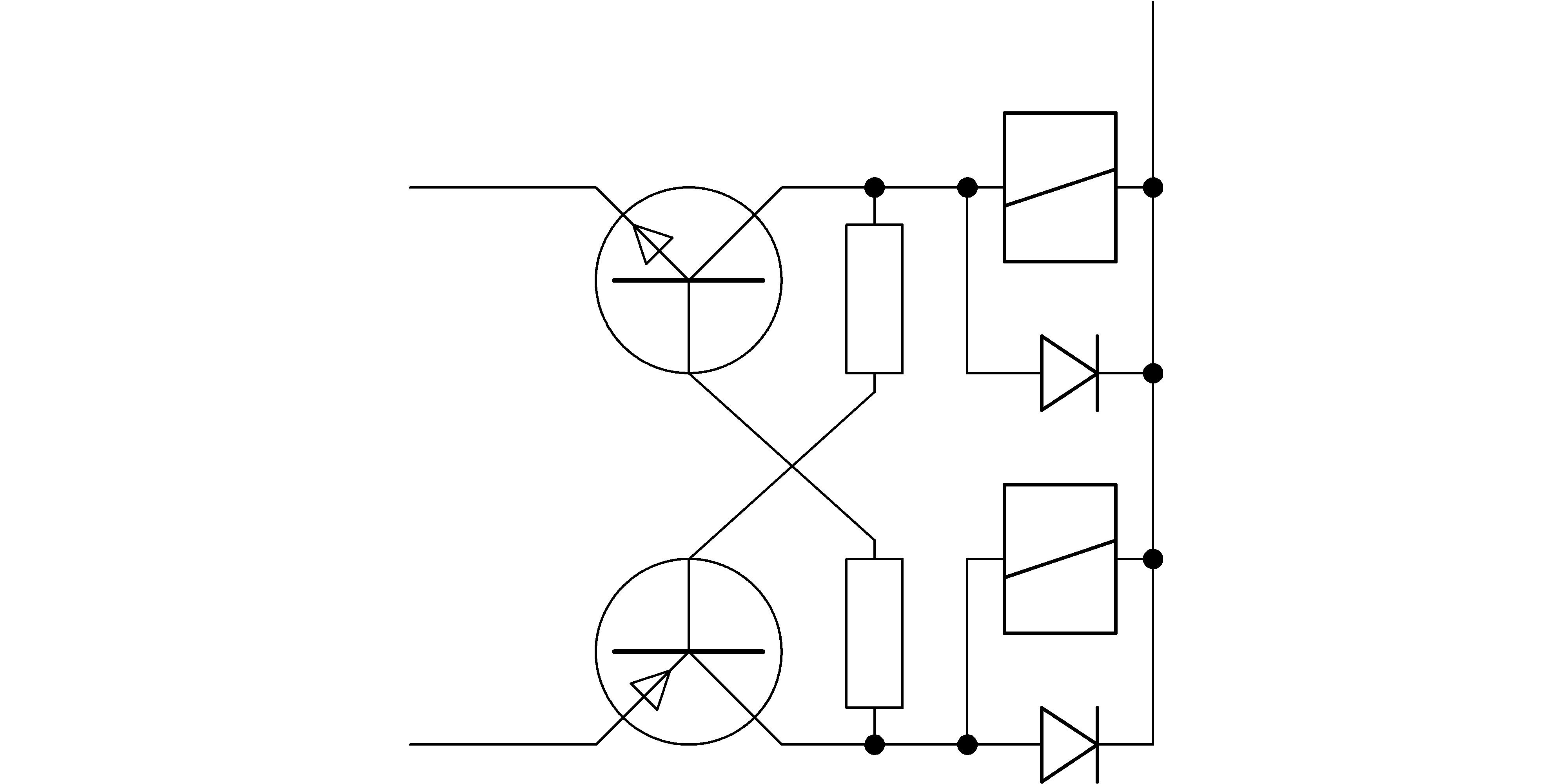

Gast #2249019
Hallo Alex!
Die Standartlösung wäre natürlich ein Öffnerkontakt eines Relais/Schütz,
vor der Spule des Anderen.
Falls Diese nicht zur Verfügung stehen, hab ich mich gern mit der
Variante aus dem Anhang beholfen. In meinem Falle kam die Ansteuerung
von einem ULN2803, die Relais gegen plus, in diesem Falle hatte ich
sogar noch die Freilaufdioden weggelassen, weil im 2803 schon drin.
mfG ingo
Gast #2249230
Falk Brunner schrieb:
> Ergo. Du bist faul und dämlich.
Vielen Dank für die Nettigkeiten! Es freut mich immer wieder, wenn ich
beleidigt werde, denn damit zeigt man eindeutig sein niedriges Niveau.
Klaus schrieb:
> Unabhängig davon, ob es noch andere und bessere Möglichkeiten zur
> Motoransteuerung gibt: Wenn man zwei Relais gegeneinander verriegeln
> möchte, führt man einfach die Steuerleitung zu den Spulen jeweils über
> einen Öffnerkontakt des anderen Relais.
Mein Problem ist, dass ich einfach kein solches Relais mit einem
Öffnungskontakt gefunden habe. Und wenn ich jetzt von einem Relais
spreche, dann meine ich kein Bauteil, das ich irgendwo verbauen muss,
sondern ein fertiges Relais, das an einer Hutschiene befestigt und nur
noch an die Leitungen angeschlossen wird. Normalerweise verwende ich da
Finder-Relais. Aber in deren Sortiment konnte ich nichts passendes
finden. Oder ist es z.B. dieses Relais hier das passende?
http://www.finder-relais.ch/comuni/pdf/S22DE.pdf
Harald Wilhelms schrieb:
> Trotzdem sollte man vor dem umsteuern der Drehrichtung
> eine kleine Pause einlegen, da es kein Motor gern hat, wenn er
> von voll vorwärts auf voll rückwärts gesteuert wird.
Programmtechnisch wird das auch nicht passieren. Mir geht es
hauptsächlich darum, irgendwelche unerwarteten Konstellationen
abzufangen. Wenn ich die Relais nicht elektrisch gegeneinander
verriegele, dann könnte es sein, dass ich einen Kurzschluss habe. Und
das möchte ich auf jeden Fall verhindern.
