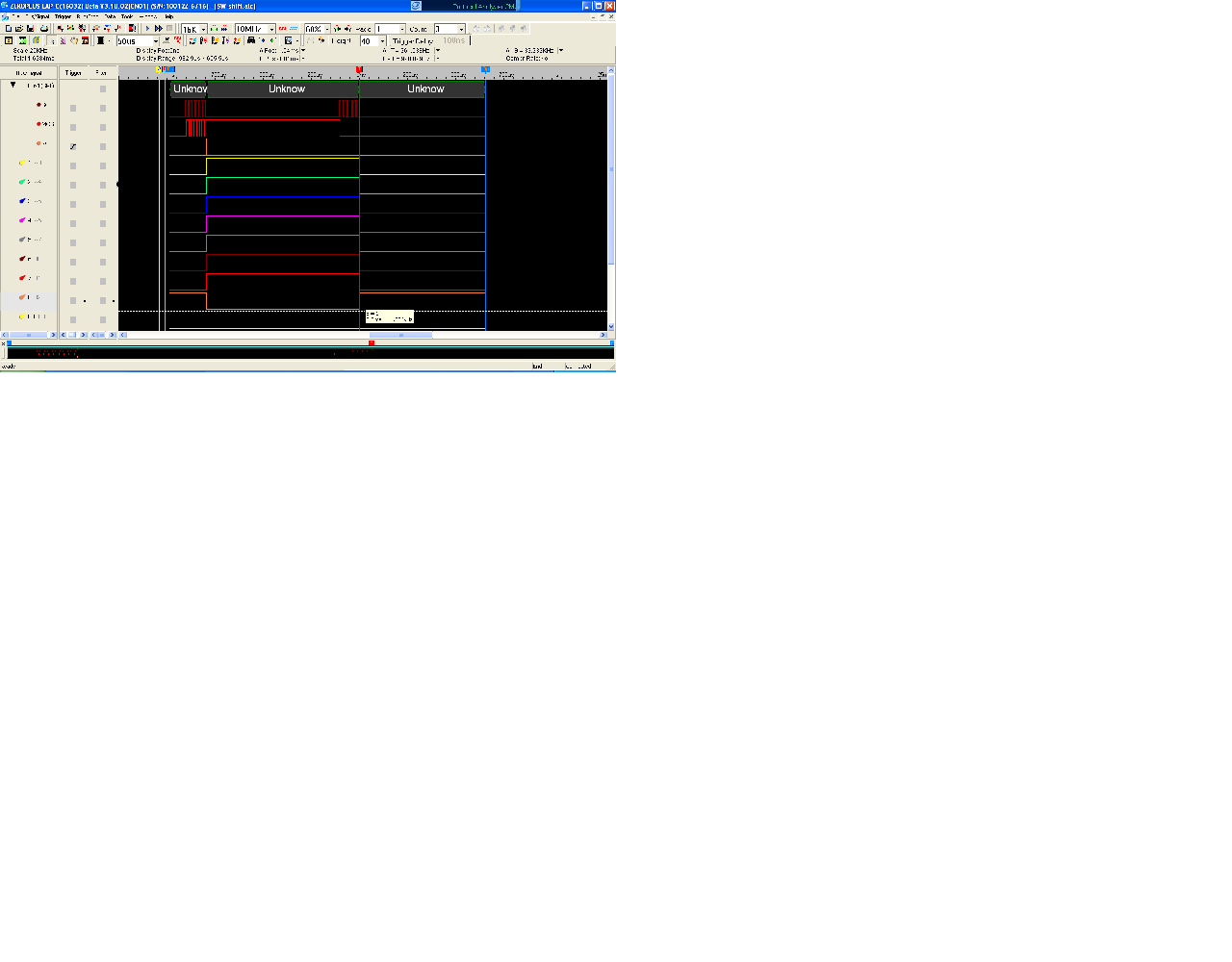

Hallo Jungs,
ich zweifel gerade etwas an meinem Verständnis. (Die anderen Threads,
auch die Artikel zu Schieberegister etc. sind gelesen!)
Habe mir eine SW-SPI geschrieben, diese funktioniert auch einwandfrei.
Danach herübergegangen zum Schieberegister und dies macht ein seltsames
VErhalten am Output Nr. 8
Folgender Code für das Schieberegister (HC595)
void sent_Byte_SHIFT(unsigned char data) // Anpassen!
{ //CPHA = 1 CPOL = 0
  uint8_t i;
    for(i = 8; i; i-- )      // 8 Bit shiften
      PORTB |= (1<<SCK);
       // Daten ausgeben Anfang
         PORTB &= ~(1<<MOSI);
        if(data & 0x80 )         //MSB first
          PORTB |= (1<<MOSI);
      // Daten ausgeben Ende
      data <<= 1;
      PORTB &= ~(1<<SCK);
    PORTB |= (1<<SS);             //SS high (RCK)
    PORTB &= ~(1<<SS);             //SS low (RCK)
Geändert im Vergleich zur SW - SPI das Thema mit dem SS High / SS low an
RCK)
Anbei das Timining und deren Daten im Anhang. Gesendet werden:
    sent_Byte_SHIFT(0x00);
    delay_hw_timer(1);    //Hardware Timer
    sent_Byte_SHIFT(0xFF);
Auffällig ist, dass der achte Ausgang nicht das macht, was er machen
sollte :-( Er invertiert immer. Denkfehler oder waran könnte es liegen?
Vielen Dank an alle User.
von Willi (Gast)
Frank V. schrieb:
> PORTB |= (1<<SCK);
Clock kommt doch zu früh!
Erst den Ausgang setzen.
von Murphy S. (student-f)
Gutn Morgen Willi,
die Welt und der Samstag morgen kann so einfach sein:
Für alle anderen, falls von Interesse:
  uint8_t i;
      //PORTB |= (1<<SCK);
          PORTB |= (1<<MOSI);
      PORTB |= (1<<SCK);         //neu hier!
      data <<= 1;
      PORTB &= ~(1<<SCK);
Vielen Dank im Voraus.
