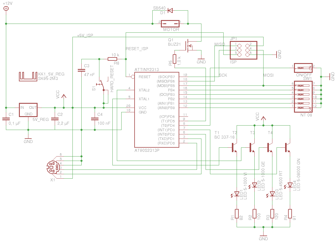

Hallo Gemeinde,
da ich mich als Maschinenbauer immer schwer tue mit elektronischen
Schaltungen, wollte ich euch einmal bitten meinen Schaltplan zu
kontrollieren.
Es soll ein 12 V DC Motor mit 260 mA durchschnittlicher
Leistungsaufnahme (STALL: 820 mA) über ein MOSFET an einem ATTiny2313
mittels PWM geregelt werden. Die Stromversorgung erfolgt dabei im
Betrieb über ein 12 V, 1,5 A Netzteil und wenn der Mikrocontroller
programmiert werden soll, über den ISP.
Ich habe diesen Schaltplan bereits auf mikrokontroller.net gefunden und
an meine Anforderungen angepasst. Dazu ein paar Fragen:
- Ich habe die Freilaufdiode selbst hinzugefügt, ist diese notwendig /
so richtig ?
- Kann ich anstelle des BUZ21 MOSFETs auch ein "kleineres" FET
verwenden? Durch die zusätzliche Freilaufdiode sollten Schaltspitzen
doch begrenzt werden oder ?
- Funktioniert ein Reset des ATTiny mit der Anordnung des Reset - Knopfs
so ? (Schaltplan: Schalter "HARD_RESET")
Ich danke euch schon mal für eure Hilfe im Vorraus,
Gruß Olli
von Falk B. (falk)
@  entropie (Gast)
OK.
Ist eher unüblich, der ISP-Adapter versorgt die Schaltung meist NICHT.
Eher anders herum.
>so richtig ?
Ja + ja.
>verwenden?
Sicher. Siehe MOSFET-Übersicht
Ja.
Nein, das ist falsch. Besser so.
http://www.mikrocontroller.net/articles/AVR-Tutorial:_Equipment#Selbstbau
Der Taster dann zwischen GND und RESET.
Einige Anmerkungen.
R5 ist zu groß, eher 100 Ohm, kann man aber auch weglassen.
T1-T4 sind überflüssig, der AVR kann die LEDs problemlos allein
schalten, 20mA pro Pin sind verfügbar.
MFG
Falk
von Andreas G. (Gast)
Moin,
ich kann dazu nicht viel sagen, die Wahl eines N-Channel Mosfet ist
schonmal (betrachtet man die Last (MOTOR)) richtig gewählt.
Der BUZ21 schafft 100V (weiß gerade nicht bis wieviel Ampere) und ist
sicherlich großzügig dimensioniert. Wenn ich mich nicht irre ist es aber
kein Logic Level Mosfet und daher kannst du dich mit dem schalten über
den AVR schwer tun. Ich kenne mich mit Mosfets nicht besonders aus aber
ich glaub das die BUZ21 L ein Logic Level Mosfet ist (bitte berichtigt
mich wenn ich da falsch liege).
Freilaufdiode, warum nicht!
Andi
von entropie (Gast)
Hallo Falk,
alles klar. Vielen Dank für die schnelle Antwort :).
Hallo Andi,
die ursprüngliche Schaltung ist hier zu finden:
Beitrag "pimp my Looping Louie (mit Mikrocontroller & Zufall!)"
Meine Vermutung war: da in dieser Schaltung keine Freilaufdiode
verwendet wurde, wurde deswegen ein großes FET gewählt, damit es die
Spannungsspitzen ab kann. Die Schaltung ist wie in dem Link aber wohl
schon gebaut worden und verrichtet ihren Dienst, was aber ja nichts
heißt.
Warum in der Originalschaltung für R5 1k gewählt wurde habe ich auch
noch nicht verstanden.
Die Transistoren T1-T4 habe ich gewählt, da 2 der LEDs 30 mA brauchen.
Sollen halt nachher ein kleines Lichtspiel veranstalten und der Form
halber, hab ich allen Vieren einen Transistor verpasst, ist zumindest
bei 2 LEDs aber nicht nötig.
Den Reset - Schalter werde ich dann ganz raus nehmen, denke der
on/off-Button reicht auch zum resetten.
Danke schon mal für eure Beratung, hilft mir sehr weiter,
Gruß Olli

von Anon Y. (avion23)
Vergiss bitte die BUZ* Dinger. Die sind veraltet, ähnlich wie
Schwarz-Weiß-Röhrenfernseher.
Wie wäre es mit http://www.mikrocontroller.net/part/IRF7413 ?
Gefunden habe ich den Mosfet unter
http://www.mikrocontroller.net/articles/MOSFET-Übersicht . Dort einfach
nach RDS_on ordnen, dann nach Preis ordnen. Von oben runter gehen, bis
man einen R_DS_on gefunden hat, der einem zu sagt (< 5% der
Gesamtleistung nach P = R * I²). Dann noch V_DS (30V hier) und V_GS (<
5V, eher < 3V) bzw. Logic-Level Fähigkeit kontrollieren und fertig.
Viel Spaß noch
von Falk B. (falk)
@  entropie (Gast)
Naja, nicht die feine englische Art, auch wenn es HIER funktioniert.
Wenn willst du damit blenden? Ultrahelle LEDs sind mit 20mA schmerzhaft
hell.
>Ich werde anstelle des BUZ21 einen BUZ11 verwenden,
Kann man machen, beide sind riesig überdimensioniert. Wenn man es nach
Lehrbuch richtig machen will, nimmt man einen IRLZ34N, der schaltet
schon bei 5V garantiert voll durch.
>Das mit der Steilheit der Flanke verstehe ich, das R-Glied glättet
>vermutlich das PWM - Signal.
Nein, das wäre dort kontraproduktiv.
MFG
Falk
von entropie (Gast)
Hallo Avion, Hallo Falk,
ok vielen Dank nochmal, da habe ich noch was über MOSFETs gelernt. Was
genau gibt der R_DS_on - Wert denn an ? Wenn ich ihn ausrechne für meine
Schaltung komme ich auf knapp 40 mOhm und dann sehe ich dass mit allen
anderen Parametern der IRLZ 34N aus der Liste paßt.
Ok, dann lass ich die Transistoren weg :). Machts eh einfacher im
Aufbau.
Gruß Olli
von Falk B. (falk)
@  entropie (Gast)
Den Widerstand zwischen Drain und Source, wenn die Gatespannung auf
Nennwert ist.
MfG
Falk
