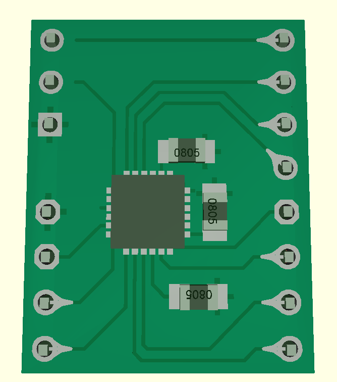

habe schon mal eine Breakout Platine erstellt.
Kann man sich vorstellen, dass auf dieser Größe ein kalman Filter in entsprechender geschwindigkeit läuft?
@Rene: Cool! Sind da die Pullups schon drauf? @Claudia: Welche Größe meinst Du? Die von der Breakout Platine? Da ist kein Proz drauf. Hängt aber vom Proz ab ... AVR bzw. XAVR könnte mit viel tuning und fixed point schon hinhauen ... Grüße, Michael

ist ein ziemlich einfaches breakoutboard für den 6000 für den 6050 mach ich auch noch eins. Pullup brauchte ich nicht da ich´s über nen MSP430 nutzen will. Kann ich aber auch noch bauen. Wenn Ihr wollt lade ich die Target Dateien hoch.
@rene: gern. Danke.
Guten Abend, wenn Interesse besteht währe ich bereit einen "Großauftrag" der Breakout Platinen bei Leiton zu ordern und die Verteilung zu organisieren. Wenn genug zusammen kommen sollte der Preis ja auch Human sein. Evtl. sollten wir uns dann aber noch mal gedanken über Pullups und notwendige Cs machen. Schönen Abend Gruß Philipp
Ich werde mich die Tage nochmal ans Layout machen. Was macht das preislich für einen Unterschied zwischen 1 und 2 seitigem Layout.
@René F. Das kannst du am besten auf Leiton.de konkret durchrechnen. Würde allerdings immer zu Doppelseitig tendieren da du nur da auch saubere Durchkontaktierungen hast. Das "Layout" wenn wir das bei dem kleinen Ding mal so nennen wollen könnte ich auch eben hinmalen. Die Frage ob generell interesse Besteht ist allerdings noch immer nicht so recht beantwortet ;-)
Ja. Prinzipiell schon. Am besten mit pull ups und kondensatoren. Aber ohne genauere preisinformationen möchte ich jetzt noch nix zusagen.

habe extra die pins etwas länger gemacht und nach außen gezogen. Wegen der Lötbarkeit.
