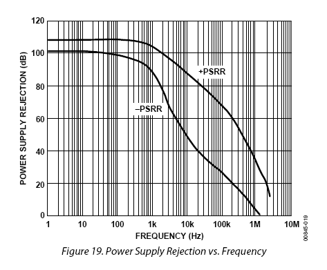

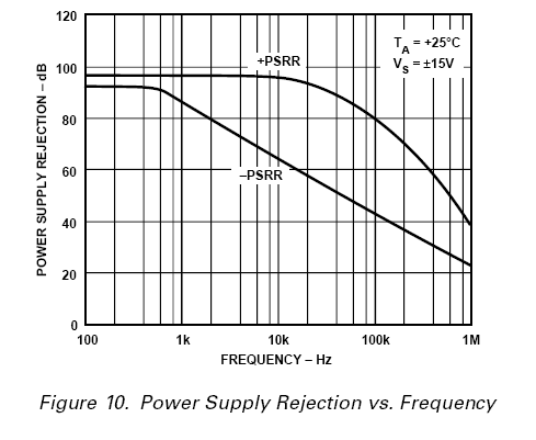

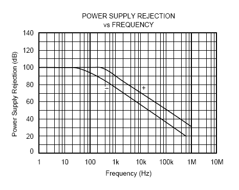

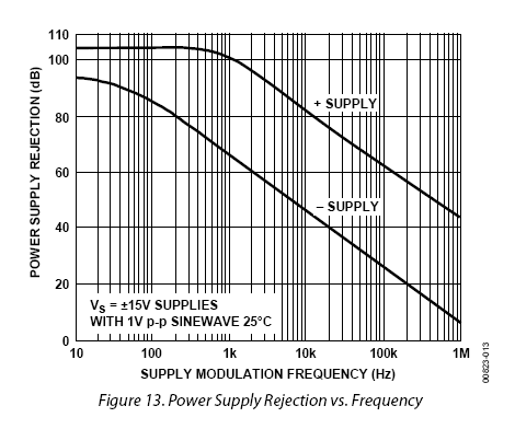

Gast #2250083
>Wir sprechen hier über Gleichtakttaktstörungen an der Betriebsspannung.
Das habe ich schon verstanden.
>Probiere es einfach aus, lies die einschlägige Literatur, oder
>auch nur die Datenblätter ;-)
Ich kenne die einschlägige Literatur. Siehe Anhang.
>Nur mal ein Beispiel, LT1994 (lag hier gerade rum):
> diff mode PSRR @1k  : >95dB
> common mode PSRR @1k: <60dB
>Und der ist noch harmlos ;)
Mit dem LT1994 hast du Recht. Der LT1994 ist aber kein gewöhnlicher
OPamp, sondern ein exotischer Differenzverstaärker mit differentiellem
Ausgang.
