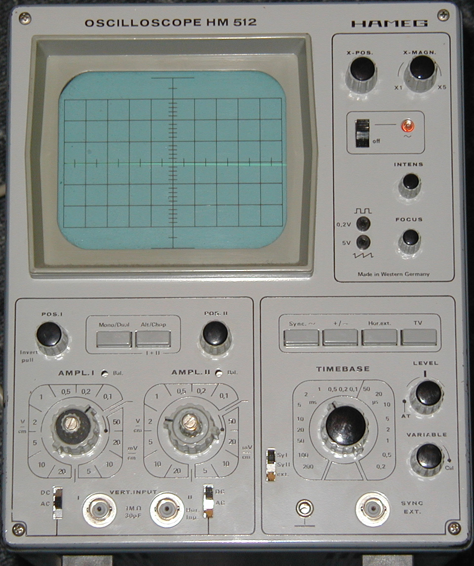

ich habe mir eine kleine Werkstatt eingerichtet, bin völlig neu in der
Elektronik und seit gestern gehört auch ein Oszilloskop zu meiner
Ausstattung. Es handelt sich um ein Hameg HM 512. Was mich nun
interessiert: wie viel Ampere hält es aus? Ich konnte dazu nichts in der
Anleitung und im Internet finden. Ich habe ein Netzteil, das zwischen 4
und 14 V bei 5 A liefert. Nun möchte ich messen wie stark die Spannung
schwankt. Ich traue mich aber nicht mit dem Oszilloskop zu messen, denn
ich habe letztens erst ein Multimeter mit diesem Netzteil durchgebrannt.
Danke,
Rob
Das Oszillosko hält gar keinen Strom wirklich aus. Es hält nur
Spannungen gegen PE (Nullleiter, Schutzleiter) aus. Wieviel ist meist
vorn aufgedruckt. Meistens ca. 20-30 Volt. Mit Deinem Netzgerät kannst
Du es vermutlich nicht zerstören, da ein Oszilloskop einen sehr
hochohmigen Eingang hat (1 MOhm). Das Multimeter hattest Du vmtl. auf
Strommessung, richtig? Bzw. die Kabel falsch gesteckt? Das kann beim
Oszi nicht passieren. Am besten Du nimmst zudem einen 1:10 Tastkopf, da
der höhere Frequenzen darstellen kann, dadurch kannst Du bis 100 Volt
(fürs Oszi) gefahrlos messen.
Ok, eine Methode gibt es das Oszi zu grillen: Wenn Du eine nicht
galvanisch vom Schutzleiter isolierte Spannung an den Schirm des
Tastkopfs/Oszis legst. Ich habe so einen komischen Labortrafo, der zwar
einen sehr hohen Strom erzeugt, aber sekundär geerdet ist. Gefährliche
Angelegenheit
Du sagtest "Spannung gegen PE": wie Messe ich dann genau? Der Input ist
eine BNC-Buchse, die eine Leitung ist dann also die Erdung, die kommt
dann an die Heizung oder Erdungsanschluss und die andere an die
Spannung, die ich messen will?
Da unten rechts auf dem Gerät scheint ein Erdungsanschluss zu sein? Oder
was hat der zu bedeuten?
http://www.leja.de/hm512.jpg
Rob

20 - 30V Maximalspannung für ein Oszi???
Das mag vielleicht für Spielzeuge -wie diesen GEräten in IPhonegröße-
gelten. Aber ein Echtes Skope "lacht" über 20 V. In der Regel halten die
locker so um 300 - 400 V am Eingang aus. Steht aber meist auch vorne
drauf.
Lass dich nicht verwirren...
Du misst eine Spannung gegen Masse!
(Die Masse entspricht in der Regel dem PE, aber das ist irrelevant
solange du nicht mit Netspannung hantierst)
Der Mittelleiter der BNC Buchse stellt den Signaleingang da. Der Schirm
die Masse. Alternativ kannst du auch die Masse deines Messobjektes
direkt mit der Massebuchse des Skopes verbinden. Das kann allerdings bei
hohen Frequenzen oder geringen Pegeln zu deutlich gestörten MEssignalen
führen.
Du verbindest AUF KEINEN FALL irgendeine Buchse deines Skopes
selbstständig mit Heizung o.ä. Die nötige Erdung wird durch das
Netzkabel hergestellt...
