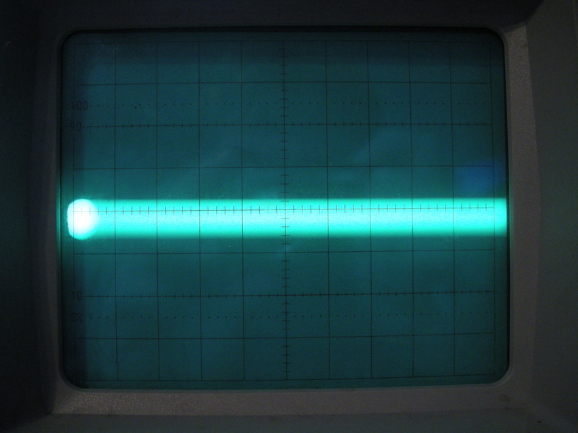

Hallo, Ich bräuchte Hilfe bei einem Hameg 303!Und zwar hab ich das Teil gebraucht erhalten. Das erste mal Einschalten hat alles wunderbar geklappt und nach einigen Minuten ist auf einmal das Signal/Strahl von allein unscharf geworden! Veränderungen am Focusregler blieben auch ohne Erfolg, es tut sich garnichts, auch ausschalten und mal ne Zeit warten half nichts... Das komische ist, der Focusregler hat die ersten paar Minuten ganz normal funktioniert, das Signal hat sich wunderbar scharf stellen lassen, nur auf einmal eben war das Signal total unscharf und der Regler hat seit dem keine Funktion mehr, also das Signal lässt sich nicht ein bisschen ändern, wenn der Regler verdreht wird!Alle anderen Funktionen gehen einwandfrei, zumindestens lässt sich sonst kein Fehler feststellen. Ich hab das Gerät vom Paketdienst erhalten und sofort in Betrieb genommen, um Schäden vom Lieferanten gleich zu erkennen, somit habe ich das Oszi auch NICHT an die Zimmertemperatur angepasst, was meiner Meinung nach bei dieser Jahreszeit nicht wirklich notwendig ist,oder doch!?? Da ich mich mit Oszis nicht sooo wirklich auskenn, möchte ich lieber nix im inneren machen, auch wegen der hohen Spannung und deswegen wollte ich euch mal fragen, ob ihr evtl sagen könnt, welches Problem hier ist!! Natürlich hab ich hier schon einige Themen durchgelesen, auch ein ähnliches wie meins, nur gings hier nicht um ein Hameg. Danke schon mal für eure Hilfe!!! Gruss Chris

Hallo und danke für deine Antwort! Ja ich weiss, ich hab das Bild nicht bearbeitet, aber sonst meckern wieder alle, wenn man kein Bild rein stellt - lieber zu gross als gar keins... Der Regler ist sicher der richtige, steht auch Focus drüber, und wenn ich ihn vorher schon benutzt hab und die Schärfe hat sich damit ändern lassen, kanns net der falsche Regler sein... Ich werds mal riskieren und das Gerät öffnen, vielleicht ist der Regler def.! Gruss Chris
Thomas S. schrieb: > oszi40 schrieb: > > Ich vermute eine schlechte Lötstelle. Vermutlich heizt sich diese > Lötstelle durch die Wärme im gerät auf und ein Kontakt wird schlecht. > > Am besten mal das gerät geöffnet betreiben und mit kältespray nach > schlechten Lötstellen suchen oder mal mit nem plastikstäbchen auf den > platinen herumplopfen. > > Aber vorsichtig! > > MfG > Thomas Hallo Thomas, das hilft mir schon mal weiter, nur ich hab keinen Kältespray zuhaus... Ich werd wie gesagt das Gerät öffnen und mal durchchecken! Danke erstmal!
Christoph A. schrieb: > Da ich mich mit Oszis nicht sooo wirklich auskenn, möchte ich lieber nix > im inneren machen, auch wegen der hohen Spannung und deswegen wollte ich > euch mal fragen, ob ihr evtl sagen könnt, welches Problem hier ist!! Dann würde ich da auch nichts mit deinem Kenntnisstand versuchen, mal abgesehen davon das du da unangenehme Erfahrungen mit der Hochspannung bekommen kannst und das ist nicht so der Hit. Lass es von jemand machen der damit Erfahrung hat oder verkauf das Gerät wieder. Andere Möglichkeit sehe ich nicht.
Christoph A. schrieb: > nur ich hab keinen Kältespray zuhaus Kältespray wird Dir kaum helfen. Da der Fehler plötzlich auftrat, ist jetzt was kaputt. Fass nichts an, mach aber eine gründliche optische Kontrolle aller Elkos. Evtl. zeigt einer Buckel oder ist ausgelaufen? Vorsicht! Es ist nach dem Abschalten noch Spannung gespeichert!

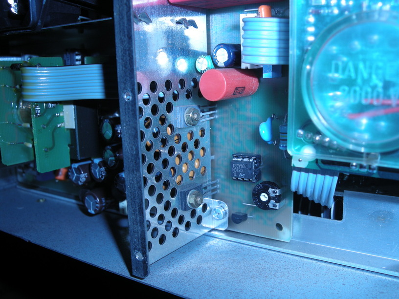

Hi Christof, das Problem hatte ich bei meinem alten HM106 und HM1003 auch. Damals konnte ich das noch über Garantie regeln. Wenn Du den Schaltplan hast, dann schau mal an der Fokusiereinrichtung. Da steuert so ein altmodische Bipolartransistor, der so 160 Volt abkann, die Fokusierblende. Dieser war bei mein Gerät so nach 5 Jahren ständig kaputt. Aber die von HAMEG hatten für den bereits eine Steckfassung spendiert. Weil die schon wußten, dass dieser Transistor häufiger ausgewechselt werden muß. Ich muß mal schauen, was das für einer war. Aber das Teil kostet fast nichts und ist schnell ausgetauscht. Naja, ich hatte auch mal Kontakt mit der Hochspannung. Aber die Energie ist so gering, dass der Schrecken meist größer ist, als die Schmerzen. Überigens kann man den Transistor ja im stromlosen Zustand auswechseln. Dann erübrigen sich die oben geäußerte Vorsichtsmaßnahmen der vorangegangenen Diskussion.

cskulkw schrieb: > Hi Christof, > > das Problem hatte ich bei meinem alten HM106 und HM1003 auch. Damals > konnte ich das noch über Garantie regeln. > > Wenn Du den Schaltplan hast, dann schau mal an der Fokusiereinrichtung. > Da steuert so ein altmodische Bipolartransistor, der so 160 Volt abkann, > die Fokusierblende. > > Dieser war bei mein Gerät so nach 5 Jahren ständig kaputt. Aber die von > HAMEG hatten für den bereits eine Steckfassung spendiert. Weil die schon > wußten, dass dieser Transistor häufiger ausgewechselt werden muß. > > Ich muß mal schauen, was das für einer war. Aber das Teil kostet fast > nichts und ist schnell ausgetauscht. Hallo, Schaltplan oder Serviceunterlagen hab ich leider keine, wenn dann würde ich mir das sicher mal ansehen, deswegen versuch ich mal die Unterlagen aufzutreiben! Danke Gruss Chris

cskulkw schrieb: > Hi Christof, > > > Wenn Du den Schaltplan hast, dann schau mal an der Fokusiereinrichtung. > Da steuert so ein altmodische Bipolartransistor, der so 160 Volt abkann, > die Fokusierblende. > . Hab mal ein Foto gemacht, sind das die Transistoren, die am Gehäuse festgeschraubt sind, wenn ja sind das ein BC860c und ein BF822. Gruss Chris
Sorry, hab falsche Tranistortypen hier geschrieben!Die von mir beschriebenen Typen BC860c und BF822 sind SOT-23 auf dem Bild zu sehen sind aber TO-126 und ISOWATT-218 ...SORRY Der untere Transistor ist ein BD433 TO-126 und der obere ein STHV82FI ISOWATT-218 Laut Schaltplan gibt es auch einen Messpunkt für Fokus, nur leider keine Anleitung, was da zu messen sein soll...
