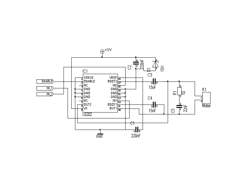

OP #2254209
So jetzt habe ich schnell bei Reichelt nachgesehen.
Dort gibt es nur den L6202.
Das Datenblatt sagt, dass er 1,5 A dauerhaft aushält.
Der Vs Eingang ist also die Spannungsversorgung für die Motoren und der
Vref Eingang ist der Spannungseingang für die Interne Elektronik; sehe
ich das richtig?
Für was ist nun der Boot 1 bzw. Boot 2 Anschluss? Auch für
Strombegrenzung?
Brauche ich eigentlich eine Strombegrenzung?
Die Motoren laufen ja praktisch immer auf Leerlauf.
Danke
Luca
#2254289
@  Luca Zechner (luca)
Reicht doch für dich.
Ja.
> und der
Nein, das ist eine Referenzspannung, die wird intern erzeugt. Dort kommt
nur ein Kondensator dran, siehe Datenblatt.
>Strombegrenzung?
Einfach wie in Datenblatt beschalten.
Nicht wirklich.
Schön.
MFg
Falk

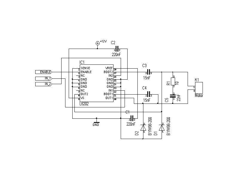

OP #2254299
@ Falk
Wow danke
@ all
Also wenn ich die Strombegrenzung nicht brauche, kann ich den Anschluss
(Sense) auf Masse legen, oder?
Ich betreibe den L6202 mit 12 Volt, welche Werte (Vref, Boot 1, Boot2)
müssen die Bauteile dann haben?
Brauche ich dann noch Freilaufdioden, wenn ja welche?
Danke
Luca
#2254415
JA.
Siehe Datenblatt.
Nein, die sind integriert.
RTFM!
MFG
Falk
