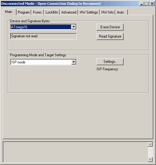

Falls möglich, solltest Du zum Programmieren unbedingt das AVRStudio
nehmen, die Bedienung ist (fast) idiotensicher.
Setzt natürlich einen STK500 compatiblen Programmer voraus.

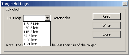

Dran denken, daß der Ausliefungstakt der AVRs 1MHz ist.
Also bevor Du irgendeine Aktion machst, den SPI-Takt auf 125kHz oder
kleiner setzen!
Ansonsten ist Verfusen garantiert!
Und bevor man überhaupt schreibt, die AVR-Signatur lesen und
kontrollieren.
Peter

AVR-Studio habe ich schon probiert. Erst v5 und bin verzweifelt, weil er
meinen AVRISP mkI clone nicht erkennt. Bei v4 dann das gleiche.
Nur avrdude erkannte den ArduinoISP. Ist wohl nicht ganz
standardgerecht, die Firmware.
Werde mir demnächst einen echten AVRISP mkII zulegen.
Ich finde bei den CLK-Bits keine Einstellung für diesen geringen
internen Takt. Meinst du einen externen Taktgeber?

er meinte den Takt mit dem programmiert wird, im AVR-Studio im ersten
Tab (wo auch der Typ eingestellt wird)
Sascha
