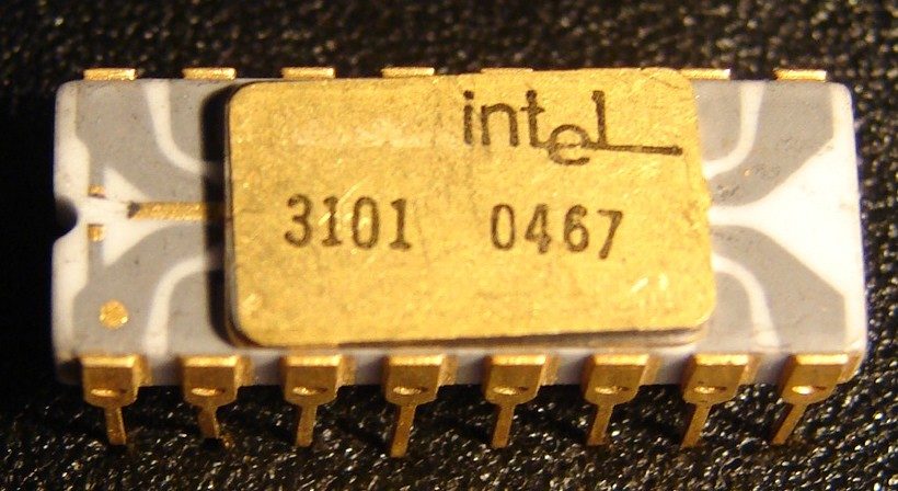

Hallo zusammen!
Ich habe einen alten Intel IC gefunden, Typ 3101, ist wohl ein alter
static ram IC. Da Gehaese ist keramisch, graue Spuren auf der
Oberflaeche fuehren zu den vergoldeten Pins. Auf dem vergoldeten
'Deckel' ist ein altes intel Logo (ausgeschrieben, mit tiefergestelltem
'e' und einem Querstrich am Fusse des 'l'). Typenbezeichnung ist '3101
0467'. 3101 ist die Typenbezeichnung, das '0467' ein Herstellungsdatum?
Laut google wurden die aber erst ab 1969 gebaut... Welchen 'Wert' hat so
ein IC? Gibts die noch wie Sand am Meer oder interessieren sich da schon
Museen fuer?
Vielen Dank und schoenen Abend,
Jan
OP #2254470
Wohl ein echtes Stueck Speichergeschichte :-)
Versuche gerade Fotos zu machen, habe aber keine Kamera mit Makrofocus
hier, evtl. am Wochenende.
@Rufus: Danke! Das ist er, nur das Logo ist anders, 'intel'
ausgeschrieben und eine etwas andere Bezeichnung. Ich frage mich nur was
das '0467' bedeutet...

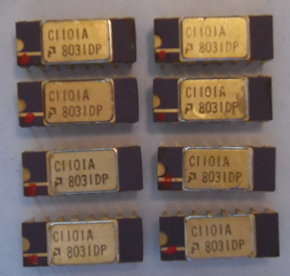

Gast #2256037
@Jan K.:
Interessant. Habe noch eine komplette RAM-Bank aus 8 Bausteinen C1101A
von AMD hier liegen. SRAM 256x1 bit, in PMOS-Technik. Die fand ich mal
auf dem Schrott. Hervorragend erhalten, weil in Steckfassungen. Lila
Keramik mit goldfarbenen Pins und goldfarbenem Plättchen auf der
Oberseite. Der Rest der Schaltung war allerdings hinüber, da rollte der
Schrottbagger mal drüber. Also kein Prozessor mehr erkennbar.
So was altes aus der µP-Historie fand ich sonst noch nie. Vielleicht
haben sie tatsächlich noch Sammlerwert.
Aus dem Link von Rufus geht hervor, daß sie auch 1969 vorgestellt
wurden, wie der 3101. Durch Second Source bei AMD wurde es dort sicher
1-2 Jahre später. Ein weiterer Bauteilcode lautet 8031DP. Das könnte
tatsächlich nach Date Code aussehen, muß es aber nicht.
Ähnlich aussehende EPROMs habe ich auch noch: TMS2516 von TI, mit
Zusatzcode P7936. Könnte auch ein Date Code sein. Man muß sie 5 mal
hintereinander im Löschgerät löschen, die Brennspannung ist sehr hoch,
und die Brennzeiten sind ewig lang. Aber, sie funktionieren.
Persönliche Seite #2256134
Daß 1980 noch 256 Bit-SRAMs hergestellt wurden, mag ich mir so recht
nicht vorstellen, man bedenke, daß es da schon den Apple II gab, der
hatte 64 kiB, aufgebaut aus 4 Bänken mit je 8 * 4116 (das ist ein 16
kiBit-DRAM).
Gast #2256144
> kiBit-DRAM).
Richtig. Habe ich mir auch gedacht.
Aber die Entwicklungs- und Produktlebenszyklen waren damals länger als
heute. Ich kann mir sehr wohl vorstellen, daß AMD den 1101 1972 auf den
Markt brachte, und er noch 8 Jahre lang produziert wurde. Meine könnten
somit die letzten gewesen sein.

OP #2259293
Guten Abend!
Habe es jetzt geschafft ein brauchbares Foto von meinem 3101 zu machen,
siehe Anhang.
Kennt jemand von euch den ungefaehren Zeitraum in dem Intel dieses Logo
benutzt hat? Bei den meisten anderen 3101 ICs die Google hervorbringt
sehe ich nur das 'i' als Logo...
Schoenen Sonntag noch!
Jan
Gast #2259319
> benutzt hat?
Auf jeden Fall in der Anfangszeit, 1970-er und 1980-er. Ich sah das Logo
schon auf alten Entwicklungsstationen (Intellec). Eine EDV-Anlage, die
mit dem heutigen PC aber noch nichts gemeinsam hatte. Es gab Anfang der
1980-er komplette Entwicklungsstationen, um Programme für die µP und µC
zu erstellen. Sie bestanden aus Terminal mit Tastatur, einem
Floppy-Laufwerk mit 8-Zoll-Disketten, Lochstreifendrucker, und
EPROM-Brenner. Etwa in der Größe eines 3 Meter breiten Arbeitstisches.
Man konnte damit weiter gar nichts anfangen, nicht wie heute mit dem PC.
Ich las damals auch die Fachzeitschriften. So eine Station kostete schon
mal 40.000 DM. Das war auch ein Grund dafür, daß sich Hobbybastler eben
noch nicht so mit dieser Technik beschäftigten.
Nach dem Begriff "Intellec" könntest du beispielsweise auch noch mal
suchen.
