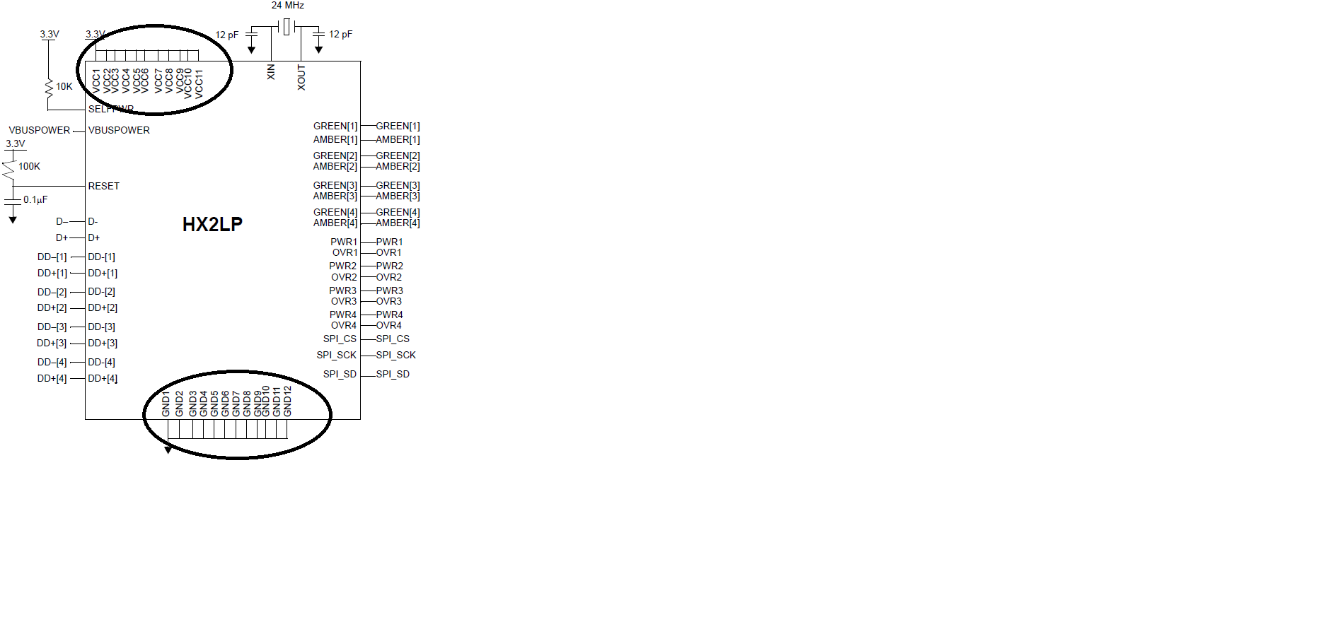

Hallo Leute,
Hoffe ihr könnt mir weiterhelfen: Ich bin grade dabei ein Layout für ein
IC CY7C65630 zu erstellen, laut dem Datenblatt sollen alle VCC und GND
mit einander verbunden werden. Ist es wirklich so? Oder reicht es auch
aus nur ein VCC und GND Eingang zu belegen.
danke im vorraus

Die Pins liegen sehr ungünstig auf dem IC verteilt. Daher würde ich mir
die Arbeit sparen. Lieg ich mit meiner Vermutung richtig das man auch
nur ein VCC und GND Pin beschalten kann?

>Gibt es hier keinen der schon mal mit diesem CY7C65630 Controller
>gearbeitet hat und es mir sicher sagen kann ob auch nur eine
>Spannungsversorgung ausreicht oder muss man zwingend alle VCC und GND
>verbinden?
HALLO, RALF, was du vorhast ist Schwachsinn!! Der Grund für die vielen
Pins ist die Verteilung der Ströme und Minimierung von
Kontaktierungsinduktivitäten. Die Pins müsse alle extern angeschlossen
werden, genau so, wie es das Datenblatt sagt!

Moderator (Firma: Titel) Persönliche Seite #2254647
Ina schrieb:
> Ich habe mir mal schnell das Refenzdesign angeschaut: Demnach liegen die
> Pins keineswegs "sehr ungünstig", sondern vielmehr absolut geschickt, um
> sinnvoll enkoppeln zu können:
Richtig: schöne Pärchen 3+4, 7+8, 11+12, usw., nichts dazwischen, und
reihum um den ganzen Chip verteilt. Man muss nur wissen, was das soll:
das Stichwort heißt Entkopplung...
http://www.lothar-miller.de/s9y/categories/14-Entkopplung
Natürlich gehört an (je)den Vcc Pin auch Vcc und an (je)den GND die
Masse. Du wirst ja auch nicht nur einen Pin vom Quarz anschliessen (z.B.
an Xout) und erwarten, dass der dann schwingt. Oder nicht?
