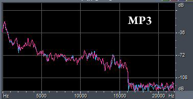

Leider hatte ich Format-Vorgaben ;) Und die Bilder, welche ich von anderen Quellen bezogen habe, waren leider bereits komprimiert. OGG-Vorbis habe ich nicht angeschaut. Ich kann euch höchstens noch einen Vergleich des Frequenzbandes bei MP3 und AAC Anbieten. Dort erkennt man, dass AAC gerade in dem kritischen Bereich (1-5kHz) ein Dynamischeres Signal erzeugt. Das wird als ein "wärmerer" Klang empfunden.
Jo Ka schrieb: > Leider hatte ich Format-Vorgaben ;) > Und die Bilder, welche ich von anderen Quellen bezogen habe, waren > leider bereits komprimiert. > > OGG-Vorbis habe ich nicht angeschaut. Ich kann euch höchstens noch einen > Vergleich des Frequenzbandes bei MP3 und AAC Anbieten. > Dort erkennt man, dass AAC gerade in dem kritischen Bereich (1-5kHz) ein > Dynamischeres Signal erzeugt. Das wird als ein "wärmerer" Klang > empfunden. Da habe ich das Lied aus versehen hoch-geladen und nicht die Bilder :( ich hoffe da gibts keine Copyright-Klage ;D (@Moderator: bitte raus nehmen) #hier die Bilder (verzeiht ausnahmsweise das jpg Format) die Encoder sind: MP3 -> lame codec AAC -> NERO AAC je nach Encoder variiert das Ergebnis, da jeder den Standard anders Implementiert.
Jo Ka schrieb: > #hier die Bilder (verzeiht ausnahmsweise das jpg Format) > > die Encoder sind: > MP3 -> lame codec > AAC -> NERO AAC Was waren die Bitraten? Beide gleich? "Im Internet" liest man ja öfter, dass 64kBit Ogg oder AAC ähnlich klingen wie 128kBit MP3...

Εrnst B✶ schrieb: > Jo Ka schrieb: >> #hier die Bilder (verzeiht ausnahmsweise das jpg Format) >> >> die Encoder sind: >> MP3 -> lame codec >> AAC -> NERO AAC > > Was waren die Bitraten? Beide gleich? "Im Internet" liest man ja öfter, > dass 64kBit Ogg oder AAC ähnlich klingen wie 128kBit MP3... Ich habe bei den Bildern die gleiche Bitrate zum vergleichen genommen. Konstante 145kbps. Ein AAC-Signal mit 96kbps ist qualitativ mit einem 128kbps MP3-Signal zu vergleichen. Mit anderen Worten: Bei gleicher Qualität kann die AAC-Signal Bitrate 30% kleiner als die MP3-Signal Bitrate gewählt werden.
