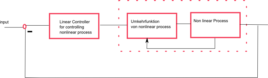

habe eine Frage zur Feedback Linearisierung.
Angehängt folgendes Modell, dass wir in der Vorlesung besprochen haben.
Mein Aufassung:
1.) Das nichtlineare modell wird mit seiner Umkehrfunktion multipliziert
--> Daraus wird dann ein lineares modell?
2.) dieses Lineare Modell kann mit einem Linearen Regler geregelt
werden.
3.) Was wird vom Nonlinear Process auf die Umkehrfunktion zurückgeführt?
greez
#2255552
Der Ausgang von "Nonlinear Process" ist der Ist-Wert, der wird vom
Sollwert subtrahiert und die Differenz geht auf den Regler. Der
Reglerausgang (Stellwert) wird dann mit der Umkehrfunktion verrechnet.
Für den Regler ist die Regelstrecke also die Reihenschaltung aus
Umkehrfunktion und "Nonlinear Process", so dass die Regelstrecke aus
Sicht des Reglers eine lineare Funktion ist.

Gast #2256066
Hi, also erstmal danke für die ganzen Antworten.
nehmen wir an, der Ausgang des Non-linear process hat als ausgang die
Geschwindigkeit v.
Ich habe das Bild aus unserem Skript abgezeichnet.
der Linear Controller sieht den Eingang u'. Der Nonlinear Process hat
den EIngang u.
Wie hängen oder wie verknüpf ich u und u'???
Gast #2256070
Jetzt nochmal auf Deutsch:
Ich habe das Bild selber gezeichnet, und jetzt noch die Eingänge u' der
Umkehrfunktion und u des NOnlinear Process eingezeichnet.
Meine Frage ist im Endeffekt, wie hängen u und u' zusammen, das daraus
eine lineare Übertragungsfunktion werden kann?

#2257437
allgemein ist der Prozess ein dynamisches System:
x_dot = f(x,t) + g(x,t)*u "nonlinear process"
x_dot ist die Zeitableitung der Zustände x
das Ding heißt eingangsaffin, da u als Faktor auftritt. Bei noch
allgemeineren Systemen wird's deutlich schwieriger.
Wenn du jetzt, beispielsweise im eindimensionalen Fall
u = (u' - f(x,t))/g(x,t) "Umkehrfunktion"
wählst, wird das System linear:
x_dot = u'
wenn x ein Vektor ist, wird's etwas komplizierter. Aber das Grundprinzip
sollte ganz gut rüber kommen.
