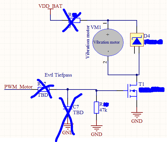

Ich habe folgendes Problem:
Mit Hilfe eines µC (MSP430) will ich ein PWM-Signal erzeugen. [Sollte
schon laufen. Teste ich noch. An und aus geht aber schon auf jeden
Fall.]
Das PWM-Signal soll dann am Gate steuern, ob ein Motor, der am positiven
Anschluss VDD hat und am negativen Drain, über DrainSource die VSS also
den GND freigeschaltet kriegt.
Nun macht der Transistor
(http://ecosia.org/search.php?q=pmf400UN+phillips) aber leider nicht,
außer das was er immer macht: Er sperrt.
-> Nun meinte ein Freund, dass das wohl wegen dem zu kleinen Strom am
Gate nicht hinhaut.
Das mit den Spannungen weiß ich ja noch, aber wie kann ich diesen Strom
am Gate berechnen, den man mindestens braucht, damit der Transistor auch
schaltet?
PS: Habe den Transistor gerade auch gegen einen neuen ausgetauscht.
Nicht dass der kaputt ist...
Gast #2255770
PWMt es?: Mist, jetzt macht der µC-Pin wieder gar nix... Hat´s mir vllt
den zerlegt oder zumindest den Pin? Soll ich mal den anderen Timer
ausprobieren? (der MSP430F2274 hat Timer_A und Timer_B, läuft aktuel mit
Timer_B)
Genug Spannung: Laut Vorgabe sollten da über 3V vom µC kommen.
Wegen der Freilaufdiode: Ist das nicht die im Transistor? (Seite 5+8)
Gast #2255811
Allerdings wackelt er schön rum (gemessen mit einem Multimeter), wenn
ich im CCSv4 von TI im debug mode auf Run gehe. Sollte da nicht das
Gleiche passieren, wie wen ich die Schaltung einfach so ohne PC/Notebook
laufen lasse (gibt das so ein Debug-Interface zum Programmieren...)
