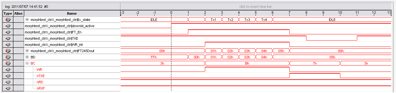

Ich habe das Problem, dass ich aus meinem FPGA (Cyclone II) über den
FT2232H im FT245 FIFO Mode (siehe Screenshot FT245_fifo.png) keinen
Burst raus bekomme.
Gerichtet habe ich nach den Angaben aus der FTDI Application Note 130
(Signalverlauf siehe burst.png).
A write operation can be started when TXE# is low. WR# is brought low when the data is valid.
A burst operation can be done on every clock providing TXE# is still low. The external system must monitor TXE# and its own WR# to check that data has been accepted.
Both TXE# and WR# must be low for data to be accepted.
Wenn ich mein Design debugge, kommt, wie geplant, der Signalverlauf, der
in ft232_burst.png zu sehen ist, raus.
Allerdings kommt am PC nur ein einziges Byte an, nämlich jenes, das vor
dem low-setzen von WR_int an FT245DOut anlag (in diesem Falle 5).
Ich habe es zwar schon geschafft, meine Daten rauszuschicken, wenn ich
immer nur ein Byte für 2 Takte WR# low anlege, aber dann brauche ich pro
Byte min. 8 Take (inkl. warten auf TXE# etc) .. und das ist zu langsam
Mache ich auch hier mal wieder etwas falsch? Hat jemand nen Tipp?

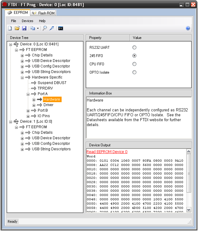

könnte es sein, dass du mit dem FT_PROG in den CPU fifo mode gehen
musst?
von Thomas L. (thomers)
also lt. FT_Prog (siehe Bild oben) bin ich im FT245 FIFO mode.
im CPU FIFO mode funktioniert nichtmal die rx-strecke. inwiefern sollte
das besser laufen?
ich weiß nicht, ob das wichtig is, aber wenn ich am PC beim
initialisieren des Chips mit SetBitMode alle bits auf sync fifo mode
setzte, dann sperrt der chip total und ich kann ohne abziehen des USB
nicht mal mehr programmieren.
von Uwe Bonnes (Gast)
Verilog Code habe ich hier schon mal gepostet.
Ansonsten muessen beide FT2232H Interfaces im EEPROM auf 245 Fifo
stehen, und dann kann mit mittels SetBitMode in den synchronen FIFO
Modus schalten.
Am Oszi sieht man dann, dass ein FIFO ClK von 60 MHz vom FTDI geliefert
wird.
