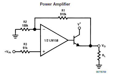

Hallo, Folgende Situation: Ich benutze zum Steuern meiner PC-Lüfter einen Linearverstärker ( rail - rail op + NPN Transistor ) nun kommen aus dem Netzteil nur 12 V, am Transistor fallen 0,7 V ab , also kommen noch ca 11,3V ( den op habe ich jetzt mal vernachlässigt ) am Lüfter an. Ich hätte aber gerne die vollen 12 V am Lüfter. Gibt es eine Schaltung um aus 12V DC min. 12,7V DC zu machen ? Mfg Mark
Mark A. schrieb: > Ich hätte aber gerne die vollen 12 V am Lüfter. Warum? > am Transistor fallen 0,7 V ab Ich wüsste da eine Beschaltung, an der nur ein paar mV abfallen... Das Stichwort heißt Ucesat, oder besser noch Rdson.

also ich hätte jetz tnicht gedacht, dass mein Vorschlag auf solche Gegenwehr trifft. PWM mag ich nicht / ich habe nur normale Lüfter und gedenke dies auch nicht zu ändern. Alles was ich wollte wahr, die Versorgungsspannung des OPs um 1 Volt zu erhöhen um den Spannungsabfall am Transistor auszugleichen ( ich bin Perfektionist und mich stört es einfach, dass nicht die volle Spannung am Lüfter anliegt , bei 11,3 V läuft der Lüfter nur mit 88,33 % seiner maximalen Leistung )

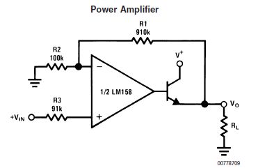

Harald Wilhelms schrieb: > Was heisst Gegenwehr? Es macht normalerweise keinen Sinn, eine > verpfuschte Schaltung durch eine dreimal so aufwändige wieder > hinzubiegen. Könntest du mir sagen, was an meiner Schaltung verpfuscht ist ? ich habe ein Bild angehängt, dass mein Vorhaben zeigt.

Mark A. schrieb: > Harald Wilhelms schrieb: >> Was heisst Gegenwehr? Es macht normalerweise keinen Sinn, eine >> verpfuschte Schaltung durch eine dreimal so aufwändige wieder >> hinzubiegen. > > Könntest du mir sagen, was an meiner Schaltung verpfuscht ist ? > ich habe ein Bild angehängt, dass mein Vorhaben zeigt. Du hast Deine Last im Emitterkreis und nicht im Kollektorkreis. Dadurch hast Du einen unnötig hohen Spannungsabfall am Transistor. Gruss Harald

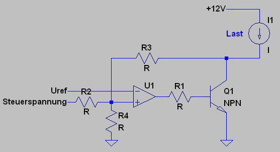

Hätte ich sie im Kollektorkreis wäre meine Schaltung ja schwachsinn, dann würde ich am Lüfter nicht die Spannung sondern den Strom steuern, und den müsste ich dann immer genau wissen , was es umständlich macht wenn ich mehrere Lüfter parallel schalten will.
hä?
Wenn man Treibertransistor in Emitterschaltung betreibt, dann bekommt man aufgrund dessen Spannungsverstärkung ein Stabilitätsproblem - das Zeug schwingt. Das ist lösbar, aber nicht so trivial wie die üblichere intern kompensierte Kollektorschaltung.
Mark A. schrieb: > Könntest du mir sagen, was an meiner Schaltung verpfuscht ist ? Sieh dir mal den Aussteuerbereich vom Opamp an. Der bekommt seinen Arsch gar nicht hoch genug...

Man sollte nicht etwas als Schwachsinn bezeichnen, nur weil man es nicht versteht. Es könnte trotzdem richtig sein. Als Anhang mal ein Prinzipschaltbild des "Schwachsinns". Ein Spannungsregler mit Last im Kollektorkreis. Also mit Ausgangstransistor in Emitterschaltung.
@Mark: Wenns denn unbedingt sein muss, dann besorg dir einen einfachen DC/DC-Wandler für 5V oder 12V rein und 3,3V raus und häng den über die 12V Versorgung. Mit den so erhaltenen 15V kannst du deinen OPV versorgen und das Problem der zu geringen Ausgangsspannung des LM358 ist weg.
Florian V. schrieb: > Als Anhang mal ein Prinzipschaltbild des "Schwachsinns". Ein > Spannungsregler mit Last im Kollektorkreis. Also mit Ausgangstransistor > in Emitterschaltung. Und mit Schwingneigung, weil nicht ausreichend kompensiert.
Florian V. schrieb: > Es könnte trotzdem richtig sein. Dann würde man aber zum LM358 nicht sowas sagen: Mark A. schrieb: > rail - rail op + NPN Transistor Der LM358 ist kein R2R OP. > Könntest du mir sagen, was an meiner Schaltung verpfuscht ist ? Kurz&gut: die Schaltung ist für den Anwendungsfall ungeeignet. Hier wäre sinnvollerweise eine getaktete Schaltung angebracht. Welcher Strom soll denn da fließen? Welche Verlustleistung erwartest du?

A. K. schrieb: > Und mit Schwingneigung, weil nicht ausreichend kompensiert. Jap, daher auch "Prinzipschaltbild". Ich dachte wir fangen mal einfach an...
