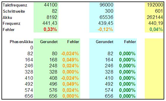

Gast #2276933
Bei der Grafik wird der Akku auf 11 Bit gekürzt, was bei dem grossen
Akku bei 96kHz reicht, trotzdem stimmt die Frequenz noch nicht gut
genug. Wenn man die Abtastfreuquenz erhöht, um mehr Bandbreite zu
bekommen, muss der Akku quadratisch wachsen, weil sonst der
Schrittfaktor nicht genau eingestellt werden kann.
Gast #2284279
Was spräche gegen einen größeren Akkumulator? Soviel mehr Platz braucht
der nicht. Ich weiss nicht auswendig, was der Core so kann, aber da
solte genug Reserve drin sein.
