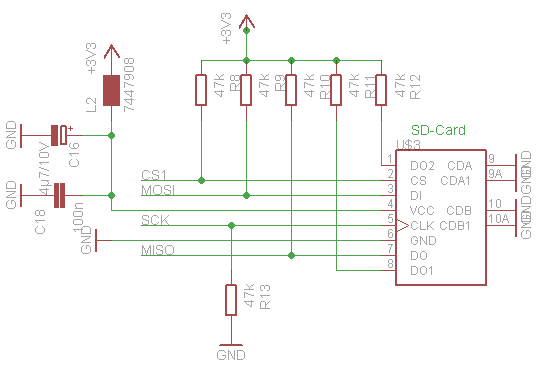

Funktioniert auch - aber nur mit kleinen Karten (128MB, 256MB). Mit 1
oder 2GB aber nicht.
Der erste Teil init funktioniert bei allen Karten (antwortet mit 0x01),
der zweite Teil aber nicht.
Die kleinen Karten mit return 0, die grossen mit return 2.
Was kann das sein? Habe in den letzten Tagen soviel gelesen und
probiert, aber keine Lösung gesehen.
Hardware: Mega32A mit 11.0592MHz, alles auf 3,3V, also keine
Pegelwandler. Spannungseinbrüche gibt es keine, SPI-Takt sind 172kHz
Schaltbild ist für ne micro-SD, Platinen sind aber noch nicht da, also
Luftverdrahtung für normale SD.
Irgendwelche Ideen?

i hatte ich schon deutlich erhöht, brachte gar nichts. Wenn es
funktioniert, lag i immer bei 1 oder 2. Ob man dann bis 255 oder 1000
oder 2000 wartete, änderte gar nichts.
Aber jetzt bin ich dem Problem auf der Spur:
Bei den fraglichen Karten funktioniert es nur nicht direkt nach power
on. Macht man dann noch mal nen reset des MC - alles gut.
brown out steht auf 2,7V, Ext. crystal, startup 16k + 64ms (habe ich bis
dahin erhöht, ohne Erfolg)
Ebensowenig brachte das Warten vor mmc_init (habe ich bis auf 1000ms
erhöht), Porteinstellungen und SPI sind i.O.

Stromversorgung sollte potent genug sein (12V Schaltnetzteil +
MIC2940-3,3)
verrückt das ganze...
OP #2257247
Und so funktionierts, mmc_init() zweimal aufrufen.
Klappt mit allen fraglichen Karten, und wahrscheinlich werde ich das
erstmal so lassen. Es sei denn, einer hat ne zündende Idee, woran es
liegt.
Ganz befriedigend ist das nicht, normalerweise rächen sich solche
Ungenauigkeiten irgendwann :-)

(Firma: TravelRec.) Persönliche Seite #2257330
Komisch. Bei mir funktionieren alle Karten auch nach Power on.
Vielleicht geht´s bei Dir deswegen nach der 2. Init, weil Du CMD41 nur
einmal sendest. Du mußt das aber immer wieder senden, solange bis Du im
Response eine 0 erhältst. Und nicht vergessen, immer nochmal mindestens
8 Clocks zu geben, wenn die Karte nach einem Zugriff per /CS abgewählt
wurde.
