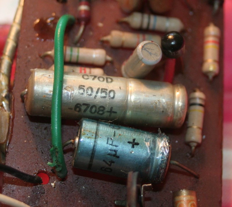

ich versuche mich gerade am Neuaufbau eines alten Gitarrenamps. Beim
Erstellen des Schaltplans stößt man natürlich auf einige
Absonderlichkeiten vergangener Jahrzehnte. Bin auf einen Elko gestoßen
(bin mir recht sicher, dass es einer ist) der folgendermaßen bedruckt
ist:
SPRAGUE
CREAS
C70D
50/50
6708
Sprague scheint ein italienischer Kondensatorhersteller (gewesen) zu
sein, was auch zum Amp passt. Aber weiter komm ich nicht. Bräuchte ne
Idee, wie groß seine Kapazität und Spannungsfestigkeit ist. Ist als
Stützelko verbaut.
Vielen Dank
Gast #2257272
Bei 50/50 würde ich mal auf 50µF und 50V tippen.
6708 wird das Herstelldatum sein, August 1967?
Keine Gewähr, rate einfach mal.
Andere Meinungen sind durchaus möglich.

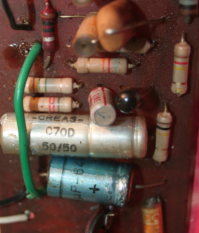

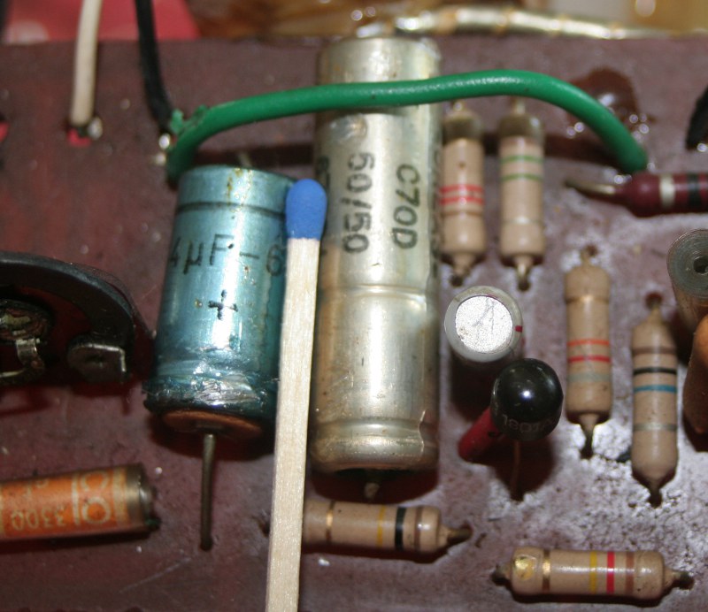

OP #2257314
So, hier sind die gewünschten Bilder. Und ja, man sieht, warum ich ihn
neu aufbauen möchte. Da hat sich schonmal ein Grobmotoriker mit dem
Lötkolben hinein verirrt. Und viel Kontaktspray oder ähnliches hatte er
auch zur Verfügung.

#2257751
Alsooo Christian,
nachdem ich diese Fotos gesehen habe bin ich sicher,
dass deine Elkos alle sehr sehr alt sind.
Ich schlage also vor, diese alle zu ersetzen.
Da du noch nichts über den Schaltplan veröffentlicht hast
würde ich aber auch denken, dass es 50uF und 50 volt sind.
Nimm also einfach 63Volt Elkos mit der nächst höheren
Kapazität. In diesem Falle wären es dann 68uF.
Viel Spass noch.
Klaus
