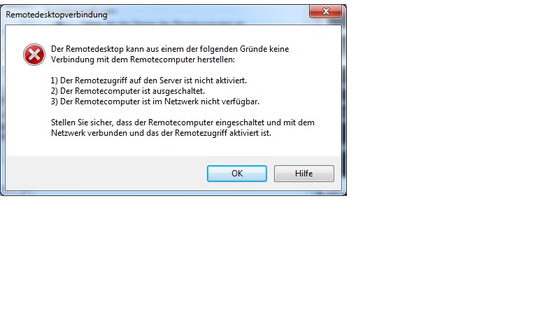

Hallo Zusammen,
ich hoffe ihr könnt mir helfen.
Ich will einen Remotedesktop zugriff auf einen anderen Pc über Windows.
Auf meinen Pc auf den ich zugreifen möchte ist XP installiert und auf
den Anderen von dem der Zugriff erfolgt ist Windows 7 installiert.
Bei beiden Pcs ist der Remotezugriff erlaubt auch ist in der Firewall
beider PC´s der Remotedesktop erlaubt.
Allerdings kommt beim versuch die Verbindung herzustellen eine
Fehlermeldung (siehe Bild)
Eine Internetverbindung existiert auch. Ich kann den PC über cmd an
pingen. Dabei gehen keine Datenpakete verloren.
Von meinen Notebook (Windows 7) nutze ich eine WLAN verbindung zum
Router.Und mein Desktop PC (XP) ist über Power-Lan mit dem Router
verbunden.
Was mache ich Falsch?
Ich hoffe ihr könnt mir helfen.

Nimm einfach mal putty oder so und versuch ne (Raw-)Verbindung zum
RDP-Port (TCP 3389) zu öffnen, kommt eine Fehlermeldung ist der Port
irgendwo geblockt oder der RDP-Dienst ist gar nicht gestartet

Tilo Lutz schrieb:
> Wenn eine Firewall im Weg ist, muss man afaik neben dem Port auch noch
> Protokoll "47" (GRE) freischalten.
Das ist nur dann erforderlich, wenn der windows-eigenen PPTP-VPN-Server
verwendet wird, was hier aber nicht der Fall ist.
Da beide Rechner sich hinter einem Router befinden, lässt sich recht
leicht untersuchen, ob das Problem an der Firewall liegt: Firewall
deaktivieren, und zwar auf dem Rechner, der ferngesteuert werden soll.
Laut Beschreibung von "Tetra" ist auf diesem Rechner XP installiert und
"der Remotezugriff erlaubt", was implizieren müsste, daß es sich um XP
Professionell handelt.
Sollte es sich wider Erwarten um XP Home handeln, wäre das die
Fehlerursache: XP Home kann nicht per Remote Desktop ferngesteuert
werden.
Wie ist denn die IP-Konfiguration beider Rechner? Werden die beide vom
Router per DHCP konfiguriert? Hat das Powerlan darauf irgendeinen
Einfluss?

@Tetra
Einspricht das deiner Konfiguration
PC1 Win7
PC2 XP Pro
Von PC1 soll auf PC2 über Remotedesktop zugegriffen werden?
Ist auf dem PC2 unter
Arbeitsplatz/Systemeigenschaften/Remote/Remotedesktop "Benutzern
erlauben, eine Remotedsktopverbindung herzustellen" aktiviert?
Wenn diese Option nicht aktiviert ist, bekomme ich genau die von Dir
angegebenen Meldung.
Falls die Option aktiviert ist, ist die Frage, ob Du die Windowsfirewall
benutzt oder ob noch ein Virenscanner mit Firewall im Einsatz ist?

Hallo
Ich habe das Problem gefunden.
> werden.
Ich habe auf den PC der ferngesteuert werden soll, XP-Home installiert.
Ich muss jetzt erst mal gucken das ich ein Aktuelleres Betriebssystem
installiere. :D
