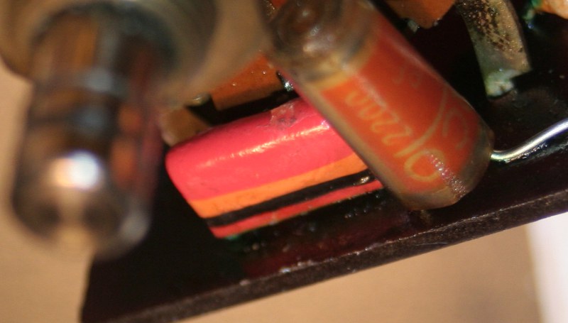

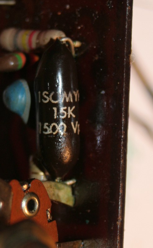

Zunächst einmal das schwarze Teil aus Bild 1 (bei Bild 3 unscharf im
Hintergrund). Was ist es? 15k erscheint mir wie ein Widerstand. Aber was
gibt dann die dritte Zeile mit 1500 Vp an? Erste Zeile sieht aus wie
1SOMYL. Oder ein unpolarisierter Elko mit 15nF? Würde auch passen, da er
seriell zwischen Kollektorausgang einer Vorverstärkerstufe und der
Klangregelung liegt.

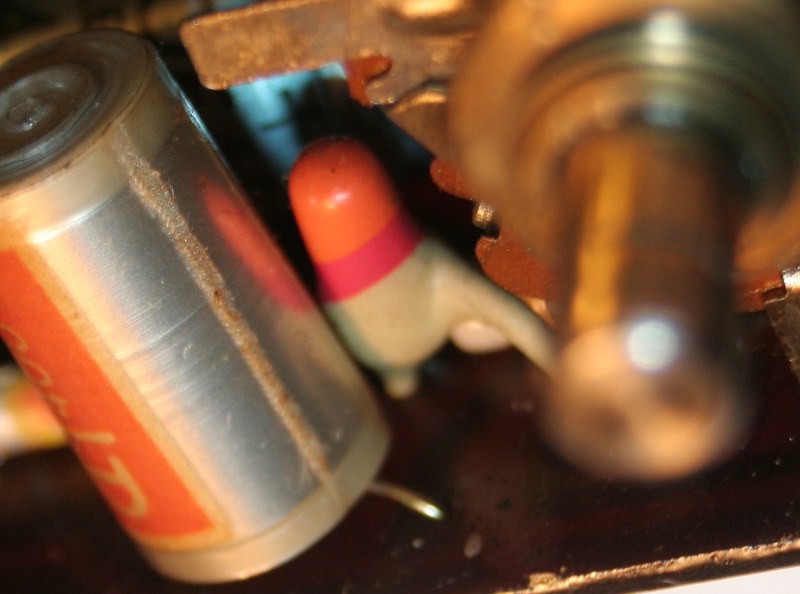

Im Bild zwei geht es um den Braun-Grün-Roten Knubbel. Vermute ja mal
Kondensator. Aber welcher Wert? Habe nix gefunden wie man sowas deuten
könnte. Sieht auch von vorne und hinten gleich aus, also nirgends ein
Punkt oder Aufdruck.
Im Bild 4 ist nochmal ein ähnliches Teil zu sehen, etwas zylindrischer
und höher in Orange, Rot und Grau/Weiß.
Bei Bild drei und fünf geht es mir eigentlich nur darum, wie ich die
Dicke der Streifen einzuschätzen habe, also ob die Farben doppelt
zählen. Im Bild drei tippe ich mal auf nein, also 15nF +/-20% und bei
Bild fünf auf ja, also 22nF +/-20%.

Die bunten sind alles Kondensatoren, ekine Elkos, keien Tantals,
sondern der Knubbel ist ein Keramikrohrkondensator,
die flachen sind MKS Folienkondenstaoren,
einfach die Farbringe in pF:
braun grün rot 1500 (20% 500V)
braun grün orange 15000 20% 200V
rot rot orange 22000 20% 200V

Der schwarze: Keine Ahnung.
1500V für 15nF Kondenstaor: Ich frage mich wozu ?

MaWin schrieb:
> Aber warum dort 1500V ? Gab es nichts kleineres ?
Die werden gerade nichts anderes zur Hand gehabt haben. Mechanisch ging
es drauf - alles war gut für den Hersteller. Es ersparte vllt. das
Anlegen noch eines Lagerfaches...
