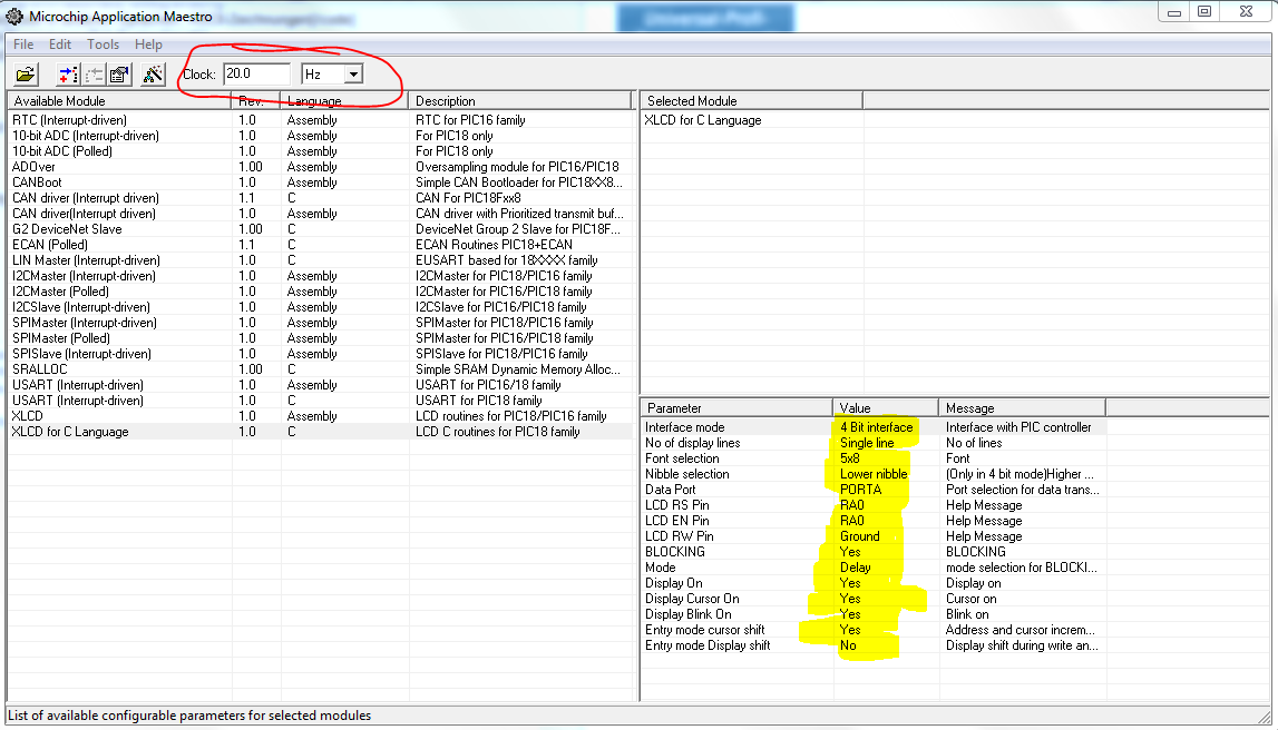

// This file is generated by Configurable Library Manager
// Do Not Modify Manually
#define    CLOCK_FREQ    .20000000
#define    XLCD_4BIT
#define    XLCD_2LINE
#define    XLCD_FONT5x8
#define    XLCD_UPPER
#define    XLCD_DATA_PORT    2
#define    XLCD_RS_PIN    0x15
#define    XLCD_EN_PIN    0x16
#define    XLCD_RW_PIN    0x17
#define    XLCD_BLOCK
#define    XLCD_DELAYMODE
#define    XLCD_DISPLAYON
#define    XLCD_CURSORON
#define    XLCD_BLINKON
#define    XLCD_CURSOR_INCREMENT
#define    XLCD_DISPLAY_NOSHIFT
22
das beieht die xlcd.h mit ein.

>Mit Maestro kenn ich mich ned aus. Ist das so n grafisches
>Codeerzeuger-Dingens?
siehe Bild

von Martin S. (drunkenmunky)
PICSIM schrieb:
> Danke für den Hinweis, hätte eigentlich gedacht, dass die Software von
> microchip läuft ;)
Die Lib funktioniert schon. Du musst halt zumindest die richtige
Oszillatorfrequenz einstellen und die Anschlussbelegung. Aber dass du
die falsche Oszillatorfrequenz definiert hast, hast du ja bis jetzt
gekonnt ignoriert.

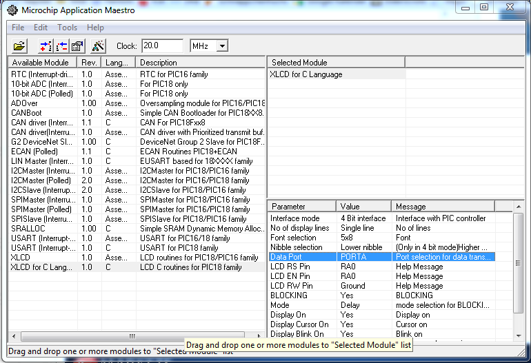

Dass du ein Problem mit dem Oszillator hast, steht schon im 3. Post...
Wenn man helfen soll:
- poste den kompletten Code
- poste wie du das Display angeschlossen hast
- und auch am besten die maestro Einstellungen

von Hans W. (stampede)
ich habe den Maestro benutzt und kann dir garantieren, das Programm fuer
das LCD laeuft einwandfrei. Auf Anhieb!
Die EN, RW, sollten klar ein, die Frequenz auch. Wichtig ist die Port
Einstellung: Stellst du z.B PORTA ein und LOW NIBBLE, so MUESSEN die
Datenleitungen an RA0 bis RA3 liegen, bei HIGH NIBBLE an RB4 bis RB7.
Fuer den Mode empfehle ich das BUSY abzufragen, dann muss aber RW nicht
auf GND sondern an einen PORTPIN.
Die PORT Pins muessen natuerlich aus digitaler Ausgang definiert sein,
die CONFIG sollte dazu auch stimmen.
Sonst bei PIC Fragen auch gerne www.fernando-heitor.de reinschauen.
PICSIM,
du bist ne zaehe Wurst :)
Ich hab mal den Maestro angeworfen und PortB als Daten benutzt. Da kommt
folgendes raus:
#define    XLCD_4BIT
#define    XLCD_1LINE
#define    XLCD_UPPER
#define    XLCD_DATA_PORT    1   <================== HIER
#define    XLCD_RS_PIN    0x10
#define    XLCD_EN_PIN    0x11
#define    XLCD_RW_PIN    0x12
#define    XLCD_BLOCK
#define    XLCD_READBFMODE
22
Die Controllpins hab ich mal willkuerlich auf RB0 bis RB2 gelegt. Du
hast offensichlich nicht den PortB ausgewaehlt, so wie du das im Code
(main) vorhattest. DATA_PORT 2 ist PORTC, wenn du mal in die LCD.h
guckst.
Gruss

von PICSIM (Gast)
Ok, ich gucks mir nochmal an und poste dann wie gesagt heute Abend
alles.
Hatte das extra nochmal geprüft, weil ich mir schon dachte da stimmt was
nicht. Obwohl es ja sinnlos klingt, PortB mit 1 zu belegen, wenn es nach
Menschenverstand mit PortA=1 losgehen würde.
von PICSIM (Gast)
Kommando zurück ;)
Hab ja alles auf RC4 bis RC7 und high nibble ;)
