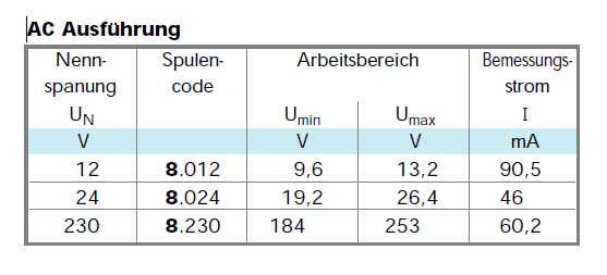

Das Teil verbrät nicht 1,2W sondern 230V x 60mA = 13,8W. Kein Wunder, das das Teil heiß wird. Ich würde für eine solche Überwachungsschaltung einen geeigneten Optokoppler mit entsprechender Beschaltung verwenden. Und bitte jemanden machen lassen, der dafür qualifiziert ist, falls du es nicht selbst sein solltest. Normalerweise berechnet man eine Schaltung BEVOR man sie zusammenbastelt. Nicht danach.
Daniel schrieb: > Das Teil verbrät nicht 1,2W sondern 230V x 60mA = 13,8W. Wenn dann bitte 13.8VA. Ueber die Wirkleistungsaufnahme sagt das nichts aus.

Ich seh gerade das im Datenblatt eine Bemessungsleistung von 1,2W angegeben wird. Würde mich mal interessieren, wie man dann auf einen Bemessungsstrom von 60mA kommt. Irgendwo liegt da ja wohl der Hund begraben. Nichtsdestotrotz würde ich eher eine passive oder aktive statt einer mechanischen Lösung vorziehen.

Helmut Lenzen schrieb: > Daniel schrieb: >> Das Teil verbrät nicht 1,2W sondern 230V x 60mA = 13,8W. > > Wenn dann bitte 13.8VA. Ueber die Wirkleistungsaufnahme sagt das nichts > aus. Daniel schrieb: > Ich seh gerade das im Datenblatt eine Bemessungsleistung von 1,2W > angegeben wird. Ähh... P=U*I*cos(phi) = S*cos(phi) --> phi="inverscos"(P/S) = "inverscos"(1,2/13,8)=85°??? Kann das sein?

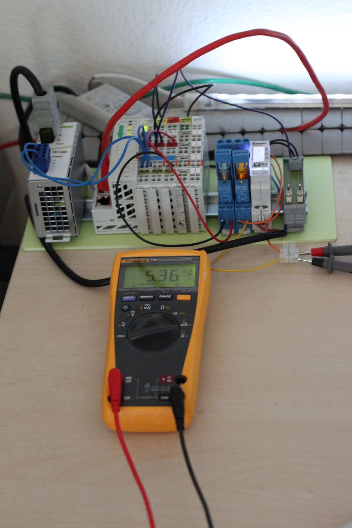

Okay, ich habe jetzt mal (insbesondere für Daniel) mal nachgemessen, was denn da tatsächlich so fließt. Es sind 5mA, die da durch die Leitung gehen, also rund 1,15W.

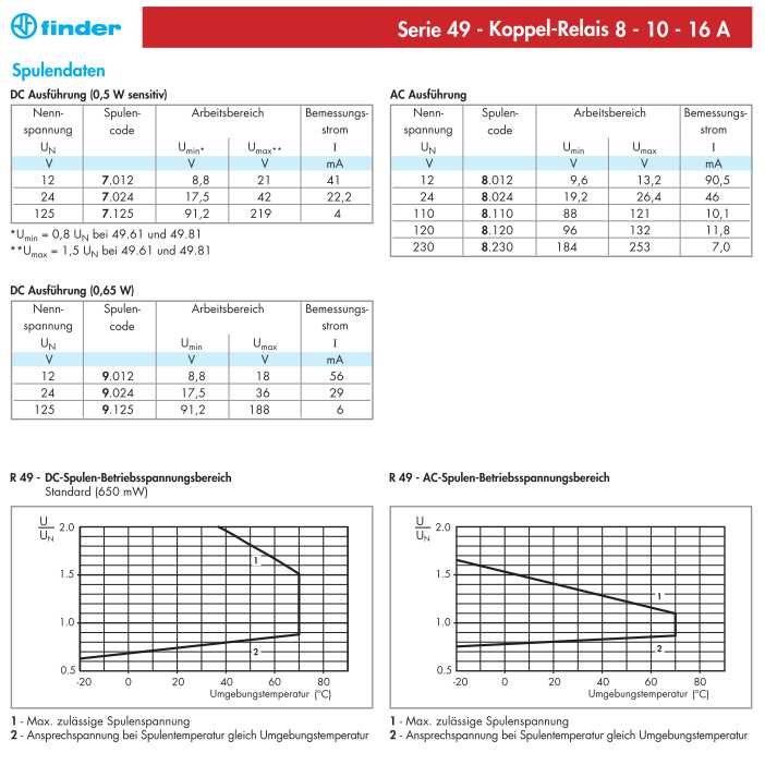

Pass doch. 7mA Bemessungsstrom nach diesem Datenblatt: http://www.finder-relais.ch/comuni/pdf/S49DE.pdf
#2258978
Der Strom von 60,2mA ist ein Fehler.
Das Datenblatt sagt eindeutig, dass die Bemessungsleistung aller
AC-Ausführungen eine Leistung von 1,2VA (50Hz) beträgt.
anfänger schrieb: > "inverscos"(1,2/13,8)=85°??? Kann das sein? Ja dass kann sein. Du hast es hier ja fast mit einer reinen Spule zu tun.
