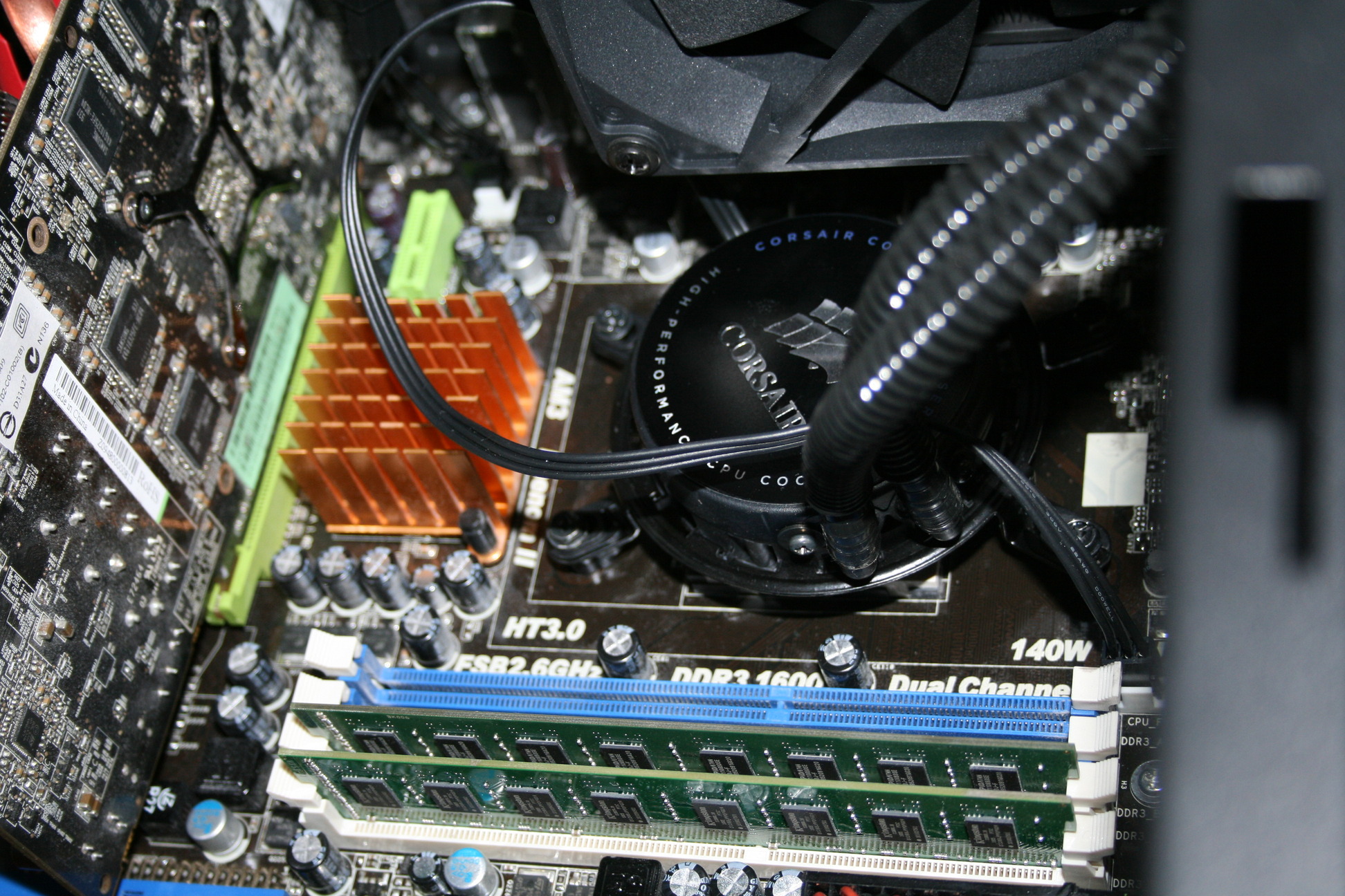

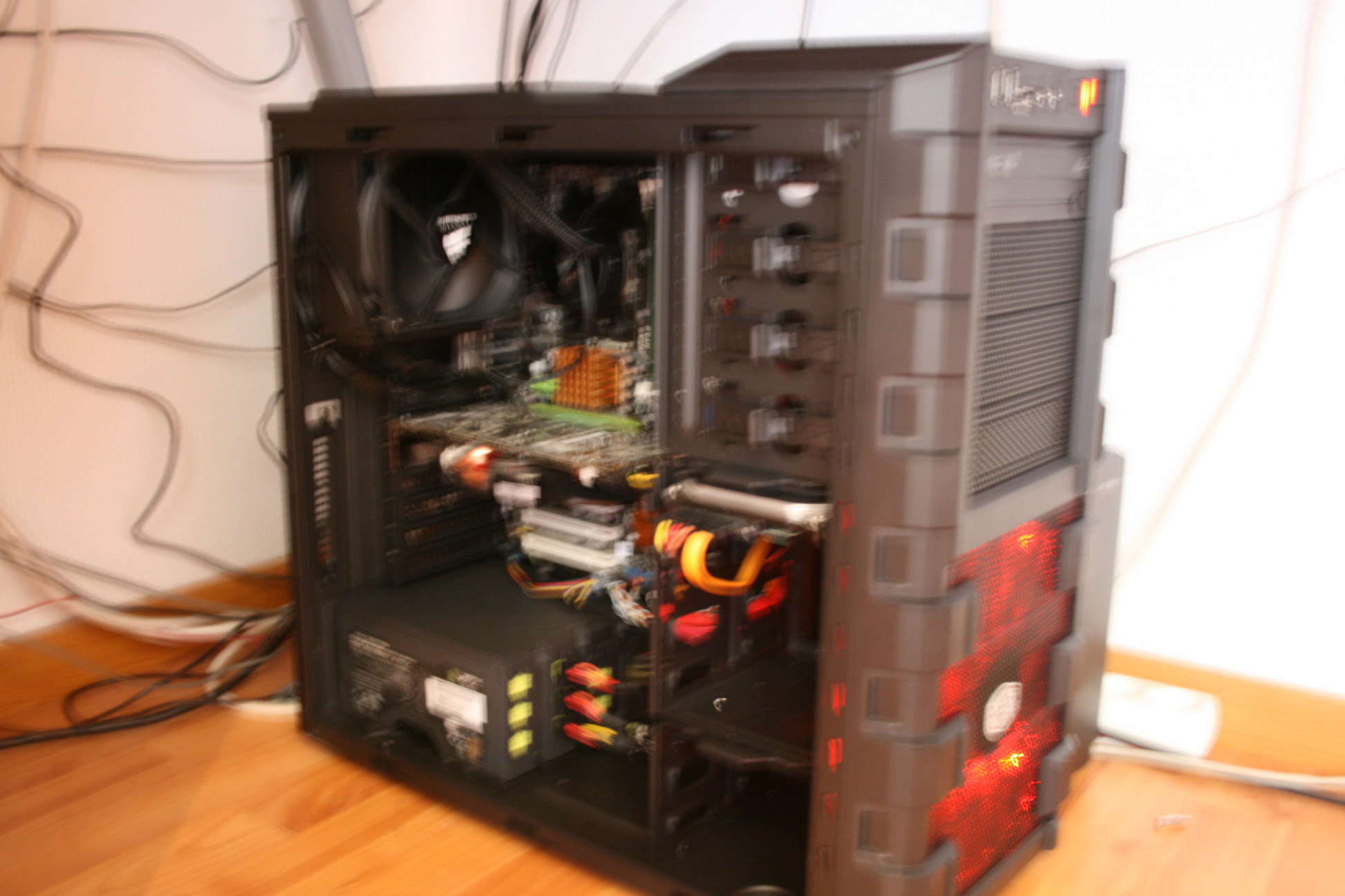

von Frustus (Gast)
Habe ebenfalls das M3A770DE bin sehr zufrieden allerdings laufen die
North- und Southbridge sehr heiß und Instant Flash funktioniert
zumindest unter Windows 7 32 bit nicht.
Aufgrund deines Arbeitsspeichers musst du natürlich auch an ein 64bit
Betriebssystem denken.
Als Prozessor habe ich einen AMD Ohenom II X4 mit 4x 3,2ghz ind der
Black edition und als Kühlung eine Corsair H70 und kann dir nur sagen
das das ultimative Pack ist!! Habe den Prozessor so bei schlappen 42C°
auf4 mal 6Ghz hoch bekommen. Dein X6 wird sicherlich locker genügent
Leistung auch ohne übertakten bringen.
Allerdings würde ich dir ´zu einer AMD Grafikkarte raten, die passt
besser in dein System und außerdem kannst du dein system dank CrossfireX
nachher leichter aufrüsten. Falls du noch kein Gehäuse und kein Netzteil
Logisch. Der passive Kühlkörper im Detailbild links neben der Wakü ist
normalerweise direkt im Luftstrom vom CPU-Propeller. Bei dir nicht =>
wird zu heiss.
Bei den Switchern für die CPU-Spannung sieht es noch ärger aus, weil die
Radiator/Propeller-Einheit der Wakü sie ziemlich gründlich abdeckt und
die Dinger daher nicht einmal im Gehäuse-Luftstrom liegen. Da das
Netzteil unten liegt läuft auch in dieser Hinsicht nichts, das Eck ist
eine Wärmefalle. Mal sehen wie lange das gut geht.

von Frustus (Gast)
RE:
Läuft schon lange sehr gut habe allerdings mittlerweile die Lüfter samt
Radiator an die Gehäuse decke verfrachtet so liegt alles wieder genau im
Airflow. Die bald erscheinende H100 von Corsair würde noch besser nach
oben passen und für einen ausreichenden Airflow sorgen. Das Netzteil ist
super gekühlt durch einer Mesh öffnung im Boden. Die Luft wir dadurch
unerwartet gut abgeleitet und durch die Gummieinsätze ist es auch noch
mega leise.
von (prx) A. K. (prx)
Frustus schrieb:
> Das Netzteil ist
> mega leise.
Ich meinte auch nicht die Kühlung vom Netzteil selbst, sondern die der
Schaltregler im oberen linken Eck des Mainboards. Wenn der Radiator so
wie im Bild verbaut ist und (weil unten) auch keine Luftströmung vom
Netzteilpropeller dort vorhanden ist, dann ist dieser Bereich vom
Mainboard eine böse Wärmefalle.
