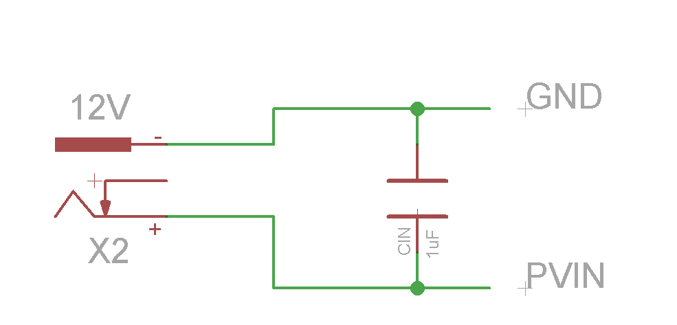

Guuuten Tach zusammen :) Ich habe bei Conrad folgende Buchse gekauft: http://www.conrad.de/ce/de/product/737992/SCHALTBUCHSE-PRINTMONTAGE Jetzt möchte ich diese verwenden, und habe Sie in Eagle mit der Conrad Library integriert. Meine Fragen: 1. Ist diese Buchse richtig verkabelt? 2. Wofür ist der Schalter in der Mitte? 3. Welches Netzteil kann ich darein schieben, worauf muss ich achten? Positive oder Negative Polariät...? Oder alles egal? 4. Das Teil ist ausgelegt bis 34V, 3A. Kann ich auch 40V Anschließen, ohne Angst haben zu müssen? grüße

Martin K. schrieb: > 1. Ist diese Buchse richtig verkabelt? Ja und Nein. Hängt davon ab, welche Belegung deinen Quelle hat und welche du innen benötigst. Immerhin steht im Bild am Stift 12V und du hast ihn mit GND verbunden. > 2. Wofür ist der Schalter in der Mitte? Um z.B. eine eingebaute Batterie abzutrennen, wenn man extern versorgt. > 3. Welches Netzteil kann ich darein schieben, worauf muss ich achten? > Positive oder Negative Polariät...? Oder alles egal? Netzteile bis 34V/3A. Natürlich musst du auf die Polarität achten - außer deiner Schaltung wäre diese egal. > 4. Das Teil ist ausgelegt bis 34V, 3A. Kann ich auch 40V Anschließen, > ohne Angst haben zu müssen? Die fast kleinste verfügbare Buchse für 120W zu verwenden, ist schon sehr grenzwertig. Solange die Kontakt perfekt sauber sind und die Federspannung ausreichend hoch ist, ist die Gefahr nur gering. Wenn nicht, dann ist das Ding ein Brandherd.

hmmm also ich brauche nicht 40V und 3A, ich brauch nur 40V und ca maximal vielleicht 1A, wahrscheinlich weniger... es gibt ja auf den netzteilen immer diese Bilder mit Polarität, hat das etwas damit zu zun? http://upload.wikimedia.org/wikipedia/commons/6/68/AC_adaptor_polarity.png Es ist aber verwunderlich, weil das vorgefertigte Bauteil ja schon - und + an den pins markiert hat, da dachte ich natürlich dass da auch + und minus anliegen. Dass da 12V oben dran steht ist (vermutete ich) nur eine Eagle Bezeichnung, und könnte theoretisch überall stehen. Also ich habe jetzt hier ein Netzteil mit positiver Polarität rumliegen.. Wenn ich das jetzt richtig verstanden habe heißt das, bei positiver Polarität ist dann der Mittelpin Plus, und außen Minus? Und außen Pin ist der Pin, der im schaltplan diesen Knick hat, und der pin in der mitte ist der Pin mit dem dicken balken. Für positive polarität wäre es dann falsch angeschlossen...? Eine Batterie brauche ich erstma nicht, also kann ich den Pin inder mitte offen lassen?

Martin K. schrieb: > es gibt ja auf den netzteilen immer diese Bilder mit Polarität, hat das > etwas damit zu zun? > http://upload.wikimedia.org/wikipedia/commons/6/68... Ja, in 90% der Fälle wird "positive polarity", leider ist das nicht genormt. Die an dem von dir verwendeten Eagle-Symbol eingetragene Polarität ist eher die ungebräuchlichere Version. Man muß bei den Dingern leider immer genau aufpassen. http://de.wikipedia.org/wiki/Hohlstecker

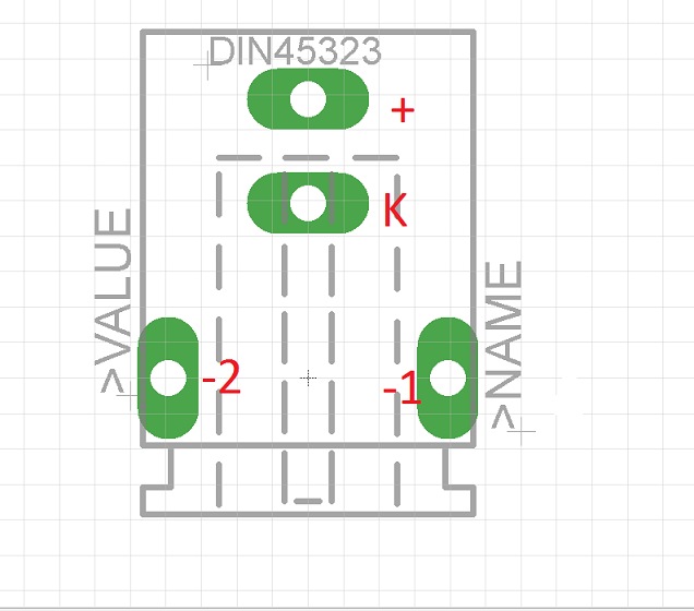

hmmmm aber vielleicht liegt der fehler auch im eagle symbol, denn das eagle package sieht so aus wie auf dem bild (mit beschriftung), und da ist ja der pin in der Mitte +, oder? Zumindest liegt der stecker in der mitte.... Wenn das Eagle package stimmt, ist nur das symbol falsch, falls unsere vermutungen über innen und außenleiter soweit stimmen ^^ Außerdem gehört dann doch "-1" und "-2" auf masse oder nur einer von beiden? lg

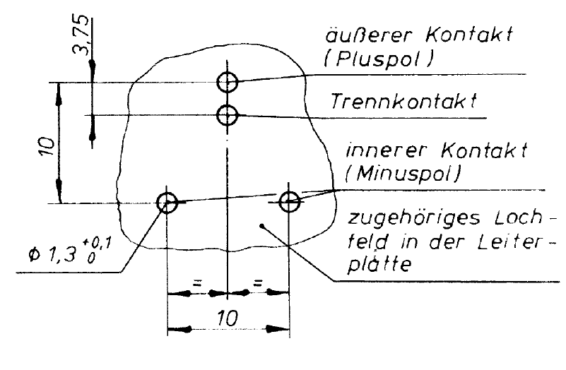

ahhhh hier in der dokumentation steht, welcher pin innen, und welche außen ist.... wenn der innenere kontakt mit minus definiert ist, muss ich im symbol die versorgung umkehrern, damit ich innen plus habe, und außen minus, oder geht das garnicht? lg
