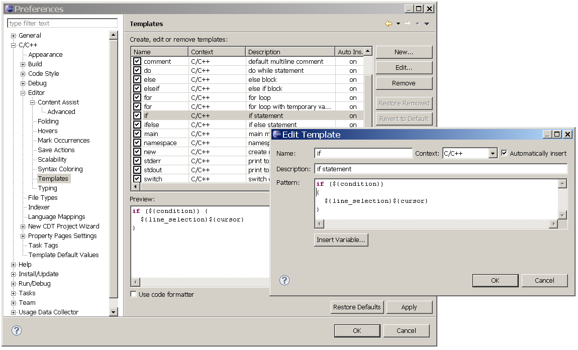

Hä? Also das mag ja erst mal schön klingen, aber höchstwahrscheinlich
würde es sich spätestens nach ein paar Minuten nerven wenn, während du
tippst, die Zeichen wild durch die Gegend springen.
Die Codetemplates wiederum lassen sich anpassen (z.B. wenn du dir die
Schleifen/Bedingungen per code completion erzeugen lässt).

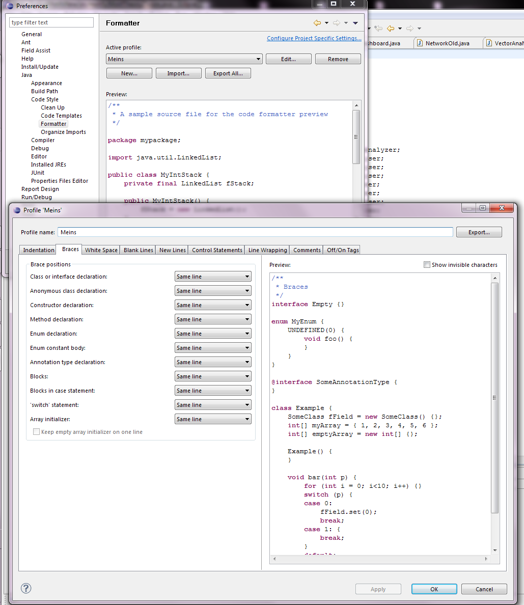

Gast #2261235
Tom K. schrieb:
> Eclipse (Galileo/CDT):
> Window, Preferences, C++, Codestyle, BSD/Allman setzt die Klammern
> richtig duck. Einiges lässt sich auch einstellen, komplett frei ist
> das aber nicht.
Hans Mayer schrieb:
> für java kann man zumindest alles einstellen
Ja, nur leider wird das nicht in Echtzeit wirksam. Man muß erst "format"
auswählen, dann wird es wirksam. Und das können so ziemlich alle
Editoren über ein Astyle-Plugin (oder gleich schon integriert).

Persönliche Seite #2262565
Jasch schrieb:
> fast immer
Ich bevorzuge dann aber doch eher ein deterministisches Verhalten ;) und
bei Java gibt es in Eclipse (bei C/C++ in eingeschränkter Weise) gleich
eine automatische syntaxprüfung die mir ggf. auch gleich Vorschläge zu
Korrektur gibt.
Was einrückungen/Formatierung ange´ht mach ich das seit Jahren nicht
mehr per Hand sondern überlasse das dem Computer per zusätzlicher
Save-Action.

Persönliche Seite #2262773
Wo jetzt in Eclipse?
Da würde ich über die Templates gehen, da kannst du z.B. den Style für
bestimmte Templates umstellen.
Dann einfach z.B. if STRG+SPACE RETURN und du hast ein schönes if
statement nach deinen Vorgaben, sparst dir noch das tippen und mit
Return kannst du bequem nach eingabe der condition innerhalb des Blocks
springen.
Ansosnten wie gesagt: STRG+SHIFT+F wendet das aktuelle Codeschema auf
den Code an und dieses kann man auch recht feingranular konfigurieren.
