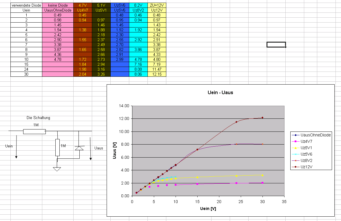

Hallo zusammen
Ich habe in einem Buch eine einfache Schaltung gegen Überspannungen (2
Widerstände, die einen Spannungsteiler bilden und eine Zenerdiode) für
den Eingang eines ADCs gefunden (siehe Anhang). Der Spannungsteiler
besteht aus 2 Stück 1 Meg widerständen parallel dazu ist die
Zener-Diode (ZD 5,1V) geschaltet. Sie sollte bei hohen Spannungen - in
meinem Fall bei Überschreiten von 10V am Eingang des Spannungsteilers
die Ausgangsspannung auf 5V begrenzen.
Das Problem nun
Die Zenerdiode schaltet bereits recht früh durch (Reverse Current eta
2uA, bereits  bei 1V) und verfälscht damit die Ausgangsspannung enorm.
Meine Fragen nun:
- Hat jemand von euch bereits auf diese Weise erfolgreich eine
Schaltung realisiert?
- Muss man hier evtl. eine spezielle Zener-Diode, mit sehr geringer
Reverse-Current) verwenden, falls ja bitte welche eignet sich dafür?
- Wo liegt hier bitte das Problem?
Beste Grüsse
Gerhard

Zenerdioden sind als Eingangsschutz für ADCs sehr ungeeignet da ihr
Sperrstrom unterhalb Vz sehr gross (u.U einige µA) ist. Das hast du ja
bei deinen Messungen ja schön festgestellt. Ausserdem wenn die
Zenerdiode nicht Lichtdichdicht verpackt ist dieser auch noch sehr
lichtabhängig (Photodiode).
Zu bedenken ist auch die recht hohe Sperrkapazität (vieleicht 90pF bei
Vz 5.2V). Damit hast du einen schönen Tiefpass bei deinem 1M
Vorwiderstand von fg=1.7KHz...
Zur Auswahl von Schottky Clamping Dioden siehe Anhang bzw.
http://www.elektronik-kompendium.de/public/schaerer/ovprot.htm

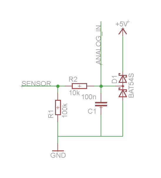

Gast #4424171
ich habe eine Eingangsschutzschaltung wie auf dem Bild (siehe Anhang)
auf meiner Platine. R1 soll als Pulldown dienen R2 und C1 als Tiefpass.
D1 habe ich als Schutzdioden drin da die ADC´s die ich verwende keine
Schutzdioden integriert haben. Jetzt habe ich aber das Problem, dass
sobald ich die BAT53S auflöte, die Eingangsspannung am ADC völlig
verfälscht wird. Kann mir einer sagen was ich falsch mache?
