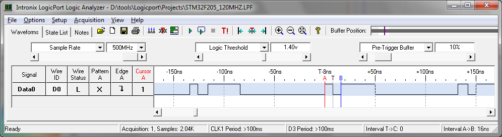

Gast #2260500
War gerade am Spielen, äääh.. Testen eines F207VC boards. Hab mal den
obigen Code geladen und angepasst, denn wenn man die Variable i nicht
benutzt, dann Optimiert einem der Compiler das gleich ganz raus. Deshalb
hab ich mal folgendes verwendet:
  uint32_t i = 0;
  while(i < 0x87654321)
     GPIOA->BSRRL = GPIO_Pin_7;   // Pin A7 high
     GPIOA->BSRRH = GPIO_Pin_7;   // Pin A7 low
     i++;
     i++;
     i++;
     i++;
     i++;
Der Compiler macht dann leicht optimiert dieses hier draus, vor allem
daran zu erkennen dass aus den paar i++ ein i+= 5 gebaut wurde:
??LOOP1:
 0x8000e4a: 0x4932         LDR.N     R1, ??Data65    ; GPIOA_BSRR
 0x8000e4c: 0x800a         STRH      R2, [R1]        ; Pin A7 High
 0x8000e4e: 0x804a         STRH      R2, [R1, #0x2]  ; Pin A7 Low
 0x8000e50: 0x800a         STRH      R2, [R1]        ; Pin A7 High
 0x8000e52: 0x1d40         ADDS      R0, R0, #5      ; i += 5
 0x8000e54: 0x804a         STRH      R2, [R1, #0x2]  ; Pin A7 Low
 0x8000e56: 0x4930         LDR.N     R1, ??Data66    ; 0x87654321
 0x8000e58: 0x4288         CMP       R0, R1          ; i < 0x87654321?
 0x8000e5a: 0xd3f6         BCC.N     ??LOOP1         ; 0x8000e4a
Wie auch an den Adressen zu erkennen ist, läuft der Code im Flash.
Nun Logicport an den Pin gehängt, Ergebnis hängt bei.
Was man nun erkennen kann:
* Es ist möglich die I/Os in 8,33ns umzuschalten.
* Der Sprung an den Anfang der Schleife dauert vergleichsweise lange
(hier schwächelt der Flash Beschleuniger)
* Die gesamte Schleife braucht 144ns.
Das entspräche dann im Schnitt 1 Waitstate. ST verspricht eigentlich 0
Waitstate performance. Naja. Gut, Wenn man ein Programm ohne Sprünge
hat? (ist halt Marketingmännisch gerundet).
Egal wie, langsam würde ich das nun aber gleicht garnicht nennen. Vor
allem für einen 6EUR controller... wer in der Preisregion schnelleres
hat, bitte gerne... (Kinetis?)
Ach ja: Die F103 dürften bei 72MHz nicht ganz halb so schnell sein.
Gast #2260526
> ST verspricht eigentlich 0 Waitstate performance. Naja. Gut, Wenn man ein
> Programm ohne Sprünge hat?
Ja, nur dann. Aber das ist realitätsfern.
Der "Beschleuniger" kann nur die ersten 4 Bef's auffangen, danach läufts
wieder ausm Flash. Und der geht nur mit 32 MHz.
(war schon öfters Thema)
#2260529
Ich weiss grad nicht wie breit die Einträge vom Flash-Cache sind, aber
*e4a ist möglicherweise etwas ungünstig. Könnte mit Zieladresse *e4c
oder *e50 besser aussehen.
Gast #2260544
In der Tat, e4c ist 1 Takt besser. Man lernt nie aus. Damit wären es
dann 134ns. Und die Waitstates hätten schon eine 0 vor dem Komma...
Und ja, richtig: I/O bei den 103ern braucht 2 clocks, also 28ns bei
72MHz.
